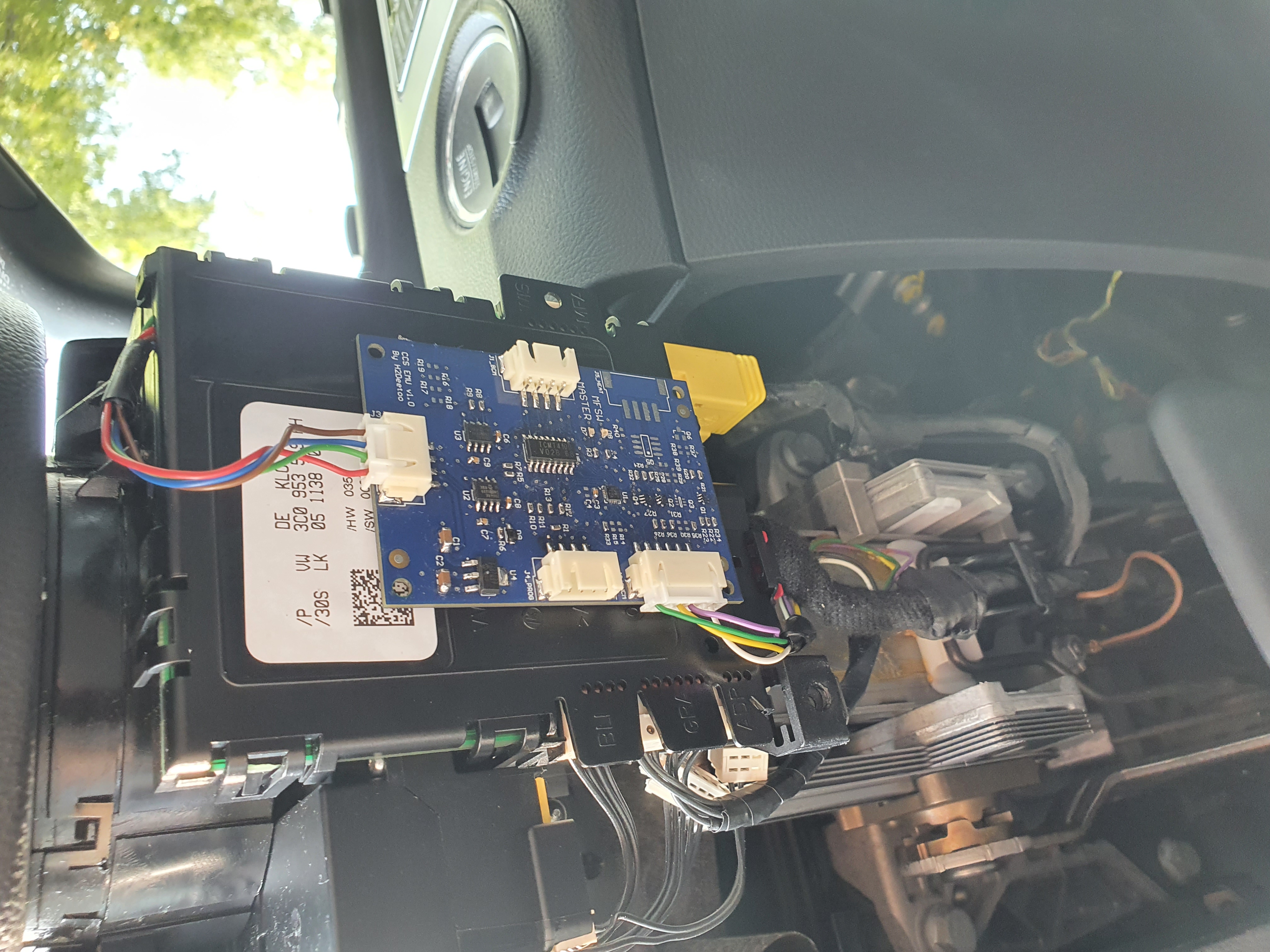

Vandaag eindelijk het project "cruise-control via stuurbediening" afgerond :D
Zoals op de foto te zien is zitten er cruise control knopjes op het stuur waarmee nu de cruise control te bedienen is i.p.v. via de hendel.
Bonny
Berichten: 191
Locatie: Etten-Leur
Re: Cruise-control via stuurbediening
Bericht door Bonny » vr 03 sep 2021, 20:02
Standaard ondersteund de BCM niet deze cruise control knopjes.
Ik heb hiervoor een printje gemaakt (CC EMU) die deze knopjes uitleest en vervolgens de contacten van de hendel nabootst zodat de BCM denkt dat daadwerkelijk de hendel bediend wordt.
Er waren al dit soort CC EMU's te verkrijgen alleen elke variant had zijn eigen voor- en nadelen dus heb besloten mijn eigen CC EMU te ontwerpen met het beste van alle gecombineerd. Ook zodat deze in mijn Passat B6 zou werken.
(Puur omdat ik het leuk vind dit soort te dingen uit te vogelen etc.)
Eerste proto type:
Later eigen printje gemaakt:
Heb voor onze VW UP gekozen om 2x een 10polige connector te gebruiken zodat ik de CC EMU makkelijk kan verwijderen en terug naar de originele toestand te gaan (indien gewenst):
Als de middelste stekker met de rechtse wordt verbonden dan werkt de VW UP als origineel.
Als de middelste stekker met de linkse wordt verbonden dan wordt de CC EMU gebruikt en kun je de cruise control knopjes op het stuur gebruiken.
Gr. Bonny

Zo ziet het eruit in mijn Passat B6:
En daar zit ie dan weg gewerkt onder de stuurmodule zelf:
Gr. Bonny

Alles werkt naar behoren en zonder fouten, zowel in onze Passat als onze UP:
Code: Selecteer alles
Address 09: Cent. Elect. (J519)       Labels:. User\1S0-937-090-F.lbl
   Part No SW: 1S0 937 090 F    HW: 1S0 937 090
   Component: BCM PQ25 1MX4 H81 0744
   Revision: BW081001    Serial number: 0978 215160666
   Coding: 7AB82B0000010000090806D46CEBBCC870C060F0608A2441200000420100
   Shop #: WSC 31414 790 00001
   VCID: 366390D8814775FA37-8062
   Subsystem 1 - Part No: 1K0 955 559 AF  Labels: 1K0-955-559-AF.CLB
   Component: RLS 090608 04  46  0204
   Coding: 033025
   Subsystem 2 - Part No SW: 6R0 959 591 B    HW: 6R0 959 591 B
   Component: J245 PS72.023  H02 0007
   Serial number:     WOO26347321
   Coding: 181100
   Subsystem 3 - Part No SW: 6C0 959 442 G    HW: 6C0 959 442 G
   Component: E221_CCEMU_27  H06 0023
   Serial number: 1061601332900184BF2B
   Coding: 28FF05
No fault code found.

De hendel kan niet meer gebruikt worden want die is simpelweg niet meer aangesloten. Kan zelfs vervangen wordendoor een zonder de cruise knopjes. De oorspronkelijke hendel besturing is nu volledig via stuur na te bootsen.
(De draadjes die eerst naar de hendel gingen die gaan nu naar de CC EMU.)
Dit projectje ben ik in december 2010 begonnen tot afgelopen april.
Toen een tijdje stil gelegen en afgelpen vakantie eindelijk de fut gehad om de printjes die ik besteld had van componenten te voorzien, nog wat aan te passen en in te bouwen etc.
Dus alles bij elkaar toch wel bijna 6 maanden.
