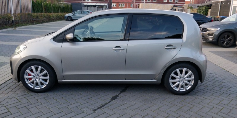

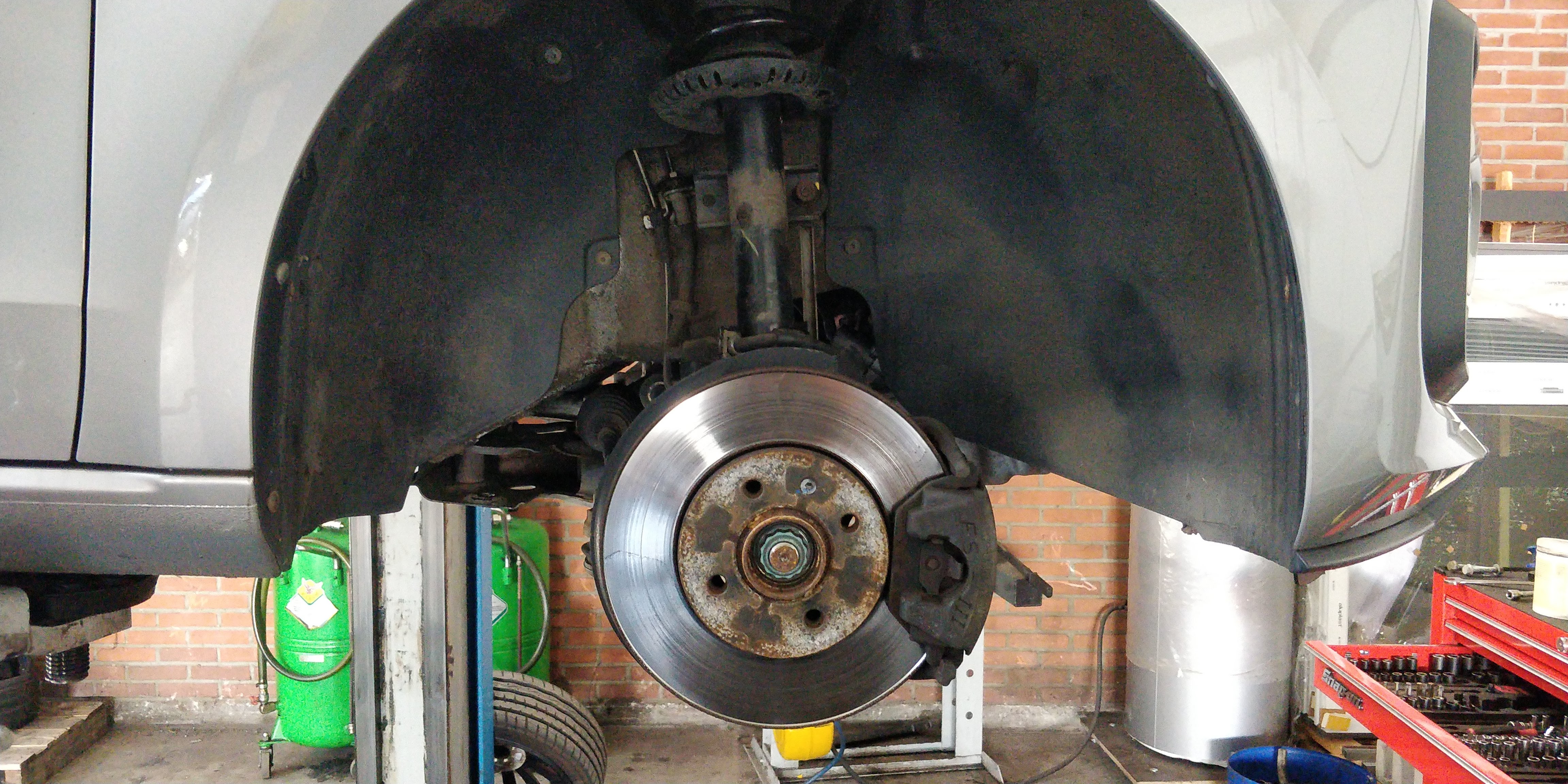

Hier een paar foto's, 1 met zomerwielen en 1 met winterwielen en een voor- en na foto van de gti remmen ombouw:

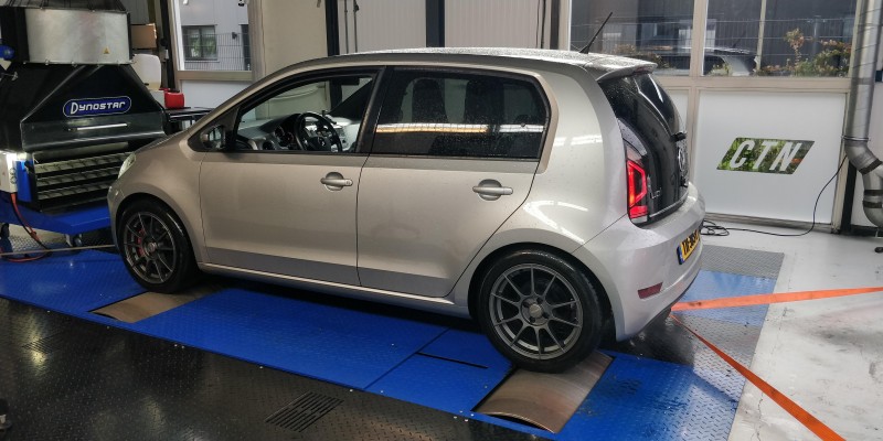

Woensdag de Up! laten tunen, dit had ik veel eerder moeten doen, wat een verschil!
Voor tuning: 97,6pk en 181,4nm
Na tuning: 139,0pk en 243,6nm

Vandaag weer naar de tuner toe geweest. Er was een probleem met het vermogen (3 van de 10x goed), en af en toe inhouden. Meerdere keren iets aangepast, maar geen oplossing gevonden. Keuze was, auto een dag neerzetten en dan nog verder proberen, of geld terug. Gekozen voor geld terug, en software weer origineel gemaakt. Binnenkort een afspraak maken bij Vagtechniek!
