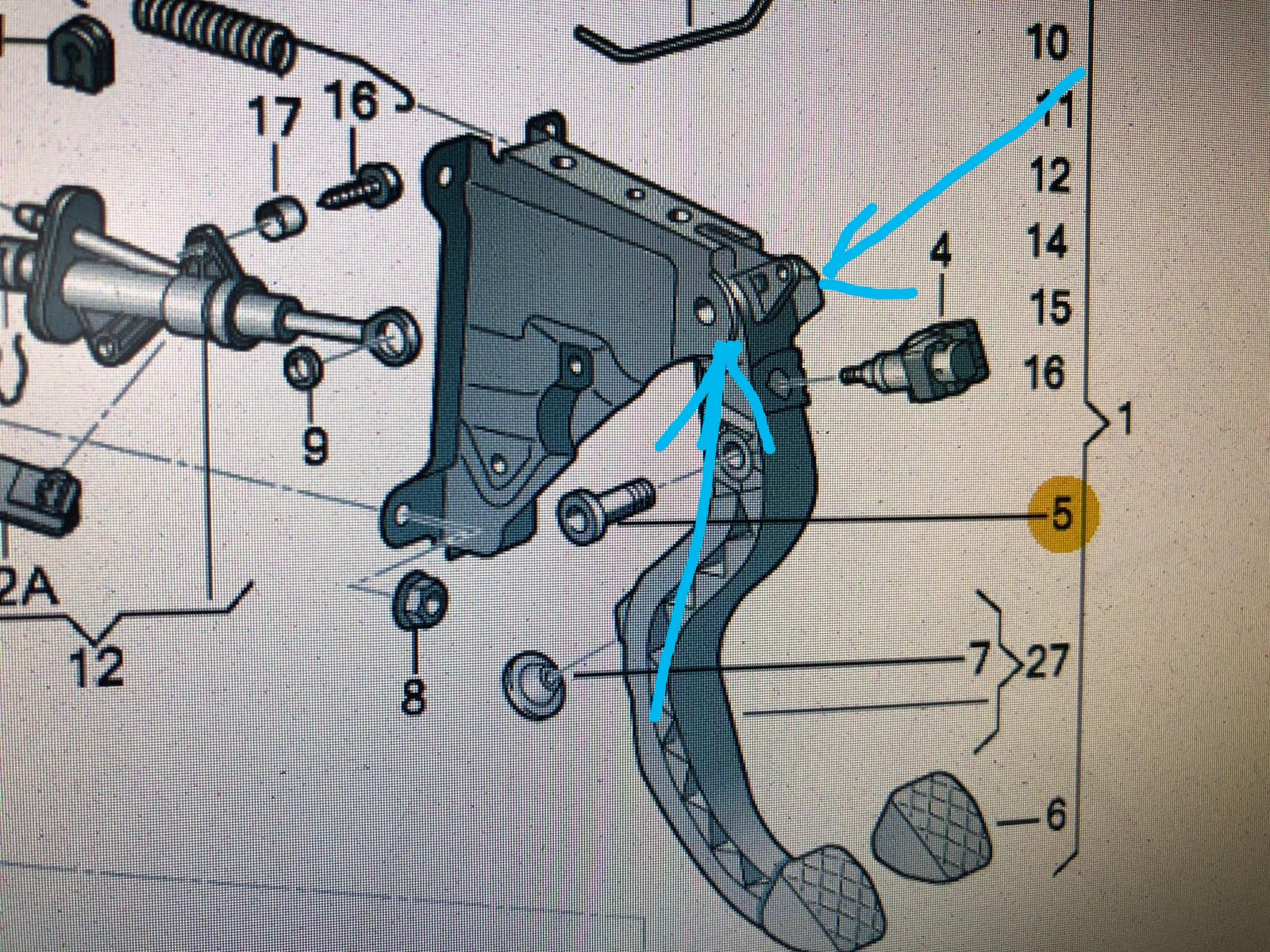

Demonteren monteren koppelingen pedaal.

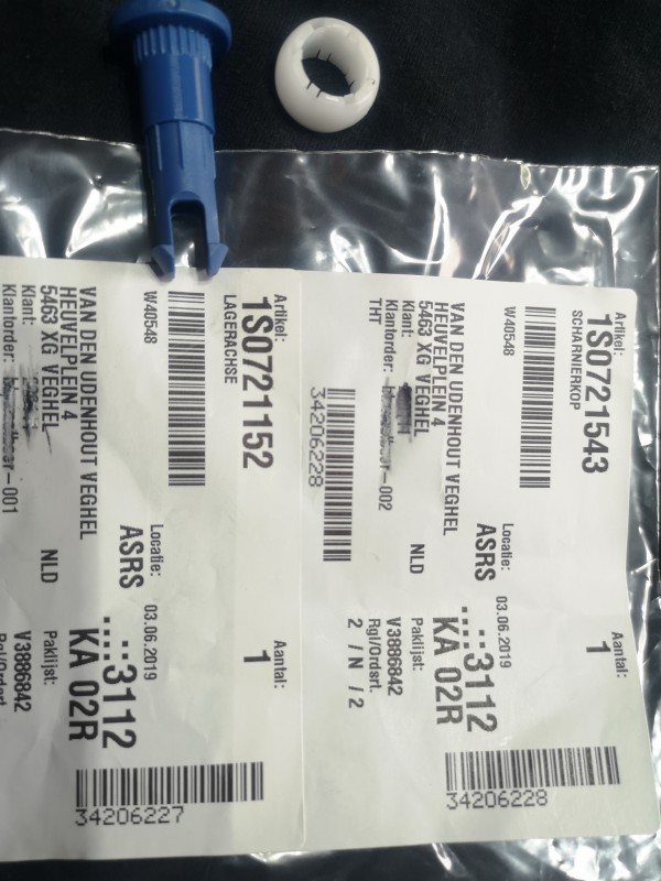

De hieronder onderdelen heb ik besteld om Het Geluid... (knak) bij het opkomen of intrappen van het koppelingspedaal op te lossen.
Kosten €16,00 en voor zo ver ik het weet, hoef je het koppelingspedaal hiervoor niet te demonteren!
De bestelnummer van de 2 onderdelen zijn.
1x Lageras blauw van kleur 1S0721152 (nummer 5 op onderdelen overzicht) zie foto.
1x Nylon ring Wit van kleur 1S0721543 nummer 9 op onderdelen overzicht!
Zie nummer 5 en numeer 9.

Beste knakfanaten ;-) ik heb de bestelde onderdelen binnen.
Ik vind dat er een duidelijk verschil is in de oude en nieuwe lageras.
De oude heeft duidelijk meer slijtage vlakken, dan de nieuwe.
Ik heb helaas geen foto van de oude lageras.
En er is verschil met de oude en nieuwe scharnierkop. De nieuwe scharnierkop is wat breder dan de oude.
Volgende week even de onderdelen even inbouwen en nog wat extra foto's plaatsen.

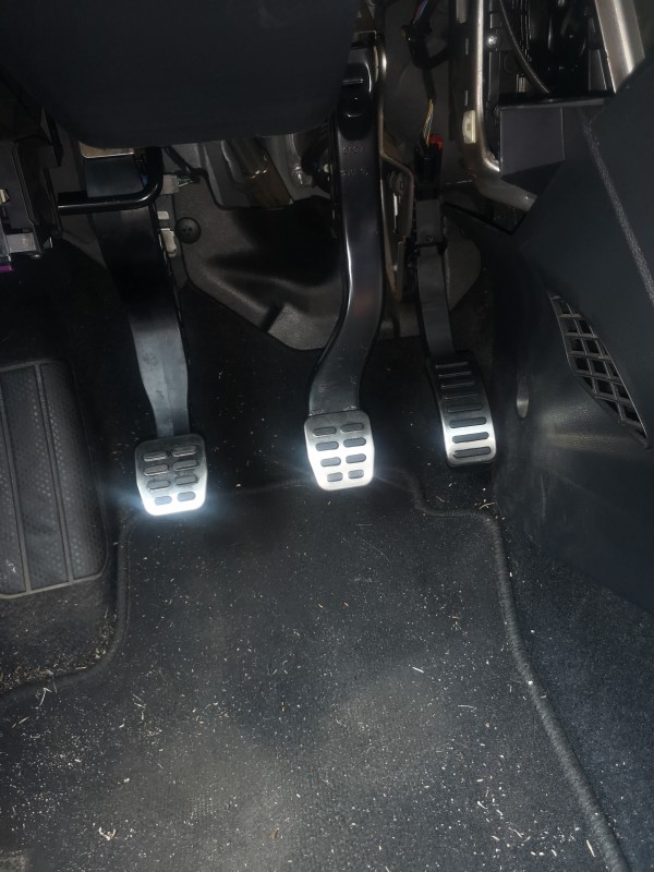

De pedalen hed ik ook maar even een update gegeven. Zie foto's
Modificatie
Lageras en scharnierkop

Omdat ik daarvoor de hydraulische cilinder moet loshalen. 2 boutjes los (zie demontage/montage tekening) en je kan dan de cilinder iets meer op en neer bewegen, waardoor je de stang/oog van de cilinder wat meer bewegingsvrijheid geef, en zo het oog, uit de bevestingplek van het koppelingspedaal kan halen, waarna de oude scharnierkop plaats kan maken voor de nieuwe.
Dat ga ik binnenkort even plaatsen.
Ik heb het eenmaal in huis, dus inbouwen gaat het ook zeker worden.
Zie eerder geplaatste foto, van boven naar beneden foto 2.
