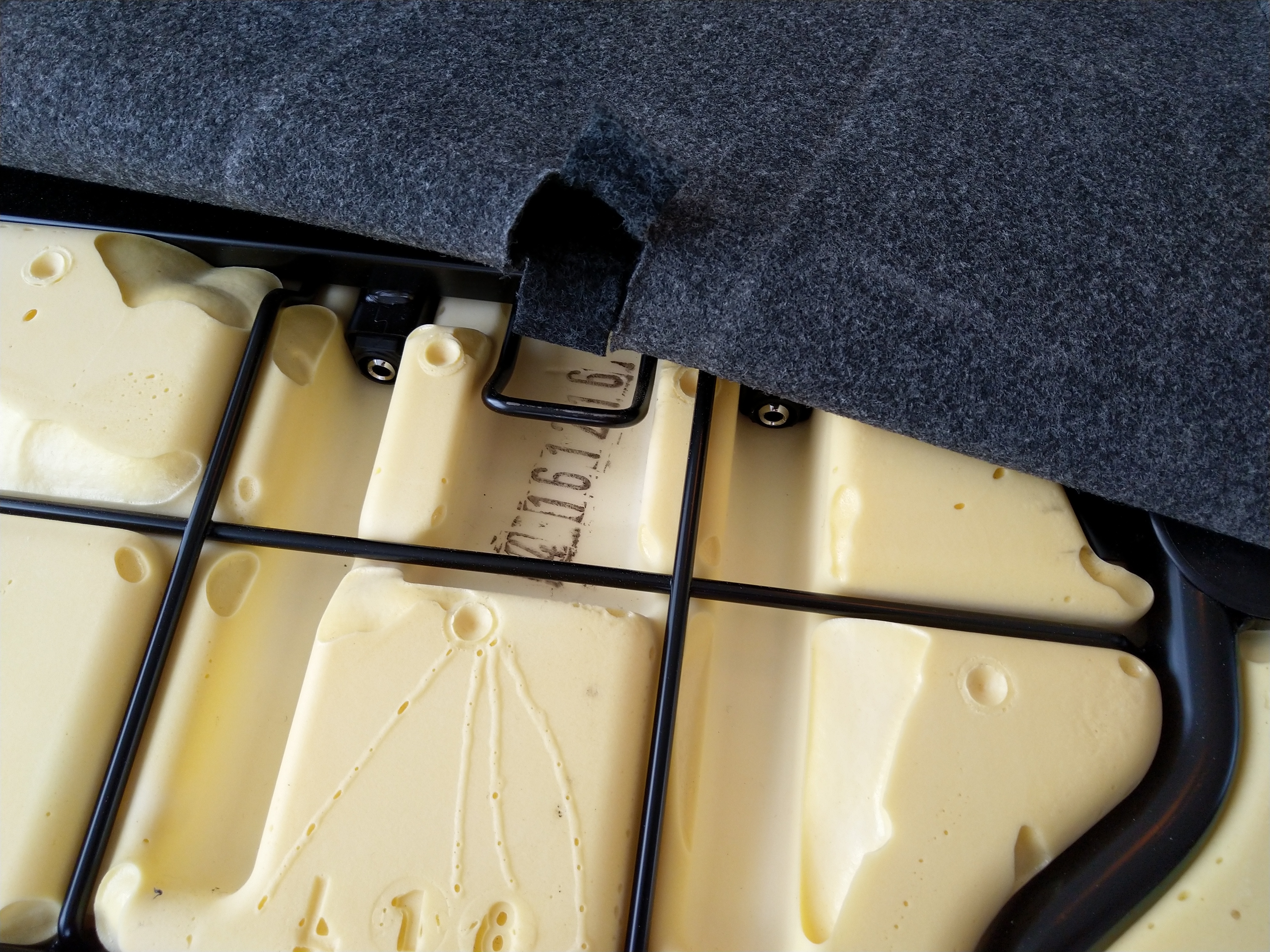

De bevestiging plaatjes voor de top tether afdek kapjes heb ik nu ook zodat de speling van de afdek kapjes weg is
Arjan-tsi
Berichten: 280
Re: Arjan's Up TSI R-line
Bericht door Arjan-tsi » ma 15 mar 2021, 18:04
Vandaag de plaatjes in de achterbank gezet. Het zorgt ervoor dat de afdekkapjes goed vast zitten en de bekleding van de achterkant veel beter zit.

Vandaag de plaatjes in de achterbank gezet. Het zorgt ervoor dat de afdekkapjes goed vast zitten en de bekleding van de achterkant veel beter zit.IMG_20210315_161401.jpgIMG_20210315_161432.jpgIMG_20210315_164034.jpg
Dat is inderdaad beter heb jij toevallig een bestelnummer en zijn ze makkelijk te monteren neem aan dat de bekleding een stuk omhoog moet om erbij te komen.
Berichten: 173
Bericht door Habenero TSI » ma 15 mar 2021, 21:46
Bij mij zitten ze gewoon vrij stevig, ja je kan ze wel bewegen wat met deze plaatjes weg zo moeten zijn. Heb verder iig geen speling

Arjan-tsi
Berichten: 280
Bericht door Arjan-tsi » di 16 mar 2021, 07:43
Caddykaatje schreef:
ma 15 mar 2021, 20:21
1S0 885 506 dit zou het nummer moeten zijn

Ik bedoel ook niet dat ze er zomaar uitvallen maar dat de boven en onderkant niet echt vast zit en de achterkant van de bekleding ook niet echt mooi valt.

Er zit een rits in de achterbank dus je rits de bekleding open,klikt het plaatje erin en rits het weer dicht

Dan is het zeker de moeite waard wat is het bestelnummer van die plaatjes ?

1S0 885 506 dit zou het nummer moeten zijn.
En lijkt dat montage ook een kleine moeite is, dus mogelijk doe ik ze ook een keer bestellen.

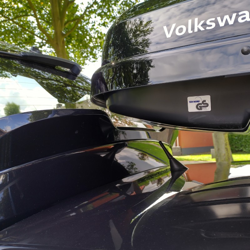

Nu weet ik waar de inkeping voor is in de dakspoiler van een up GTI 😅
