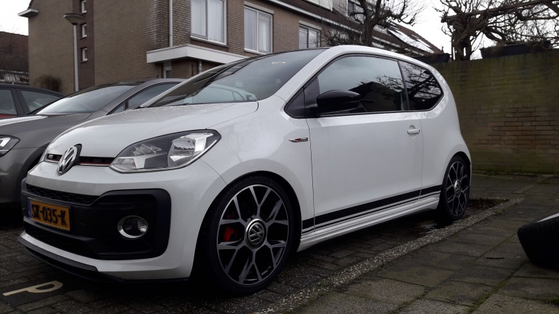

Bericht door RoyzzNL » di 15 jan 2019, 22:39
Foto van auto met de ap schroefset
Xanderv
Berichten: 1490
Re: Welke schroefset? En vering algemeen.
Bericht door Xanderv » vr 18 jan 2019, 17:01
Ok die staat laag! Nu nog andere velgen? Ik vind het nu net of ie door zijn hoeven is gezakt.

Bericht door Tom Westendorp » ma 21 jan 2019, 10:32
Die is goed laag zeg! Wielen staan top!

Bericht door RoyzzNL » do 24 jan 2019, 17:18
Dit zijn winter velgen dus vind dit prima uitzien ^^ over 2 maanden gewoon weer originele gti velgen eronder stond er goed onder :p
Xanderv
Berichten: 1490
Bericht door Xanderv » vr 25 jan 2019, 16:15
Ah ok ja voor winterwielen zijn ze super haha.

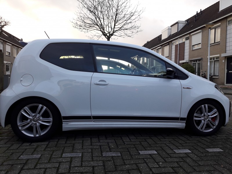

Bericht door RoyzzNL » zo 10 feb 2019, 13:40
Vandaag zomervelgen weer gemonteerd ziet er strak uit!

Bericht door dennuus1 » zo 10 feb 2019, 16:31
Netjes!

Bericht door rrvandooren » ma 11 feb 2019, 08:22
Mooi hoor!
