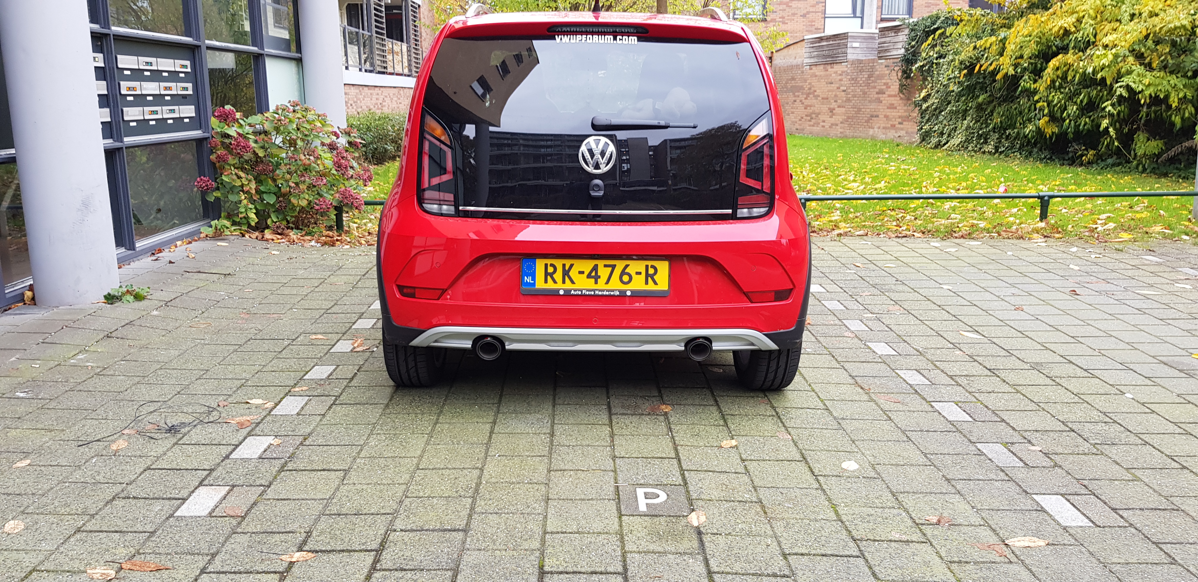

Vandaag de dubbele uitlaat onder de Up! Laten lassen.
Ik ben zeer tevreden over het resultaat.
Crooke Tuning BEDANKT.
Is ie stoer of niet?
Cross Up! Full Option!
Chip'd and dangerous!!!
Weinig meer aan doen....

Ben vooral benieuwd naar de uitlaat, dubbel OEM of ook luider?
UPyouGO
Berichten: 208
Re: Uitlaat links/rechts op de Cross Up!
Bericht door UPyouGO » za 16 nov 2019, 16:29
Het is niet OEM.
Is er net voor de einddemper bij gelast.
Ik wilde geen extra geluid.
Er zit wel een heeeeeel klein brommetje in.
Voor mij zeer acceptabel.
Wil je meer geluid dan helpen ze je daar graag mee. Alles is mogelijk.

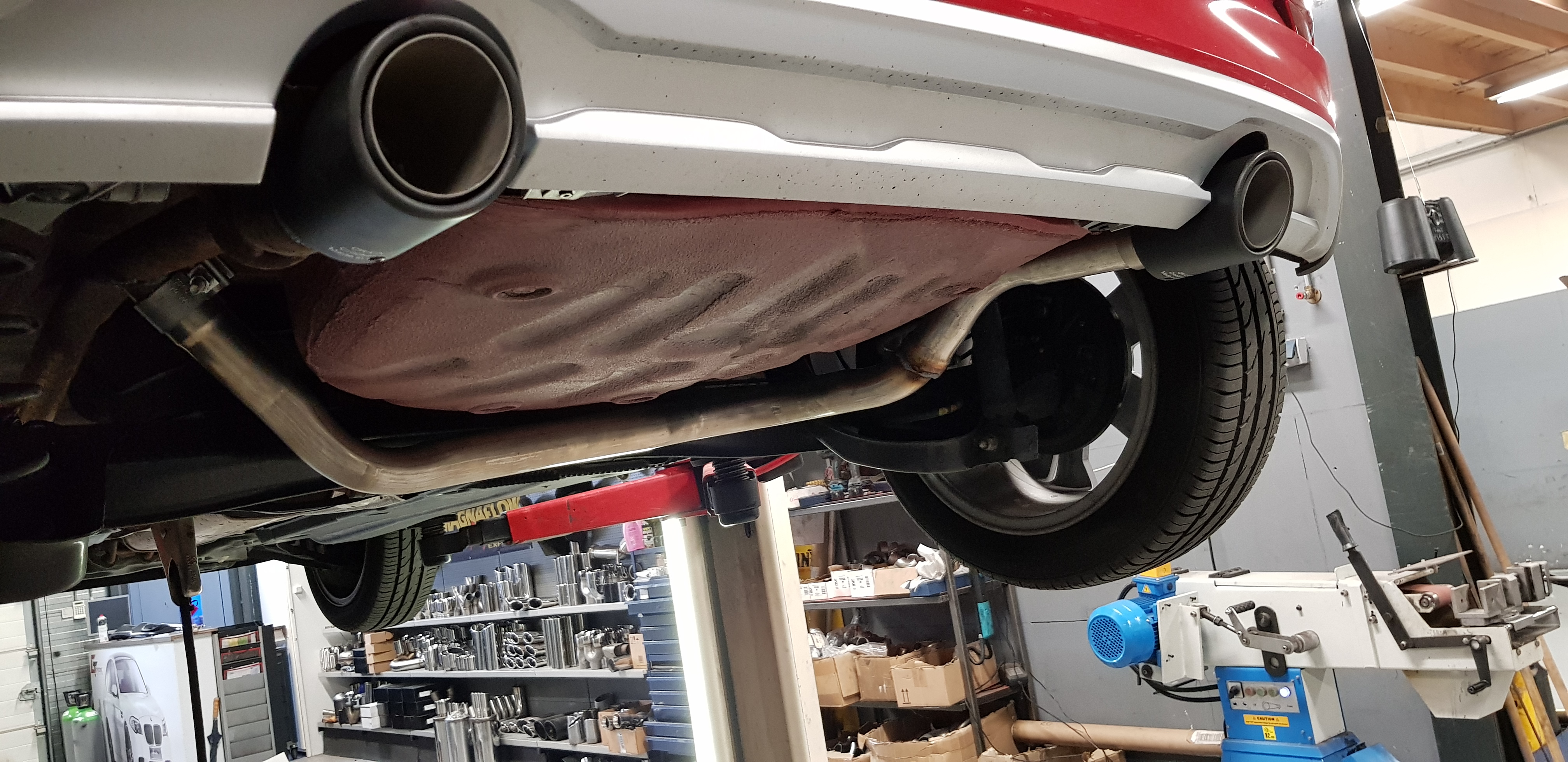

Zoals dat er uitziet, lijkt het me dat je in de winter beslist geen korte ritjes moet maken, omdat anders de condens zich als een plas water in het extra stuk uitlaat ophoopt. En hoe lang de uitlaat dan zal meegaan? Alleen met langere ritten wordt de uitlaat heet genoeg om alle condens te laten verdampen.

Lijkt me logisch dat een nieuwe uitlaat goed dicht zit, maar daar heeft condens niets mee te maken. Bij de verbranding komt altijd water vrij, en bij een koude motor en uitlaatpijp condenseert dat. En die condens van binnenuit bedoel ik dus. Het lijkt me dat, gezien de omhooglopende pijp, die condens in de uitlaat zal blijven staan, als de uitlaat niet heet genoeg wordt om alles goed te laten verdampen.
Als het je alleen om de looks gaat, waarom heb je dan niet voor alleen een 'nep' uitlaatpijpje gekozen, zonder die verbinding?

Maar als de motor goed heet wordt een paar keer per week (minstens 20km rijden) en de uitlaat ook, zijn er geen problemen. Daarnaast is de uitlaat denk ik van roestvrijstaal?

Wat vet! Ik had dit volledig gemist. Staat echt te gek. Zie je die uitlaat niet als je er achter staat? Hij lijkt wat laag te hangen ten opzichte van de reservewielbak.

Nee......je ziet er niets van.
Dat hebben ze prima gedaan.

Maar wat ik mij afvraag: had de loop van de tweede buis niet anders gekund? Dan bedoel ik, dat de splitsing van de buizen direct vanaf het begin was gemaakt en de nieuwe over de hele lengte aan de andere kant had kunnen lopen. Dan heb je namelijk gelijk een betere/grotere, c.q. gemakkelijker doorstroming van de uitlaatgassen. Een 4tact motor heeft namelijk baat bij een zo gemakkelijk mogelijke ademhaling en afvoer van uitlaatgassen. Dat laatste zie ik nu niet met deze aanpassing. Het nieuwe stuk is namelijk zo goed als haaks op de bestaande uitlaat gelast, en ook lucht, in de vorm van uitlaatgas zoekt de weg van de minste weerstand en kan niet met dezelfde snelheid als rechtuit een hoek om!
Ook ga ik mee in de opmerking van iemand hierboven, dat de nieuwe buis vol water zal komen te staan, wat niet bevorderlijk is voor levensduur van de uitlaat. Dit soort condens zit namelijk boordevol agressieve stoffen die ook rvs aantasten!

Ja...had vast allemaal wel gekund.
Ze hebben dit bij meerdere gti,s zo gedaan (Voor de dealer)
Ik heb/had er alle vertrouwen dat ze deze aanpassing prima zouden uitvoeren.
Vooralsnog ben ik er wel content mee.
En zoals eerder gezegd.....niet elke verandering is een verbetering.
Even afwachten hoe was zich ontwikkeld.
