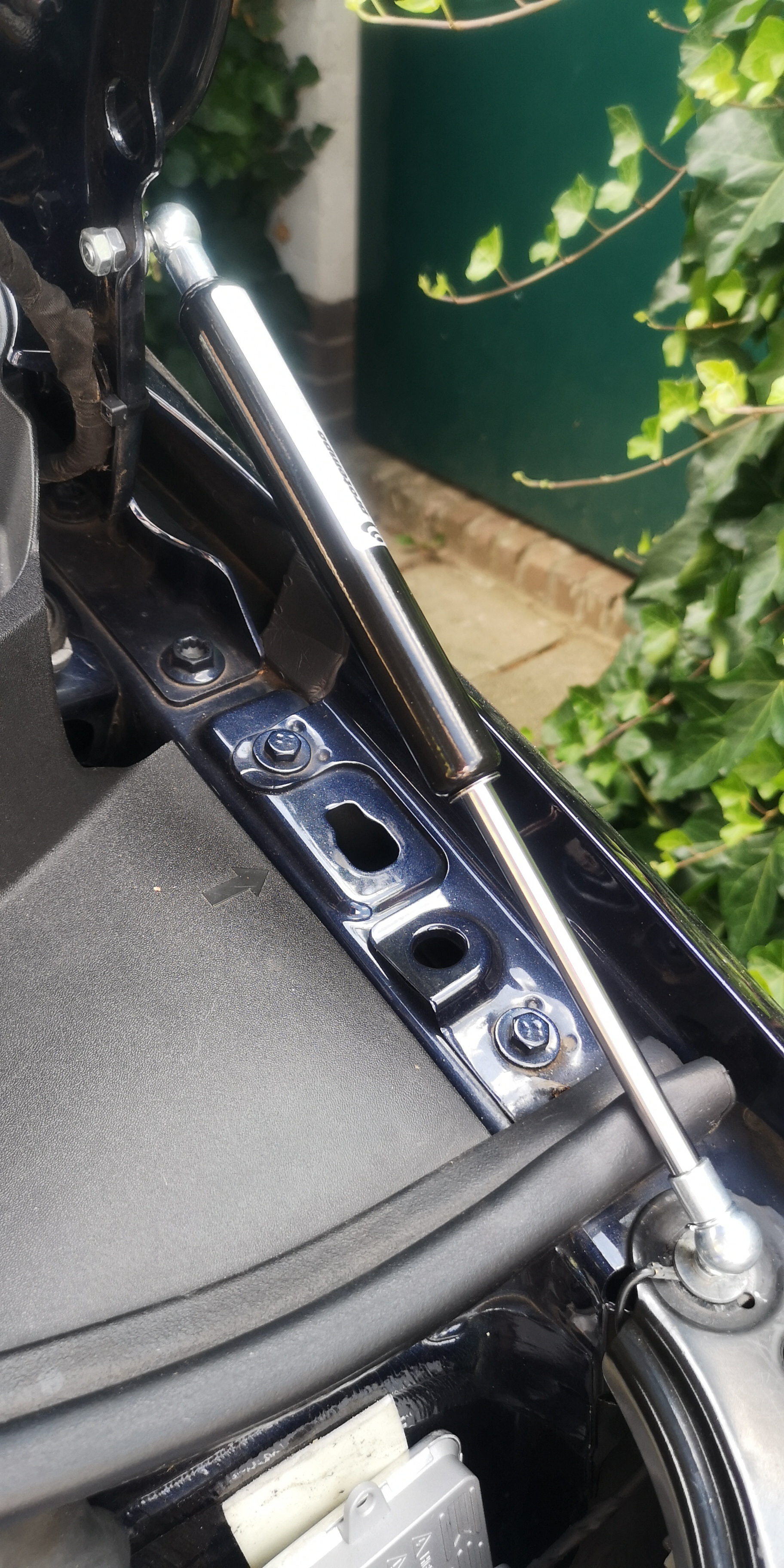

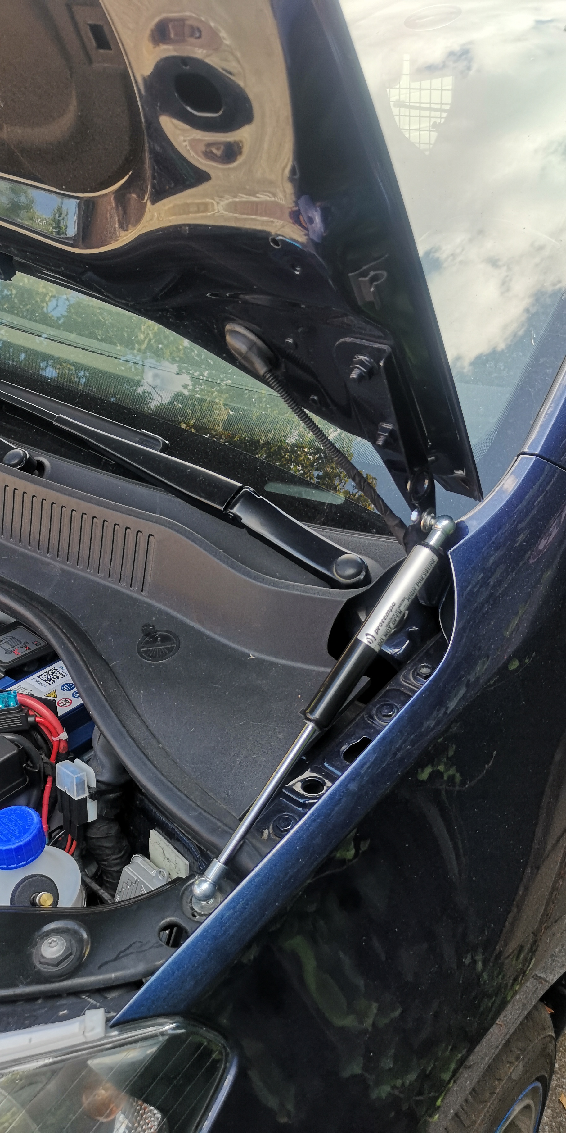

Bericht door Drive » ma 29 jul 2019, 22:25
Motorkap met gasveer..

Drive
Berichten: 217
Locatie: Ergens in Brabant
Re: Gasveer voor de motorkap
Bericht door Drive » wo 31 jul 2019, 22:38
Dootjuh schreef:
wo 31 jul 2019, 17:10
Maar de grote vraag blijft; waar kan je de gasdemper bestellen?
Info over de juiste gasveer maatvoering komt dit komende weekend.
De lengte moet in iedergeval 245mm zijn gasdruk 320N slag 100mm diameter cilinder 19mm. Worden geleverd zonder kogelgewricht! Deze niet vergeten te bestellen.
Op duitse UP Forums (Facebook) kan je wel goedkoper bestellen!
https://m.facebook.com/groups/662625800 ... 4597117574
Hoop dat de link naar Facebook werkt..
Ik had de gasveer in mijn woonplaats besteld bij een technische groothandel!

Drive
Berichten: 217
Bericht door Drive » zo 01 sep 2019, 22:09
Kijk bij Protempo.
Dit is de link naar de gasveer die ik heb ingebouwd!
Ik heb dit niet zelf bij Protempo besteld, zoals ik hier in een eerder bericht had vermeld. Heb ik de gasveer besteld bij een technische groothandel in mijn woonplaats!!
Lees even de eerder geplaatste berichten.
Betreft Gasveer en kogelgewrichten. Bout maat kogelgewricht M6.
https://www.gasveerwinkel.nl/protempo-gasveren/
Artikelnummer gasveer is 880.032.530.044
Gasdruk van de veer is 300N
Succes.
Bericht door smallride » ma 04 nov 2019, 18:09
Bedankt voor de tips.
Ik heb aan de hand van de maten ook een demper besteld en gemonteerd.
werk super!

Bericht door Drive » za 09 nov 2019, 00:07
werk super!
Foto Foto :banana-gotpics:
