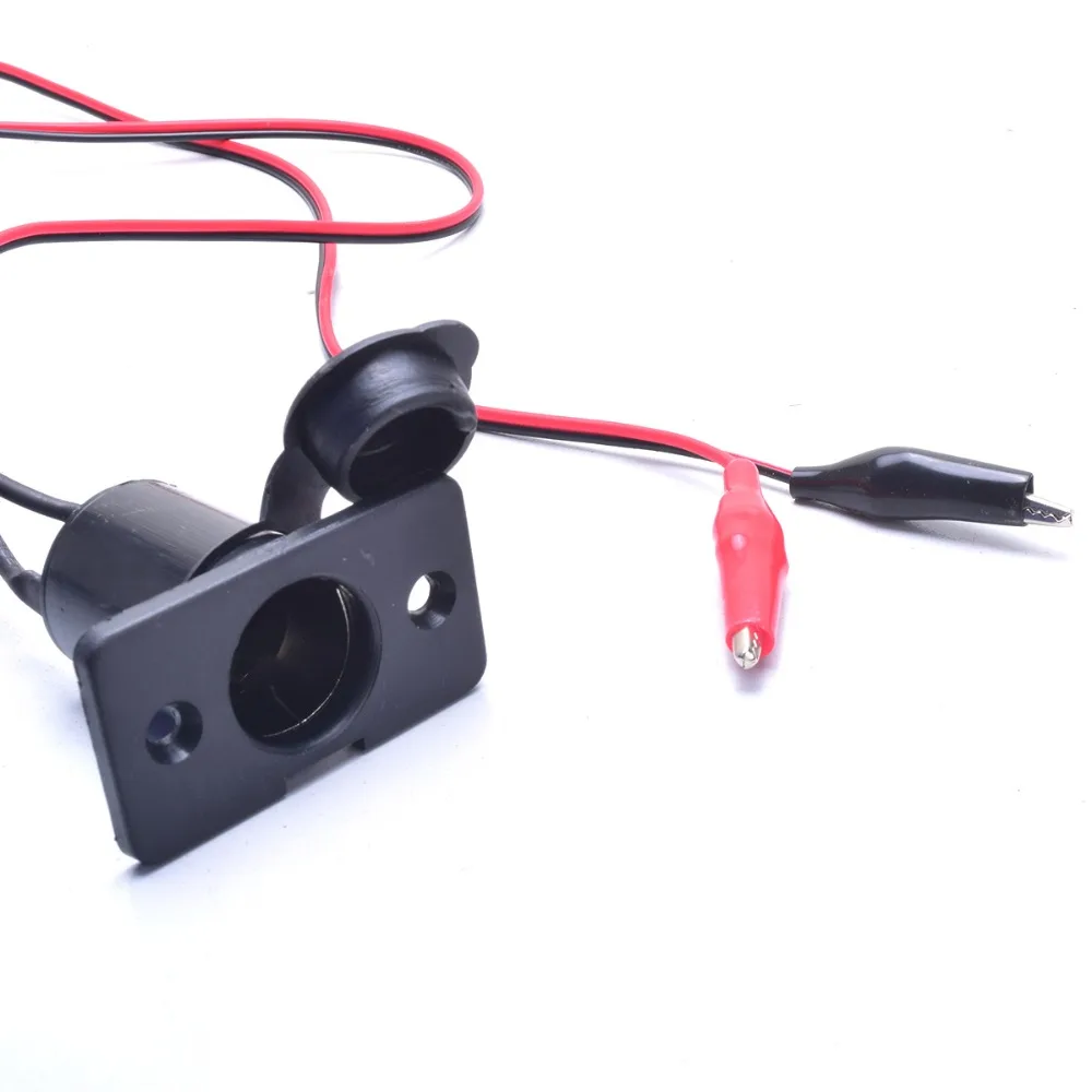

Voor een koelbox zoek ik een constante plus in de auto. Dus NIET de contact geschakelde sigaretten-plug, maar een constante plus, met een belastbaarheid van ongeveer 5 tot maximaal 8 ampère, dus geen draadje zo dun als de binnenverlichting.
Kan ik die hier aftappen?:
of kom ik via die weg eenvoudig bij de accu onder de motorkap? Dat zou de mooiste oplossing zijn: Een constante plus vanaf de accu, met een vliegende zekering dichtbij de accu.... hoe regel ik die kabeldoorvoer?
