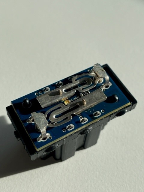

Zelf ook de verleiding niet kunnen weerstaan om met hier eens mee te beginnen. Een vergrootglas is wel nodig om met deze SMD weerstanden en led's te kunnen werken. Maar het lukt aardig moet ik zeggen.
schakelaar bijrijdersdeur 02.jpg (48.92 KiB) 25440 keer bekeken
De bijlage schakelaar bijrijdersdeur 02.jpg is niet meer beschikbaar
Plaatje bij het praatje

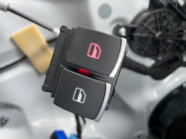

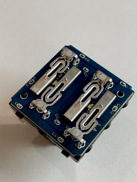

Vandaag ook de raambediening bestuurderskant van led's en weerstanden voorzien. Nu de bedienknoppen aanpassen zodat de raambediening weer goed functioneert.
schakelaar bestuurdersdeur.jpg (58.48 KiB) 25264 keer bekeken

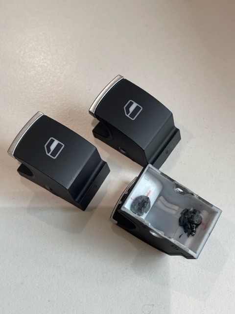

Afgelopen week de bedienknoppen van een VW Jetta (kan ook ander type zijn) aangepast, de drukpunten zitten toch net even anders als die van een Up. Heb hiervoor 2K lijm gebruikt en een dremel om ze vervolgens op de juiste diepte te frezen. Nu nog de draadboom aanpassen zodat ook de bijrijderskant van stroom word voorzien en branden gaat.

Bericht door Wilfred-Up-75 » zo 12 mar 2023, 20:51
aangepaste schakelaars.jpg (54.95 KiB) 24886 keer bekeken
