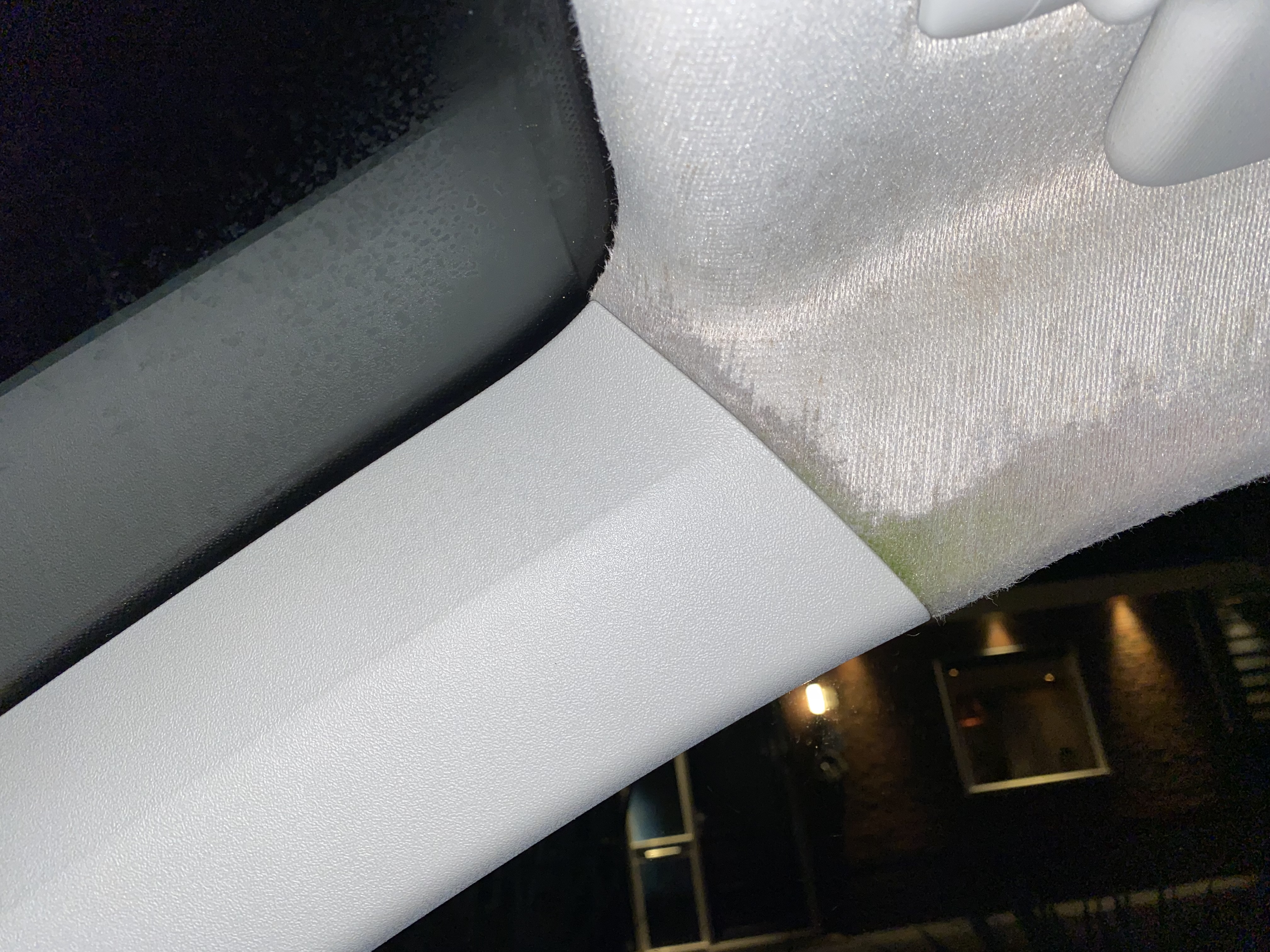

Mijn vrouw rijdt in een Seat Mii van 2012 (met panorama dak) en aan de bijrijders zijde waar de dak hemel overgaat naar de kunststof A stijl kap, zit er klaarblijkelijk al een poosje een behoorlijke vochtplek in het stof van het plafond.
Bij toeval zag ik de lekkage in de auto reed. Ik las bij andere auto’s iets over een lek dakraam maar ik kan daar geen aanleiding voor vinden. Mijn vermoeden is dat er sprake is van een lekke kit naad van de voorruit. Maar die is nog nooit vervangen (oem ruit).

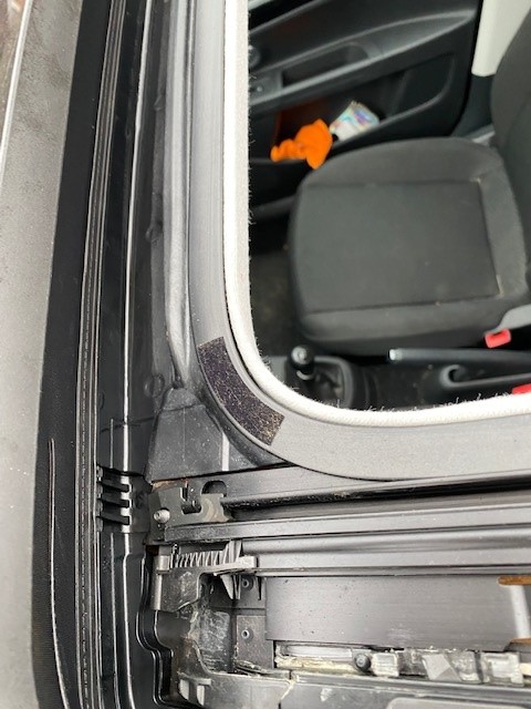

Ik heb even een paar foto's gemaakt van de buitenzijde:
Hierbij is het vochtig in de goot maar er staat geen water in.
Kun je op (basis van) de foto aangeven waar deze gootjes zitten?

Ik durf het je niet te zeggen, enige wat ik weet is dat de gootjes vaak de oorzaak zijn van lekkage.
Re: Lekkage A stijl
Als je de a stijlen los haalt zie je dat daar buizen lopen naar beneden toe. Het kan zijn dat die losgeschoten zijn, of verstopt zijn.

Vandaag de auto bij de garage gebracht met deze klacht. Bij ophalen bleek dat de afwatering kanaaltjes verstopt gezeten hebben. Deze heeft men doorgeblazen en getest op lekkage.
Het schijnt zo te zijn dat het water via de kanaaltjes aan de zijkanten van de voorruit het water moet lozen.
Ik heb later nog even gekeken: In beide hoeken van het dak waar het dakraam tegenaan loopt zit volgens mij een opening naar beneden die uit lukken te komen op de voorruit.
Dan weet u dat.

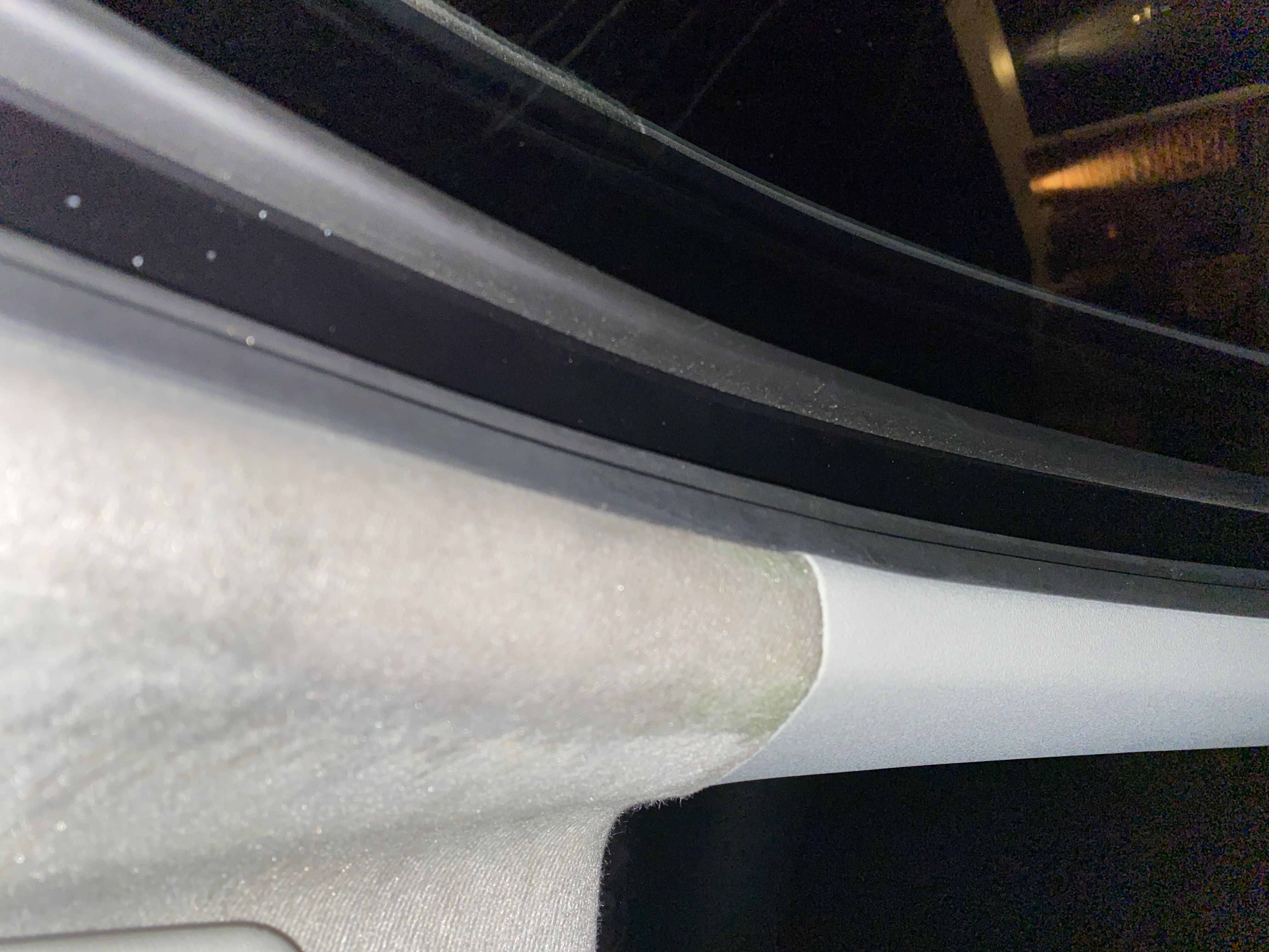

Ik heb naar aanleiding van een natte bestuurdersvloer wat onderzoek met een gieter gedaan naar de afwatering van het panoramadak en kan je misschien wat helpen..
Aan de voorkant loopt het via de roostertjes van foto 2 onder het voorste paneel naar de bovenste hoeken van de voorruit, dus niet via de A-stijl.
Aan de achterkant van het panoramadak loopt het via buisjes door de C-stijl en komen uit in de wielkasten van de achterwielen.
Als je water voorbij de rubberen afdichting giet(dus bij een verstopping) komt het in je interieur via je A-stijl en je speakers naar binnen
Dit werkte bij mij overigens allemaal prima, ook de bekende afwateringspunten onder de hoeken van de voorruit waren niet verstopt.

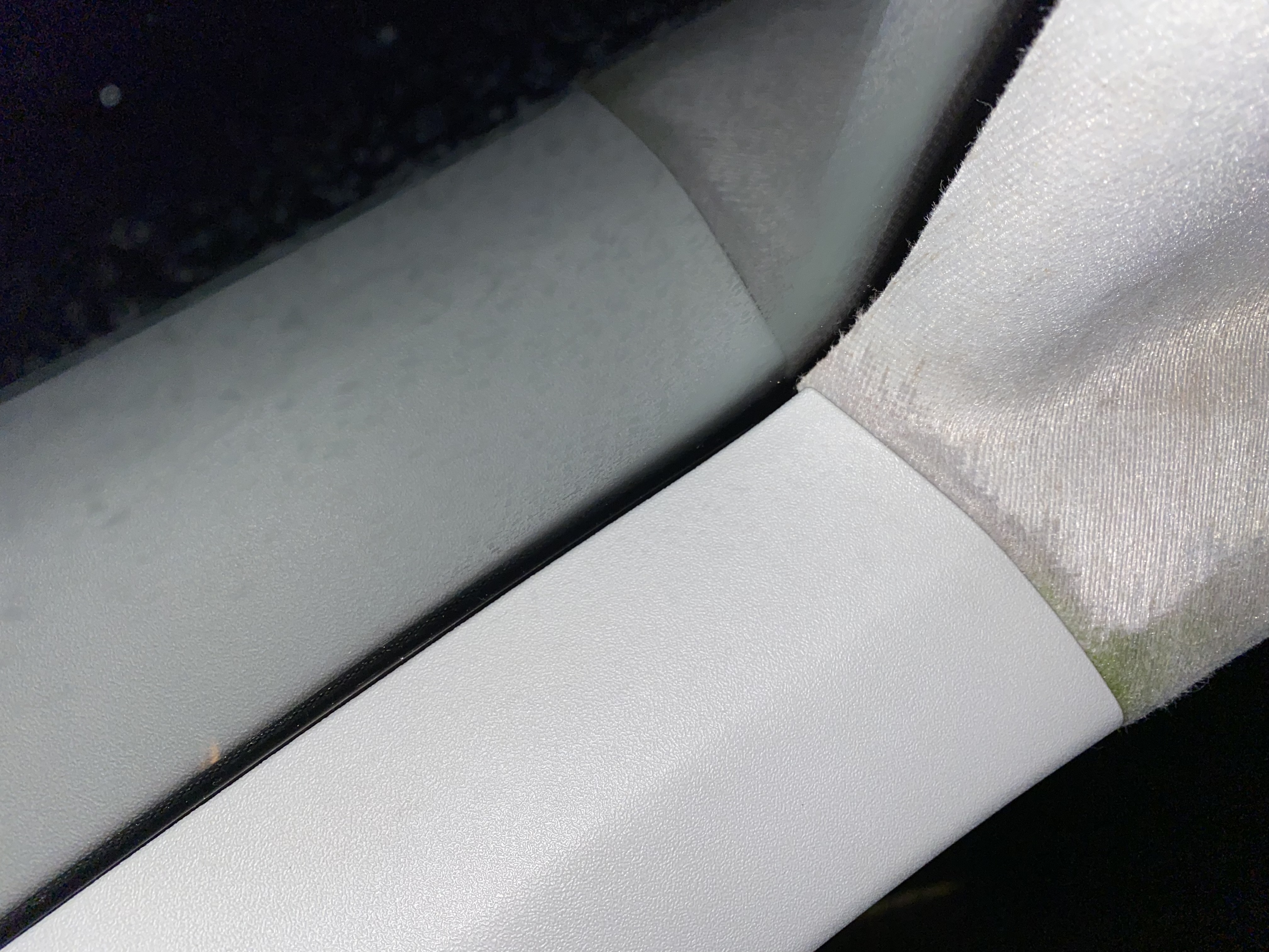

Ik heb inmiddels vele zaken bekeken. De afwateringskanalen waren niet verstopt. Als ik water op het dak gooi, of de auto staat geparkeerd, dan heb ik nog steeds vochtplekken aan beide A stijlen. Gek genoeg drogen deze plekken op als ik rij.
Ik de bovenhoeken links en rechts zie ik in de voorruit “bloemkool plekken” in de zwarte rand.
Iemand nog tips?
Iemand nog tips?

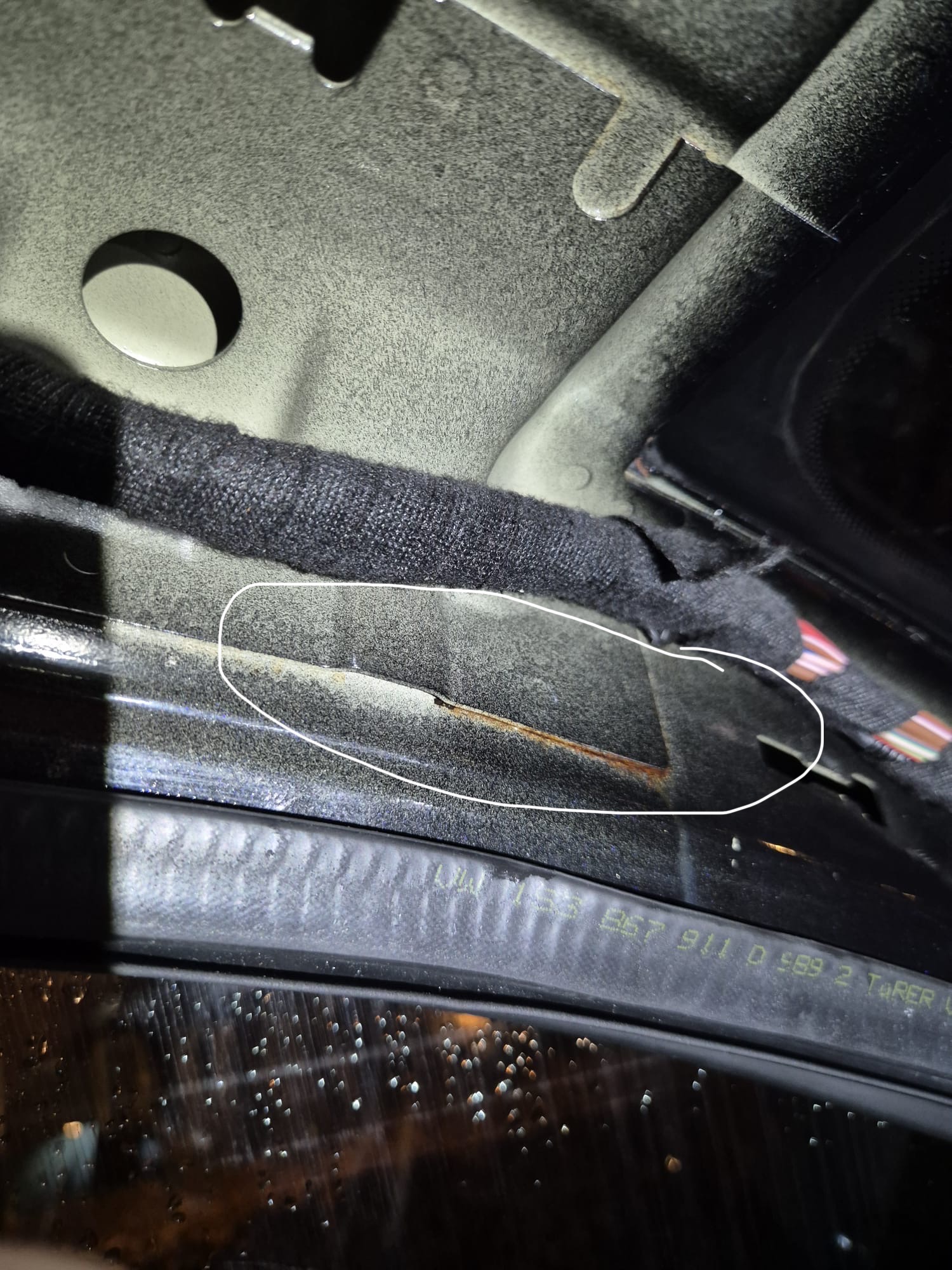

Voor de mensen die dit probleem nog hebben.
Ik werk zelf bij de vw
Een up heeft enkel slangen naar achteren.
Voor loopt afvoertje direct door het dak naar de hoek van je voorruit
Het komt wel eens voor dat het dakraam frame scheurt.
Bij mijn eigen auto ook het geval vaak nog wel te redden door de scheur af te dichten.
Wat ook gebeuren kan is dat de astijl verbinding naar je dak niet goed afdicht en daardoor naar binnen lekt.
Oplossing voorruit eruit en opnieuw afdichten.

Op aanraden van de garage is de voorruit vervangen omdat in de productieserie van 2012 een serie was met een raamkit die niet volledig dicht was bij de hoeken. Bij het ophalen heb ik de oude ruit bekeken maar daar zat de kit rondom de ruit en leek niet onderbroken te zijn. Dit bleek ook waarheid want ondanks de nieuwe ruit heb ik nog steeds last van lekkage bij beide A stijlen.
Betekend in mijn geval dat de kans voor mij groot is dat het dakraam frame gebroken is? Dat is in elk geval het laatste wat ik mij kan bedenken.
Kun je aangeven waar jij de barst gevonden hebt en hoe je die hebt gelokaliseerd? Moet je daarvoor onderdelen verwijderen of was de scheur makkelijk zichtbaar? Met welke kit heb je deze dicht gemaakt?
