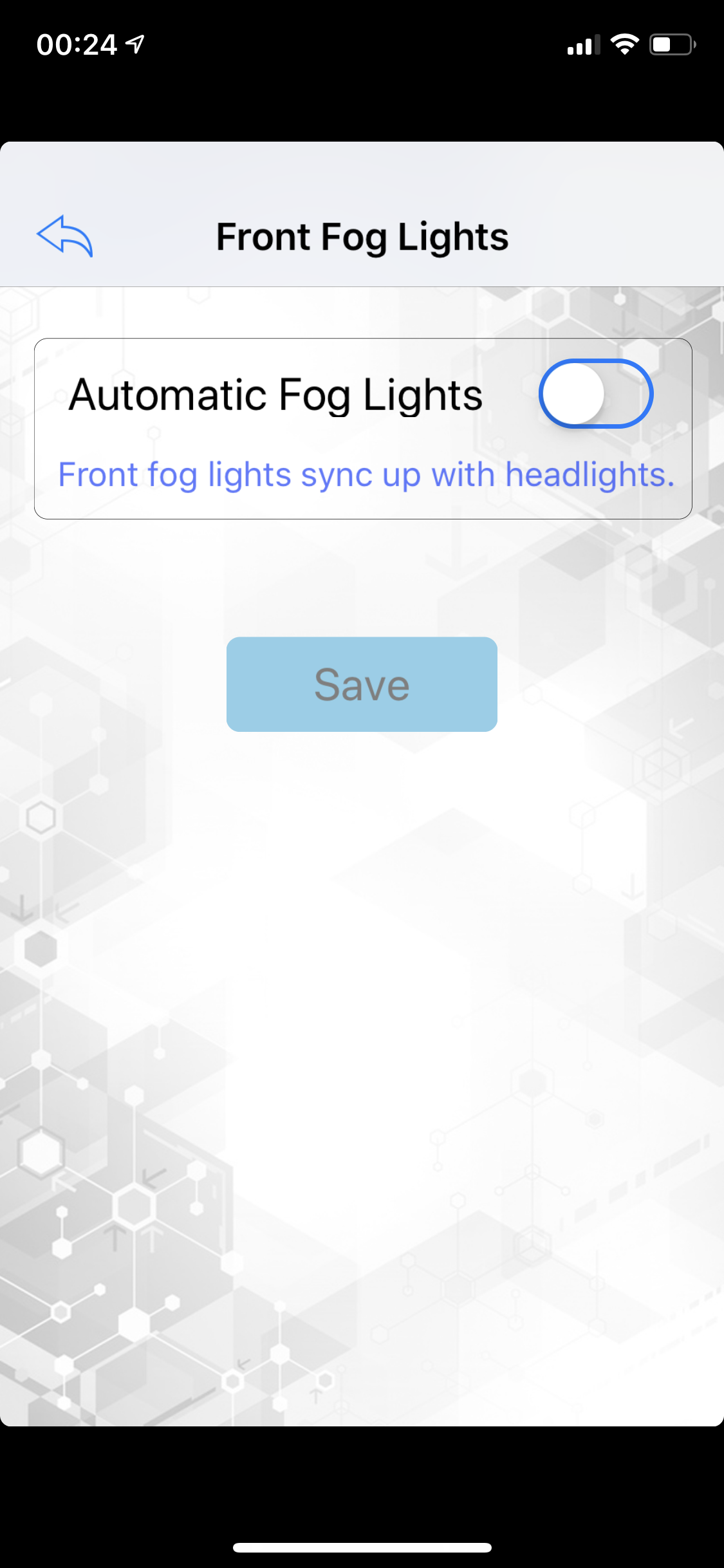

Front fog lights: Als je deze functie aanzet, gaan je mistlampen voor automatisch mee aan zodra je dimlicht activeert. Ik heb dit uitstaat. Ik wil niet dat ik constant mijn mistlampen aan heb staan als de verlichting aan gaat.

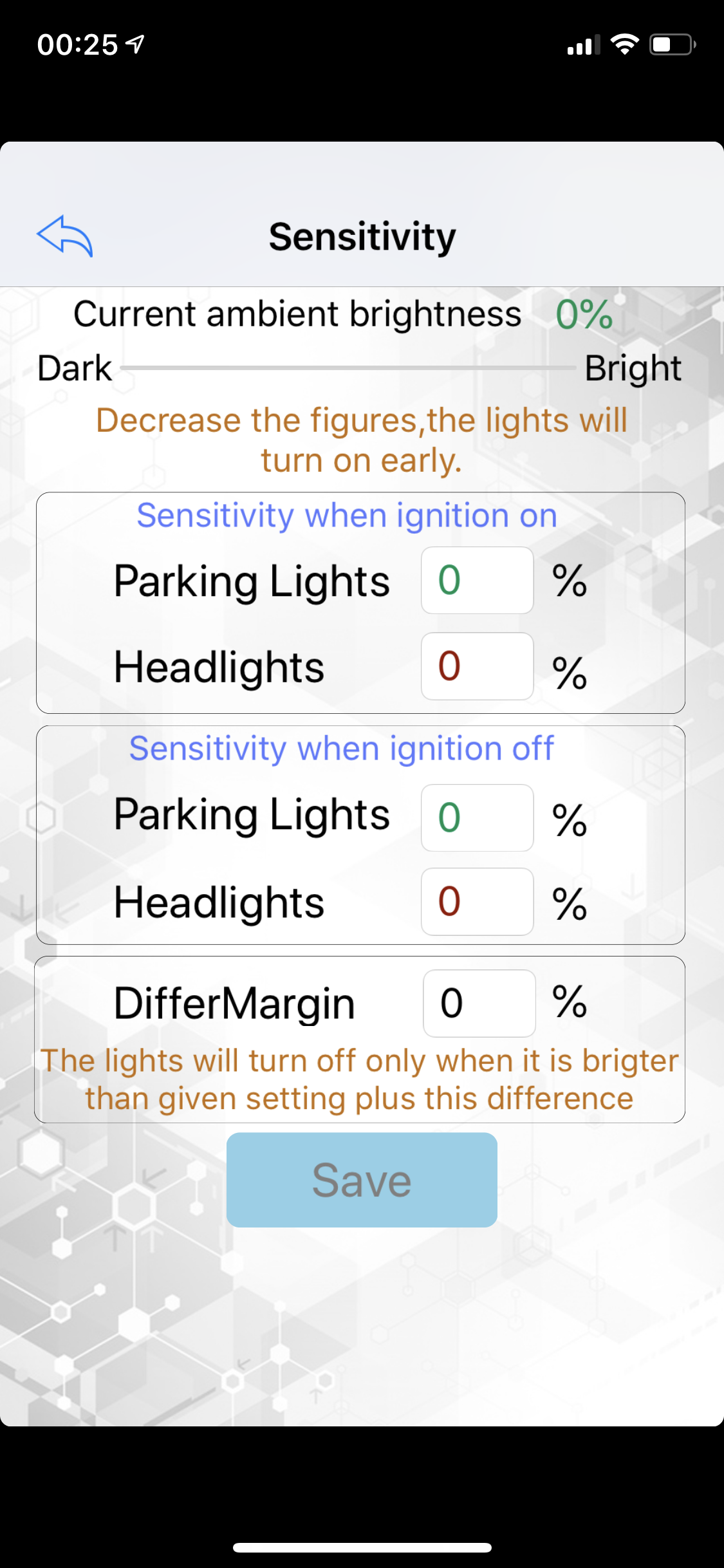

Sensitivity: Hier kun je de gevoeligheid instellen. Bovenstaand zie je wat de huidige helderheid is die de sensor op dat moment opvangt. Het eerste blok is feitelijk de gevoeligheid tijdens het rijden en het tweede blok is de gevoeligheid voor de coming/leaving home functie. Ik heb ze op 45% staan. Hierdoor gaan de lichten al aan op een bewolkte dag, wat ik fijn vindt. De standaardinstellingen vind ik persoonlijk te laat.

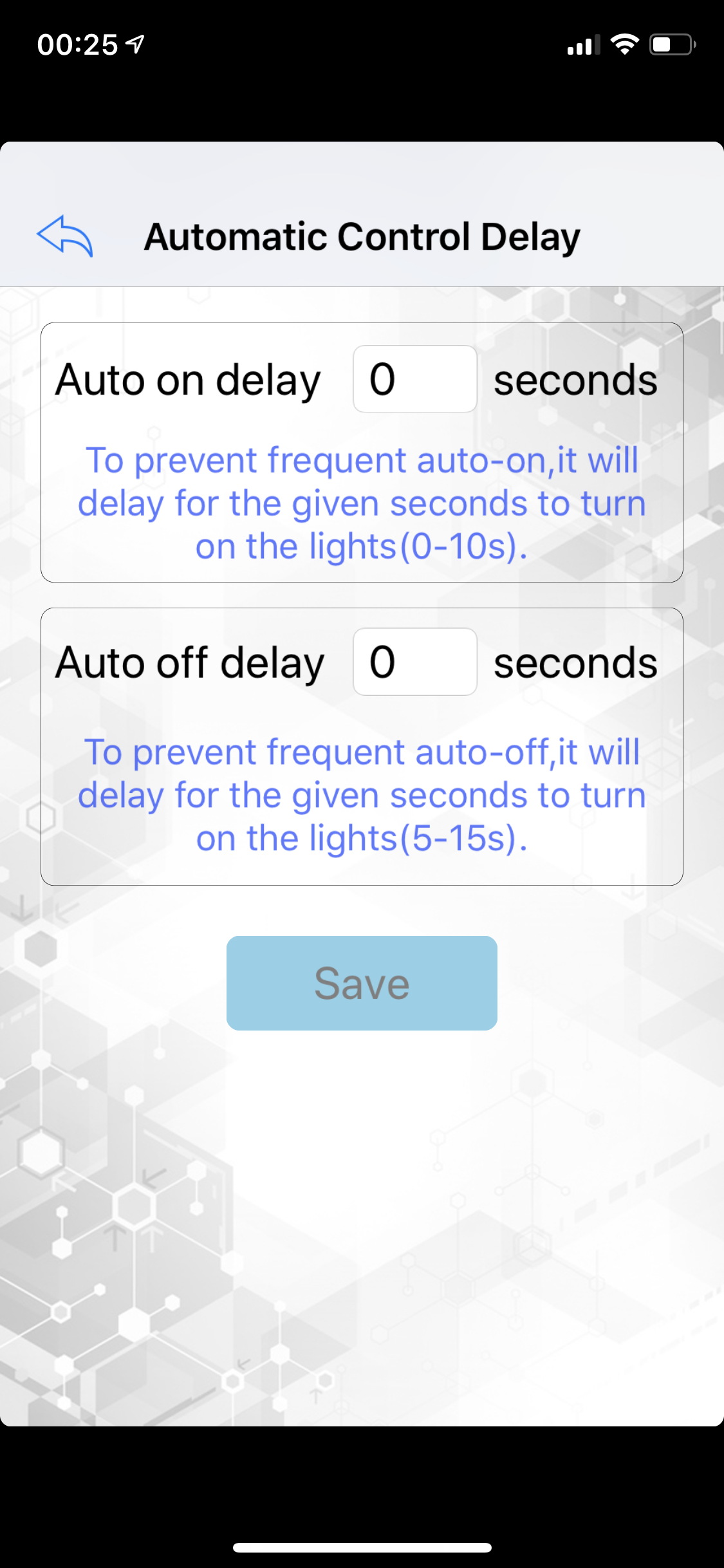

Automatic control delay: Hier kun je de vertraging instellen om de lichten aan te zetten wanneer het donker wordt, en andersom; het uitzetten wanneer het weer lichter wordt. Ik heb hem op 0 seconden en 6 seconden staan.
