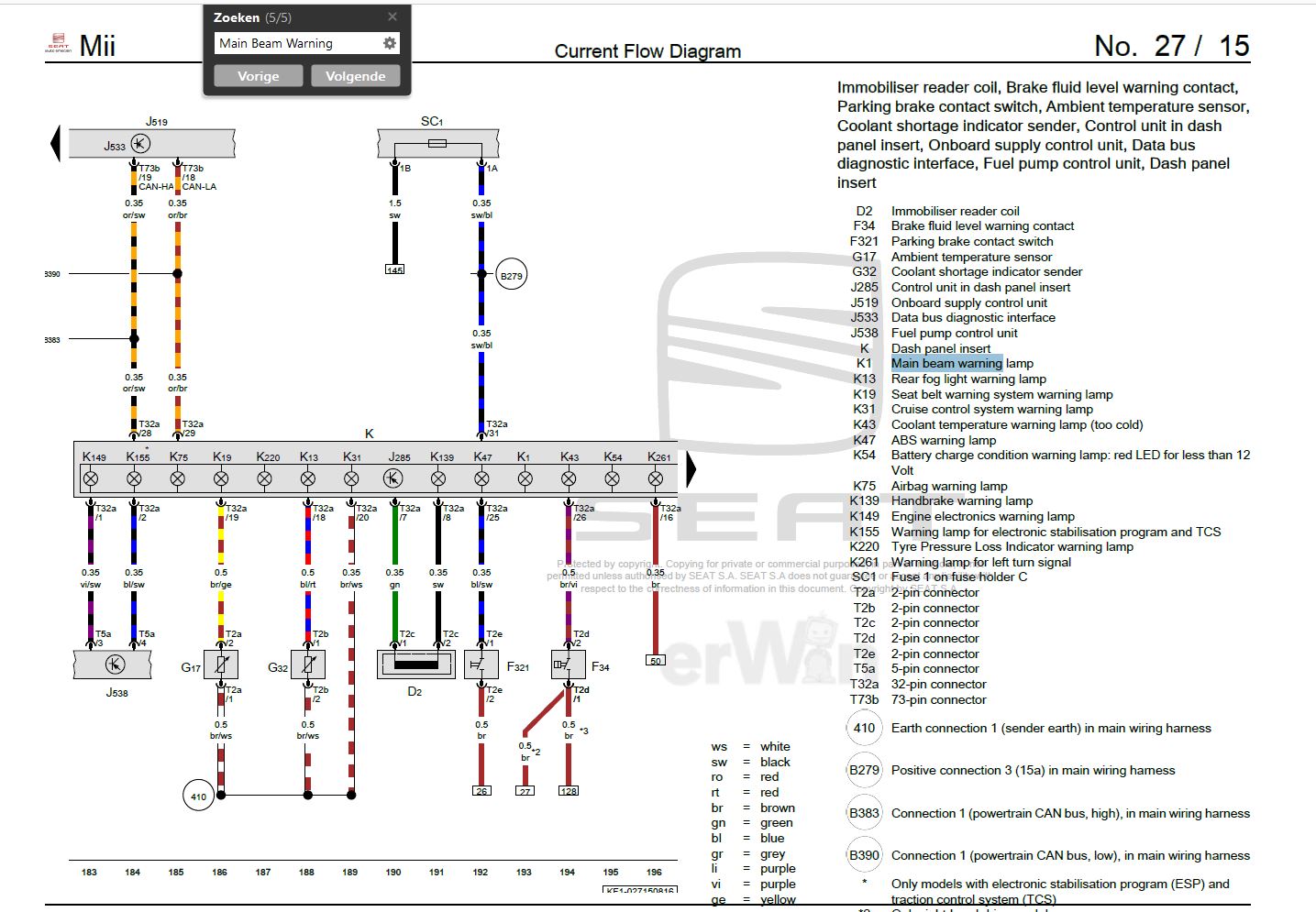

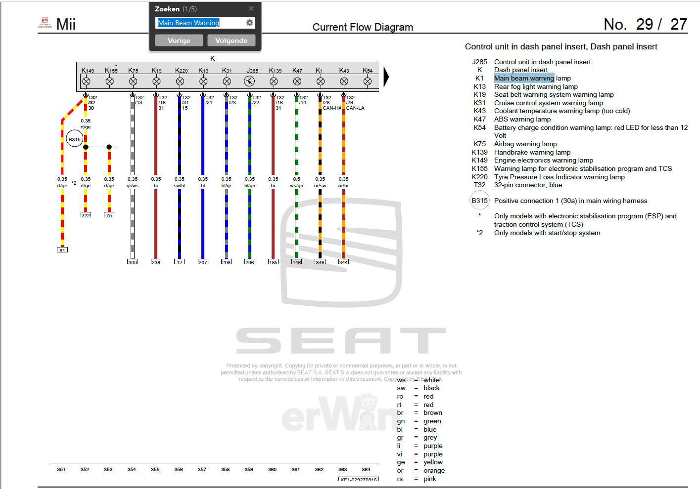

Interessante discussie. Inderdaad suf dat VW dat niet direct heeft ingebouwd
Onderstaand zie je de elektr schema's van modeljaar 2015 en modeljaar 2016, je ziet dat het warning lampje K1 voor headlight vanaf 2016 idd gevoed wordt vanuit CAN. In ETKA zie ik dat modeljaar 2016 zowel nieuw artikelnummer tellerbak alsook BCM module heeft. Wordt misschien een kostbare zaak voor dat ene lichtje

We hebben het niet over K1 want dat is het blauwe lampje voor grootlicht.
Re: VW UP: melding kapotte lamp te zien in teller ?
Oh! Een normale dimlicht is dipped beam lees ik nu ook, dankje dat wist ik nog niet.
Daar vind ik helemaal geen warning light van terug in de schema's.
Ik snap dan ook niet meer waarom de eerste modeljaren in de tekening de K1 niet aangesloten lijkt te zijn?
