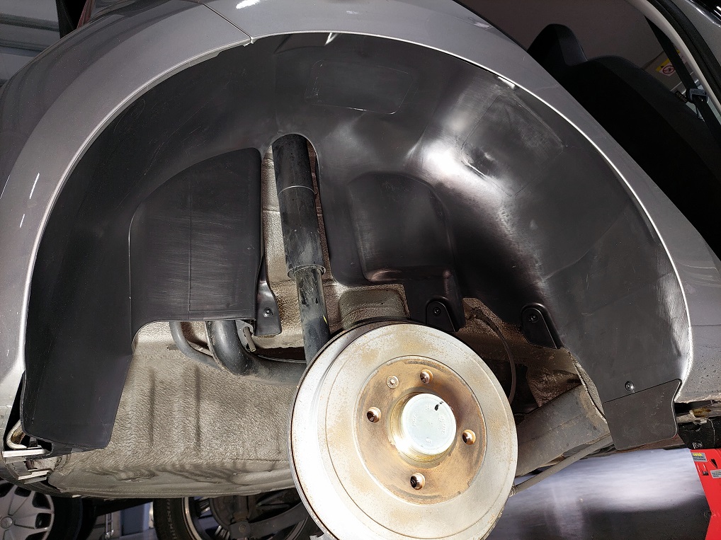

Modderkuipen bij de achterwielen.
Man o man wat kwam er een enorme berg zand uit de wielkasten toen ik ze schoon spoot met de hogedrukreiniger in de wasbox en later nog met het luchtpistool van de compressor. Het zand bleef maar komen. Echt blij dat ik de modderkuipen erin heb gemaakt.
Echter had ik achteraf eigenlijk 1 ding anders moeten doen; even de tankklep uitnemen om de boel nog wat beter te kunnen inspecteren. Ik heb de wielkast bij montage van de modderkuipen wel even extra beschermd met wat Tectyl Amber, maar voor het mooie hadden eigenlijk die tankklep en tankkom er even uit gemoeten om het nog beter schoon te maken en extra te beschermen. Maar dat is achteraf ... Hier een fotootje van tijdens het Tectyl spuiten;
Ik zit er nog aan te denken om binnenkort de wielkuip er weer even uit te halen en alsnog de tankkom eruit te halen en de boel nog even extra na te behandelen. Want als het even kan wil ik eigenlijk voorkomen dat m'n mooie Citigo op den duur gaat roesten bij de tankklep.
