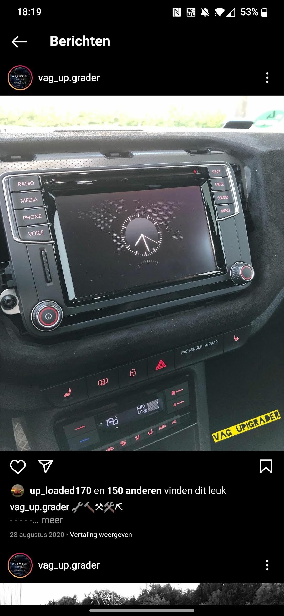

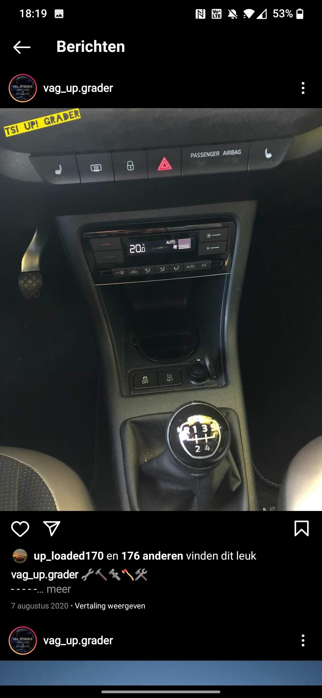

Bericht door OnlyWay=Up! » za 19 mar 2022, 09:32
iichel schreef:
za 12 mar 2022, 17:11
Ja daag, geen kessy in de up... Pffff wat was dat een werk.
maar wel een MF stuur, werkend!
Tijdelijk, tot er cruise control op komt:
Hahah mooi man! Lekker bezig zo!!
Misschien is onderstaand ook nog wel leuk...
Zo'n MIB2 PQ
iichel
Berichten: 311
Re: iichels VW Up! 1.0 MPI 2012 - Black Up 3-deurs
Bericht door iichel » za 19 mar 2022, 09:49
Die heb ik al in de polo. Is een heel mooi systeem. Maar ik heb voor de up al een facelift radio met dab gekocht. Scheelt weer €1000
