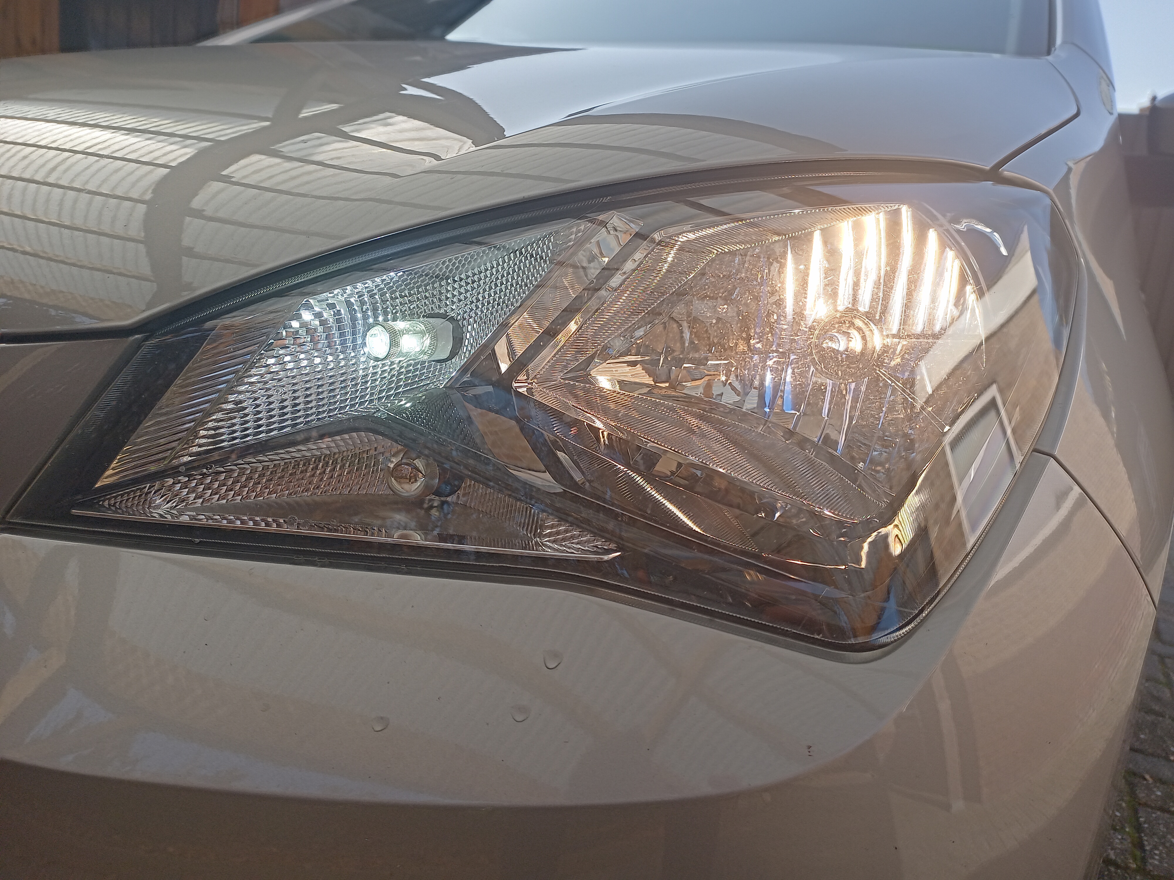

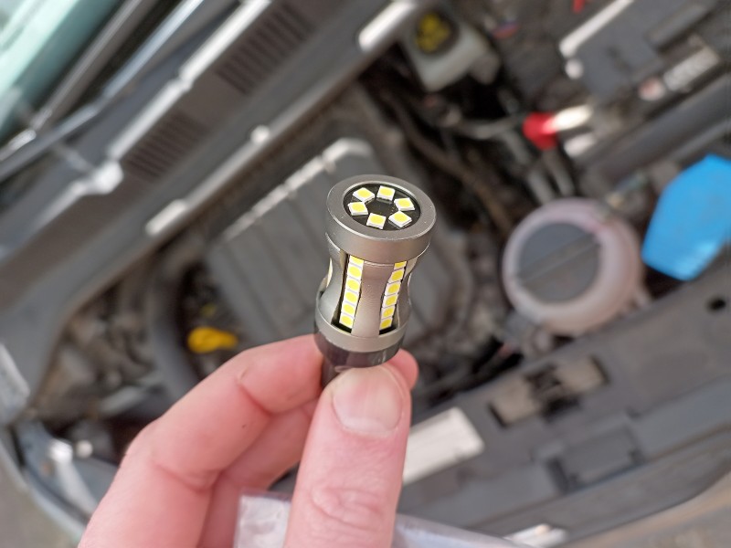

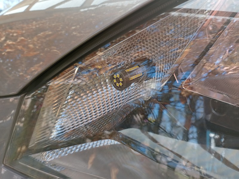

Nou inmiddels de DRL's binnen en geïnstalleerd...en zoals beloofd een paar kiekjes...
Gloeilamp vervangen
Zo ziet de gewone gloeilamp eruit gewoon en met ingeschakelde verlichting
Hier de LED DRL in werking met verlichting uit en ingeschakeld
Nou zo dus.....
Hier de lampjes die ik heb ontvangen..Gloeilamp vervangen
Nou zo dus.....

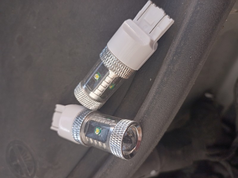

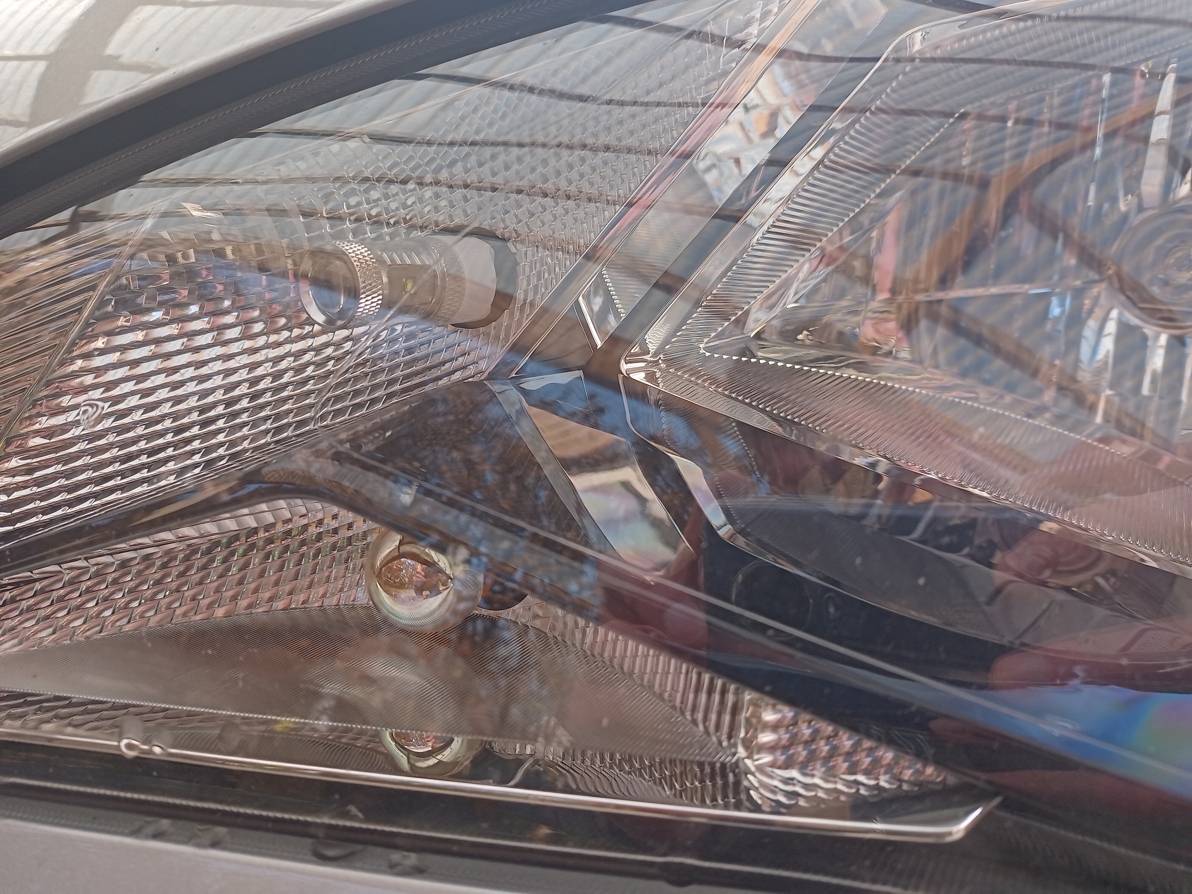

Re: Nooit verwacht, iedereen uitgelachen, toch gekocht!
Nou zonet nog even alles na gekeken en wat schetst mijn verbazing....
Met de verlichting uit branden ze zwak en met de verlichting ingeschakeld branden ze fel...
Andersom gemonteerd doen ze het gewoon helemaal niet.....
Maar even contact opgenomen met de winkel kijken wat ze ervan vinden...
Update!!
Net contact gehad met autoledplaza en hij vond het net zo vreemd als dat ik het vond. Dus er is nu een ander setje (lees ander type) onderweg om te kijken of ditwel doet wat het moet doen.
Update!!

Dit probleem heeft maken met lekstroom via de canbus.Bertus schreef: ↑vr 25 mar 2022, 13:45Nou zonet nog even alles na gekeken en wat schetst mijn verbazing....

Ik heb precies hetzelfde probleem gehad in mijn Up van 2017.
Ik ben zelf ook nog steeds op zoek naar een setje dat niet gedimd blijft branden, maar gewoon helemaal uit gaat.

Apart dat je verlichting zo doet.. wel erg netjes van het bedrijf dat ze meteen een nieuw setje opsturen. Ikzelf heb van de week de T20 7443 canbus versie binnengekregen en deze zijn prima.
Mijne branden fel als dagrijverlichting als verlichting uit staat en met dimlicht aan branden ze minder fel. Dat vind ikzelf prima, aangezien ze de dimlichten niet moeten overheersen (aangezien dimlicht H4 normaal is en geen led)

Vaag verhaal inderdaad maar ik kreeg een déjà vu, had zoiets al eens eerder gelezen.Bertus schreef: ↑vr 25 mar 2022, 13:45Nou zonet nog even alles na gekeken en wat schetst mijn verbazing....
Update!!
Misschien vind je een antwoord tussen deze 383 berichten hierover >>> http://www.vwupforum.nl/viewtopic.php?f ... 899a1d921f
Maar gelukkig is er wellicht een beter setje onderweg

Nou bij deze dan een reactie!!OnlyWay=Up! schreef: ↑vr 25 mar 2022, 18:53Dit probleem heeft maken met lekstroom via de canbus.Bertus schreef: ↑vr 25 mar 2022, 13:45Nou zonet nog even alles na gekeken en wat schetst mijn verbazing....
Update!!
Helaas heeft er nog niemand op m'n post gereageerd omdat het forum een beetje dood is..
Zojuist het nieuwe setje ontvangen en geïnstalleerd....en deze werkt naar behoren! Ik heb ook een filmpje van de werking, maar die krijg ik niet gepost....
