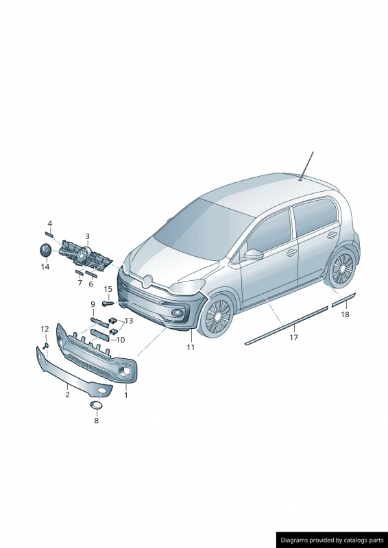

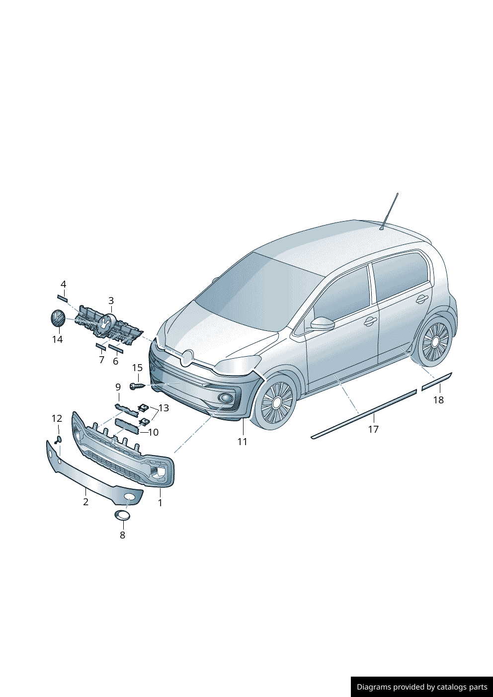

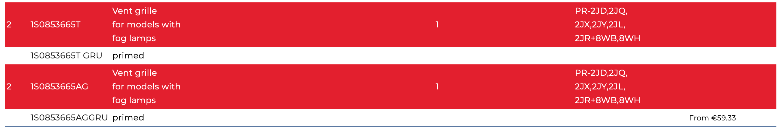

Weer druk geweest met de dealer e-mailen over sommige onderdelen die ik dus niet echt kan vinden:
Dan denk je vast... hartstikke duur zo'n grille... 60 euro, ongeveer. 't gaat lekker met de bijlagen, zie ik al weer.

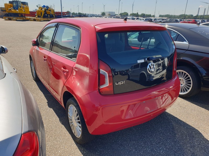

In de haven, yay!

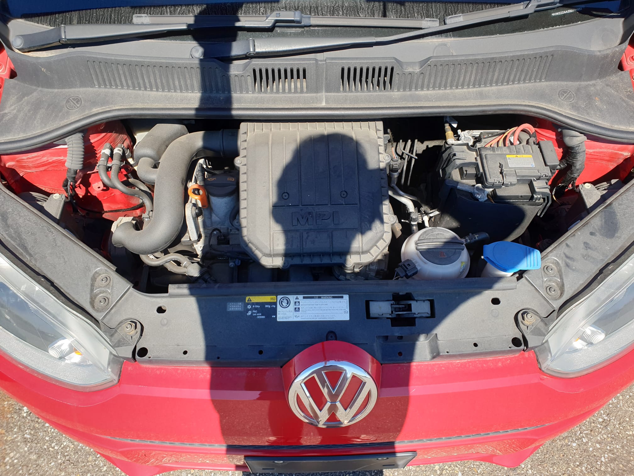

Bericht door mvgard » vr 12 aug 2022, 12:37
en 2

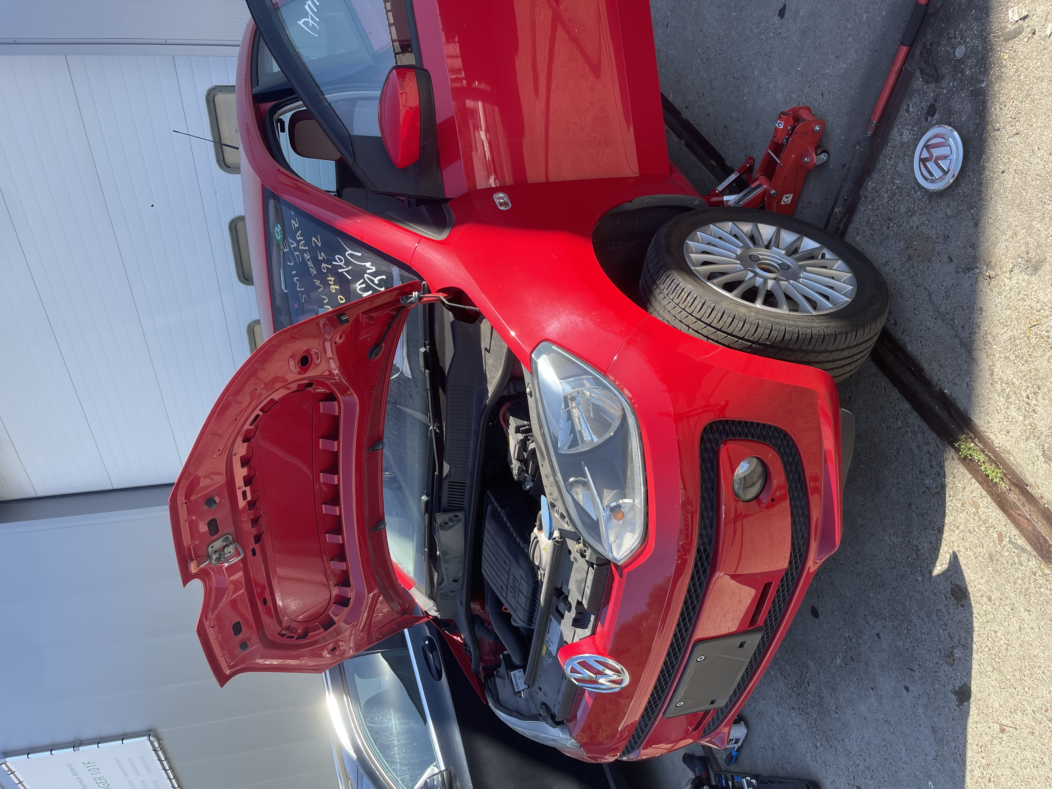

en 3

Re: Japanse up
Bericht door mvgard » vr 12 aug 2022, 12:38
en 4
