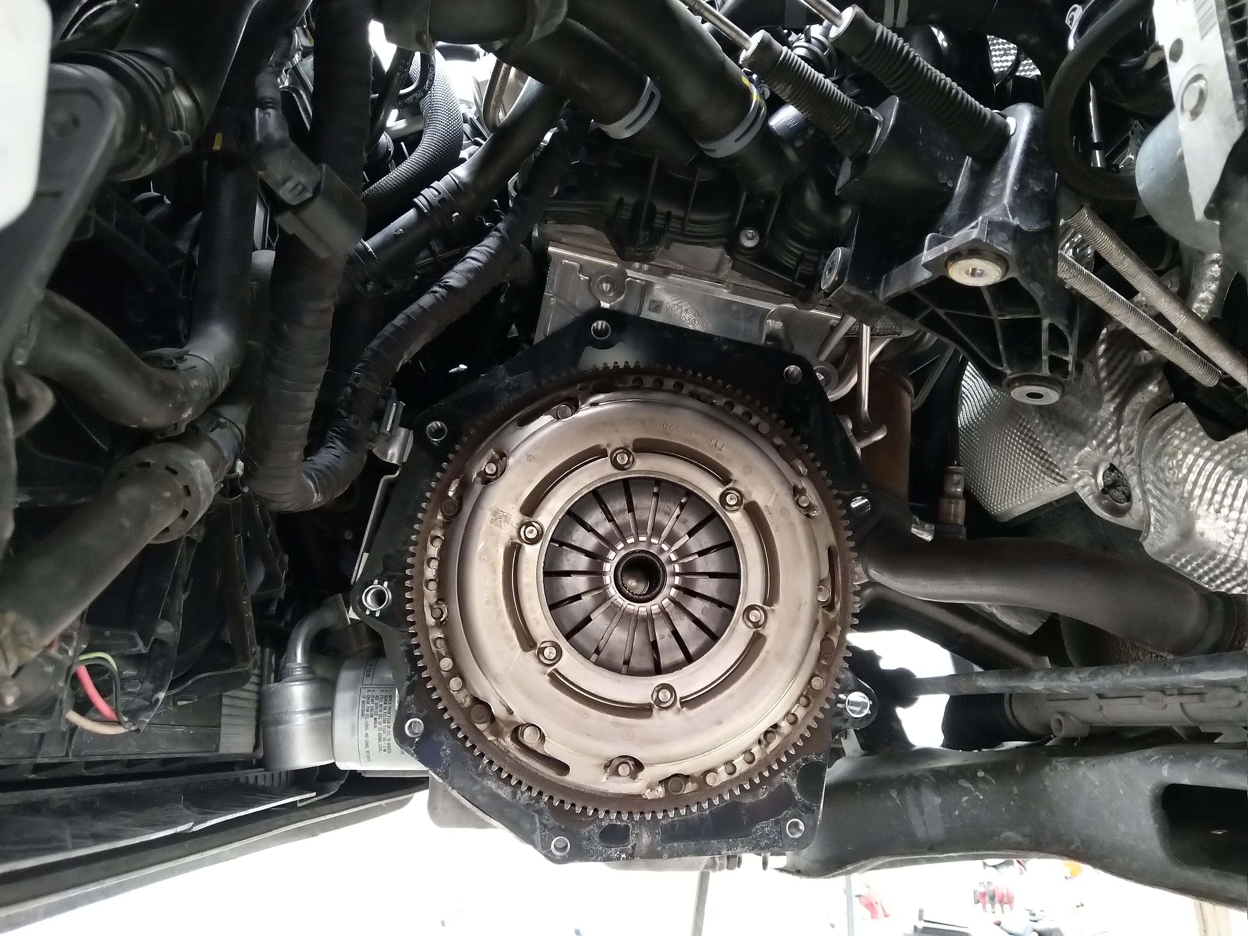

Vandaag de zesbak gemonteerd het geeft wel een speels effect maar het is wel ff wennen.
Ik kijk het ff een tijdje aan en anders gaat de vijfbak er weer terug onder.
De zesbak maakt idd wel meer geluid dan de 5 bak.
Je hebt alleen de bak nodig aangezien de baksteun niet past in een normale up.
De up gti heeft aan de linker chassis balk andere beugels waar de baksteun in valt. Je hoeft alleen de schakelheuvel van je originele bak over te zetten omdat die van de zesbak weer net tegen de chassis poot komt.
De andere baksteun zullen het wel voor het vermogen gedaan hebben want kwa gewicht wegen de versnellingsbakken even veel.

Wow, gaaf om te zien Arjan! Flinke klus wel....
Het komt niet heel enthousiast over betreft de 6 bak, misschien zijn die lange verhoudingen met de 5 bak toch wel fijn in combinatie met dat vermogen.
Ben benieuwd wat je bevindingen zijn over een week.

Kwa werk valt het wel mee het is gewoon de problemen oplossen waar je tegen aan loop.
Binnendoor is de vijfbak wel fijner de zesbak voelt wat zenuwachtiger aan maar mijn max koppel zit ook al bij 1800rpm misschien heeft dat er ook wel mee te maken
Maar het doortrekken op hogere snelheden is echt een heel groot verschil.
Ik heb maar nog maar een klein stukje gereden dus het is nog te vroeg om een definitieve conclusie te geven.
