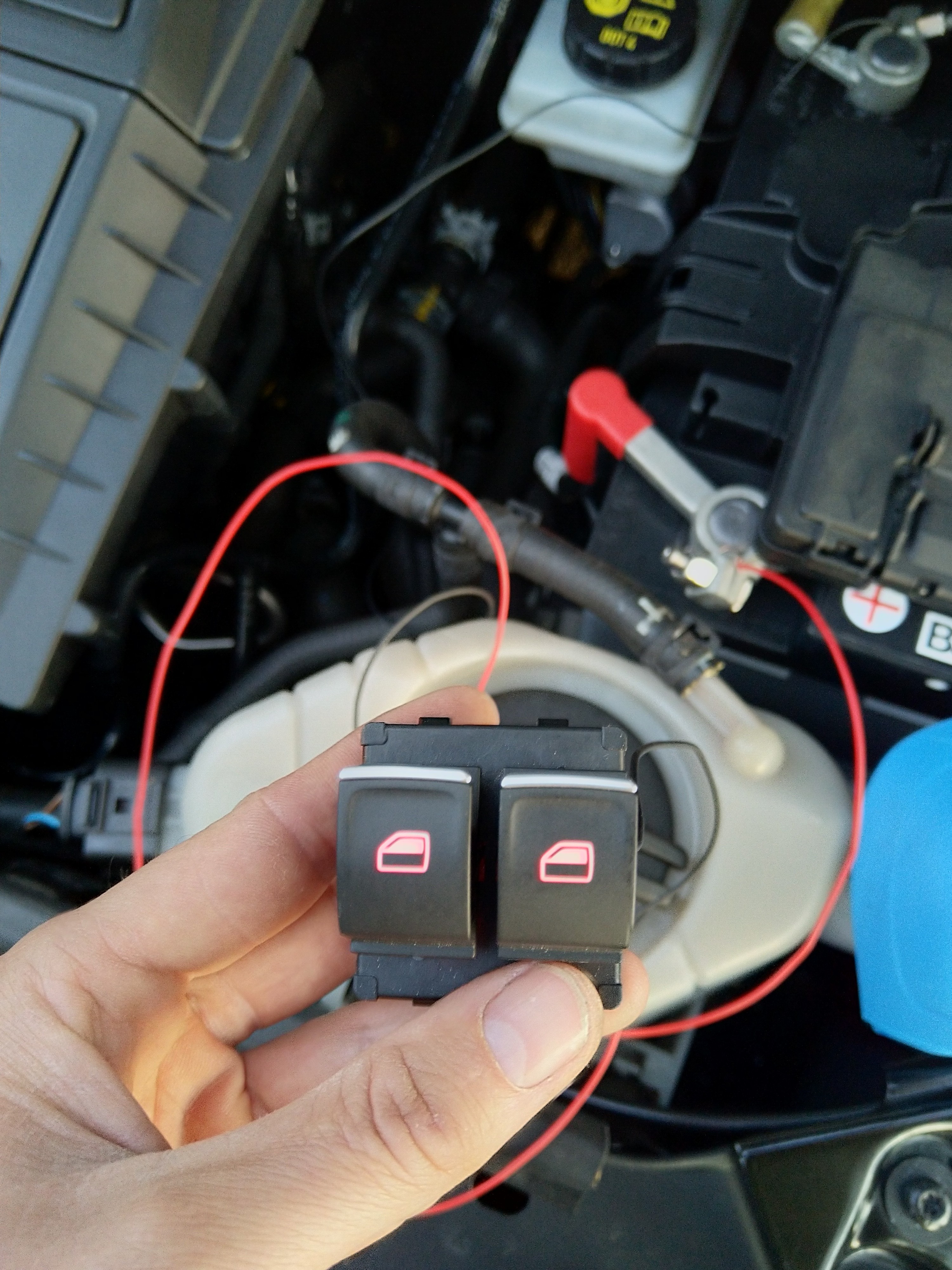

Vandaag een kleine start gemaakt aan de schakelaar.
De bijrijders kant is zo goed als klaar en binnenkort de bestuurders kant maar is doen.

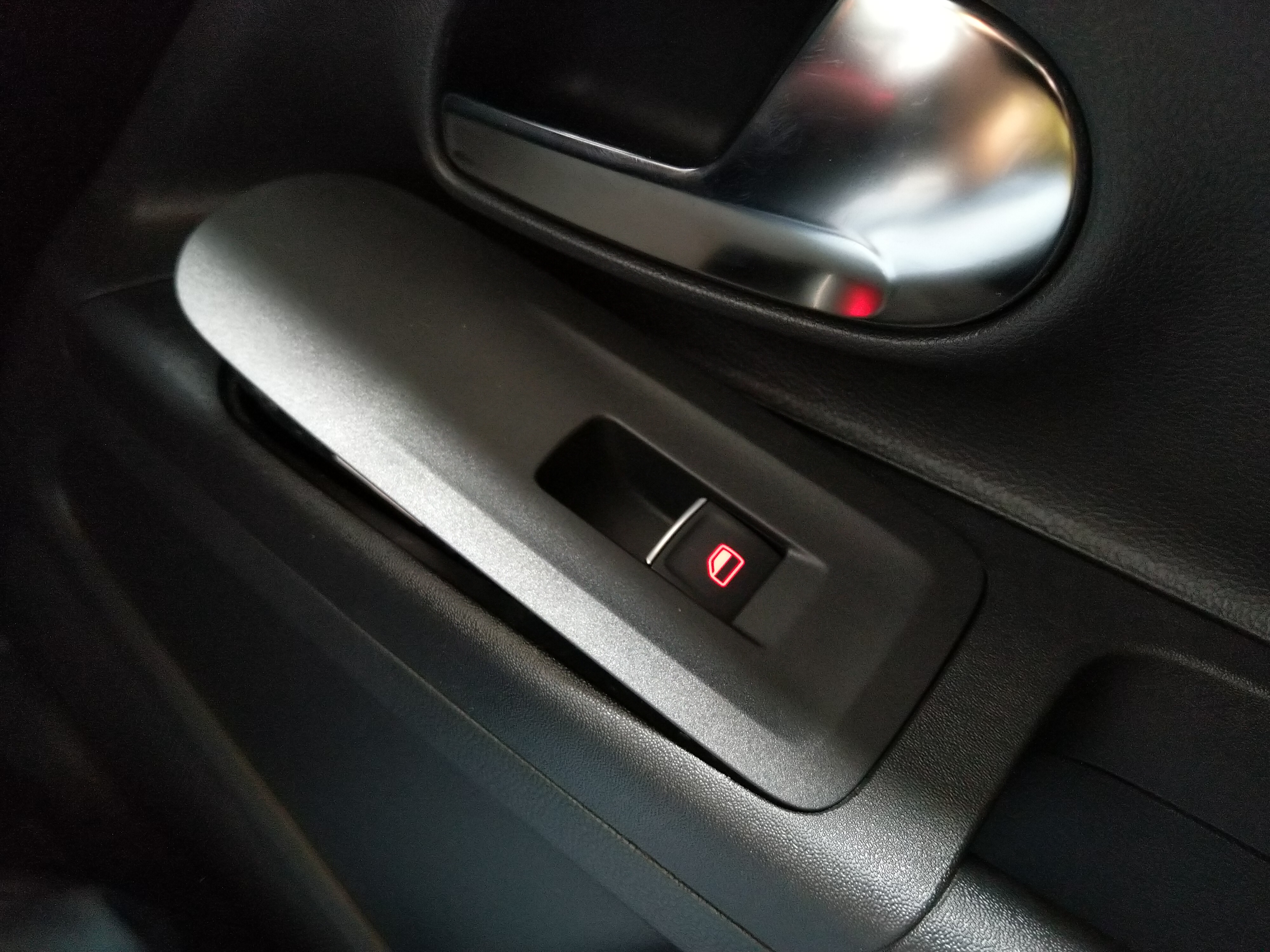

Re: Arjan's Up TSI R-line
Morgen de andere kant maar is aansluiten

Ik gebruik smd 1210 leds en met een weerstand ertussen.Caddykaatje schreef: ↑wo 22 apr 2020, 20:14Ben hier ook ooit aan begonnen maar mee gestopt. Kreeg het niet goed na mijn zin.
Hoe heb jij ze gemaakt ?
Morgen kabels naar binnen trekken voor de verlichtingsdraad aan te sluiten zoals het hoort nu zit het ff rechtstreeks op de raam motor en dat is een geschakelde plus .
Het stel eigenlijk helemaal niet veel voor in de schakelaar is er ruimte zat voor de ledjes.
Het meeste werk is de kabel van het portier naar binnen trekken voor de verlichtingsdraad maar je kan hem ook van de raam motor pakken en dan heb je geschakelde plus

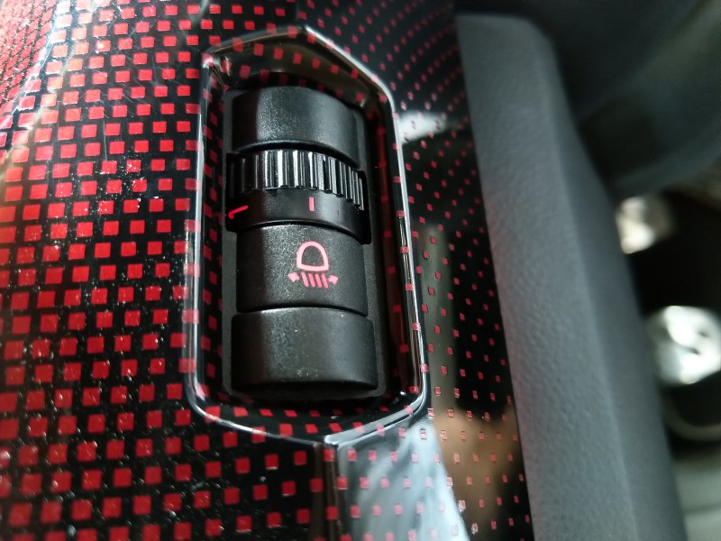

Hoogte verstelling ook maar verlicht gemaakt

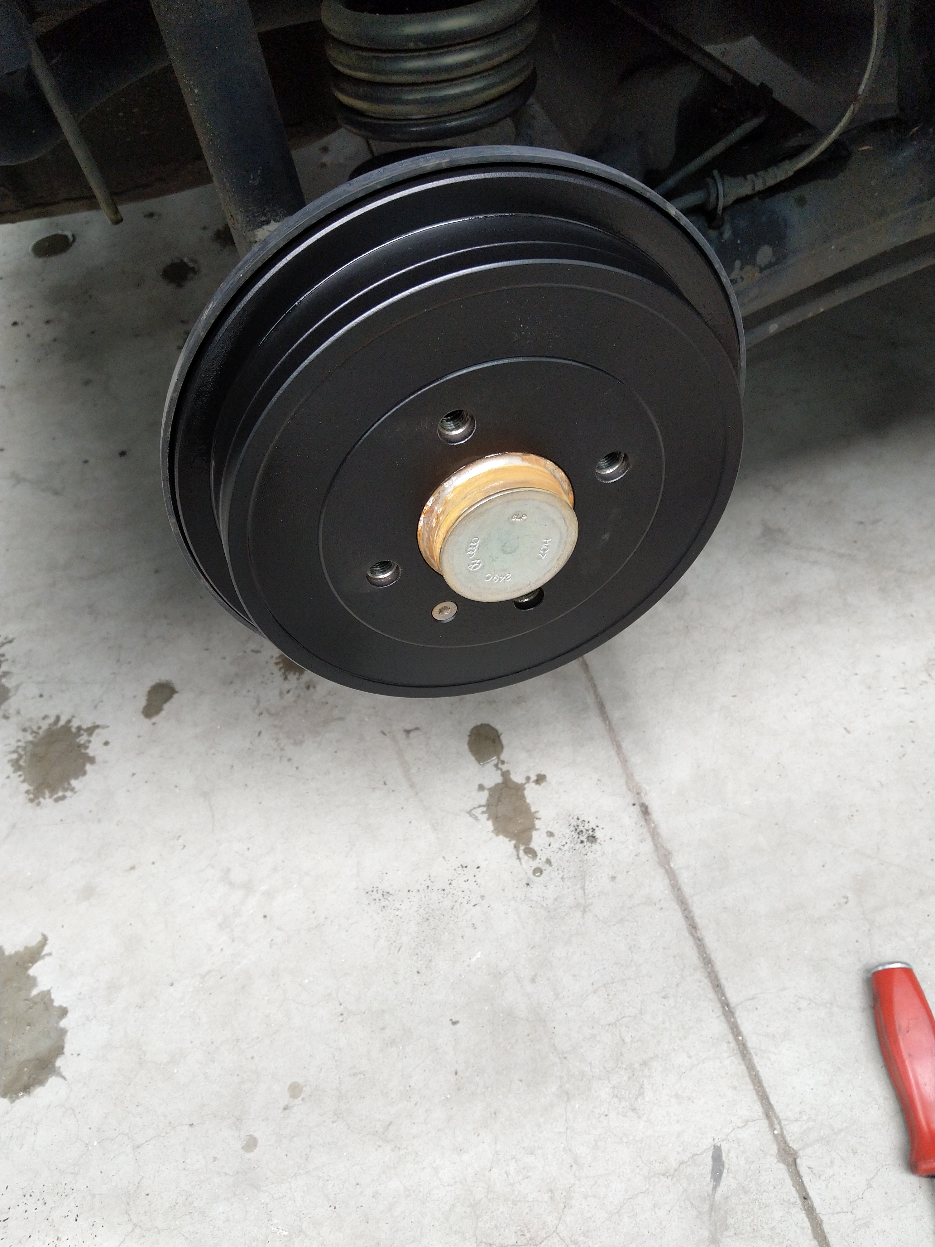

De geroeste achtertrommels ook maar netjes zwart gemaakt
