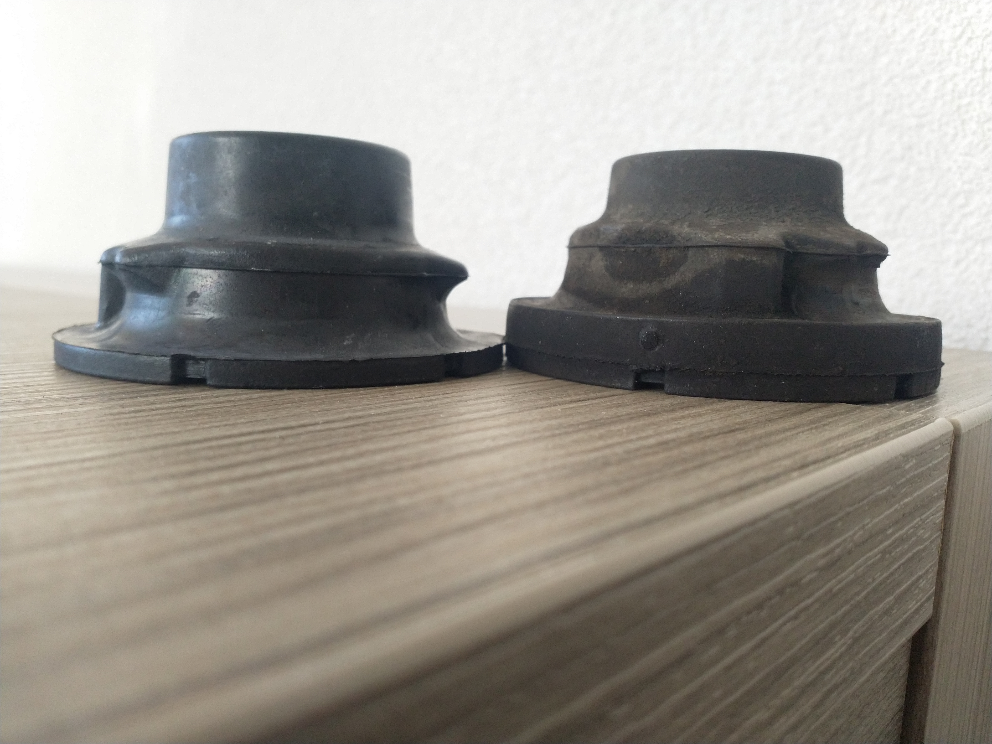

Zorg dat je achter de rubbers bovenop de veren vervangt voor het iets dunnere rubber: 1j0512149
Dan zakt hij achter nog 5mm meer waardoor de auto mooi horizontaal komt.
Re: High up Patrick
Thx neem ik mee!OnlyWay=Up! schreef: ↑za 16 dec 2023, 13:08Zorg dat je achter de rubbers bovenop de veren vervangt voor het iets dunnere rubber: 1j0512149
