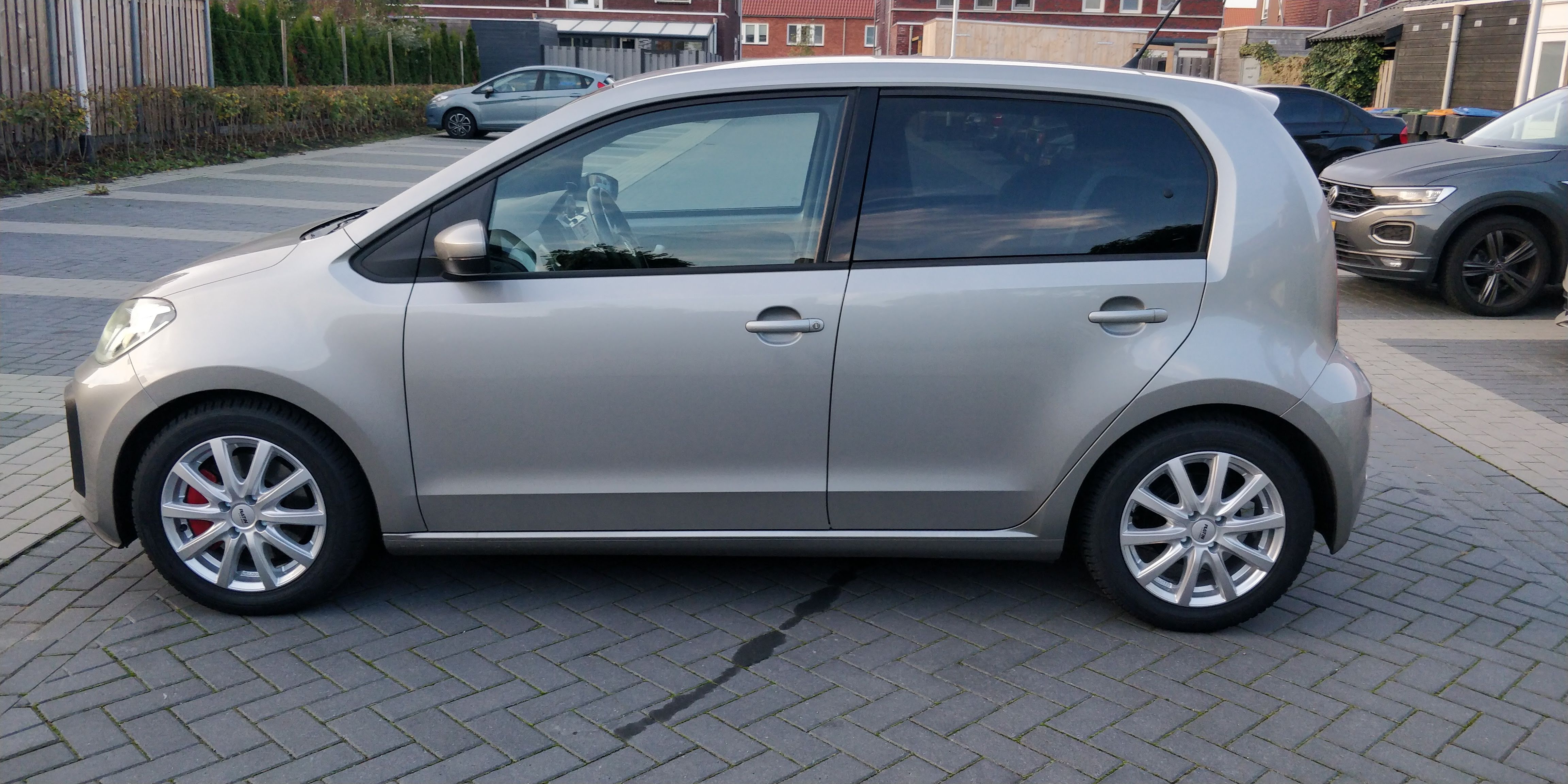

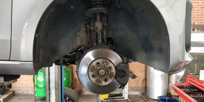

Bericht door bighead » di 17 jan 2023, 15:29
Hier een paar foto's, 1 met zomerwielen en 1 met winterwielen en een voor- en na foto van de gti remmen ombouw:

Mooie lijst met aanpassingen.
Vooral de remmen aanpassing is tof.

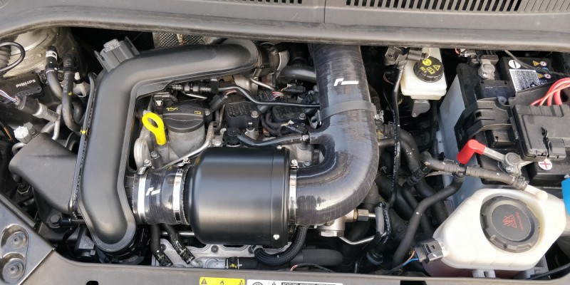

Dit weekend heb ik de Racingline intake gemonteerd, paste eerst niet helemaal goed (zie ander topic op het forum), maar zit nu goed. Een hele vooruitgang in mijn ogen tov de Forge set. De Racingline vind ik kwa geluid veel minder storend, precies zoals ik het wil hebben!
