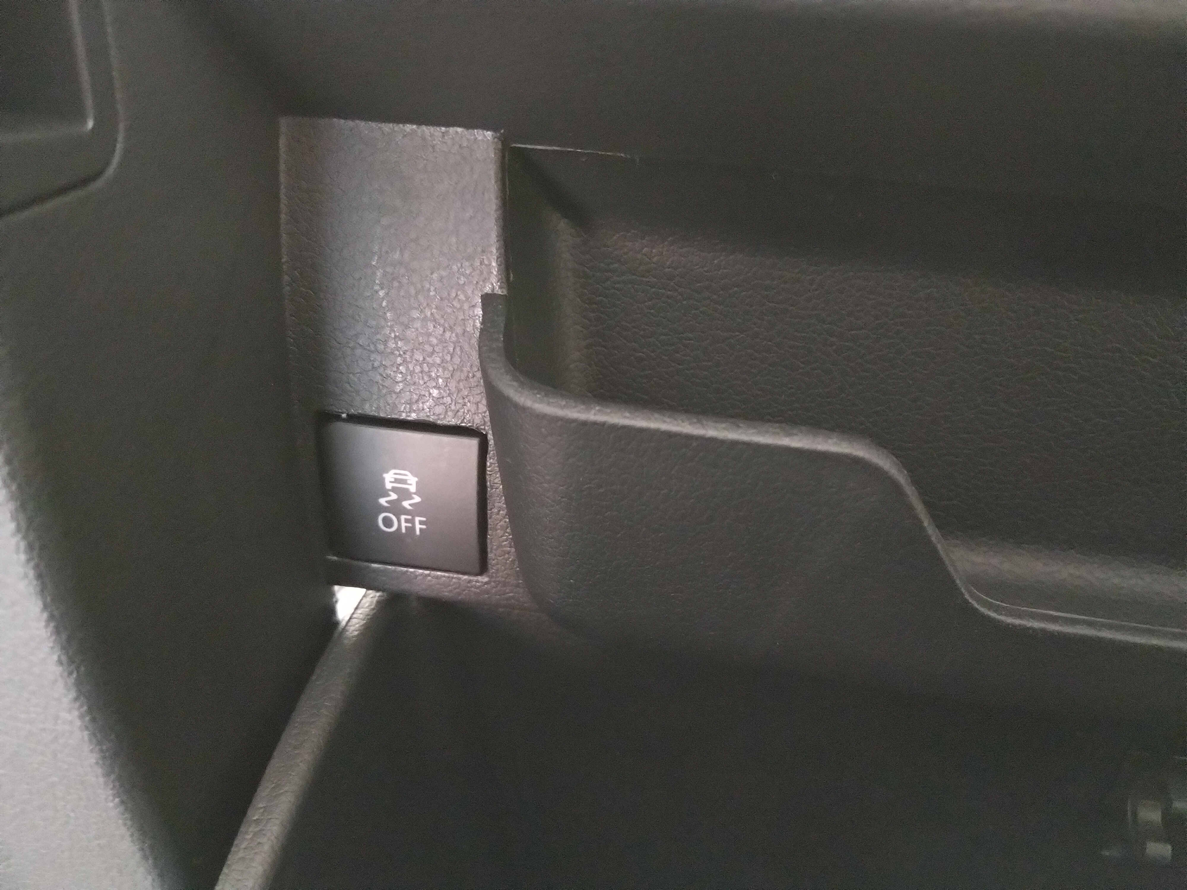

Project esp weer een klein stukje verder 😁
Re: Arjan's Up TSI R-line
Bericht door NidayFright » di 01 sep 2020, 17:59
Hoe heb je de ESP nu uitgeschakeld gekregen, door de handeling te verrichten of de codering uitgezocht? Aangezien dit enigszins een veiligheids-systeem is zal dat niet heel makkelijk gaan lijkt mij. En wordt de ESP hoe het nu werkt constant gereset bij uitgeschakeld contact. Het zit er in ieder geval wel op en je kan het uitschakelen dus in principe zou het zo ook moeten werken. Wel grappig:) Is het geen optie om de plaats van de schakelaar te wisselen met die van de 'bandenspanning-reset'? Lijkt het origineel en zit deze binnen handbereik:)
Ik heb hem nu met vcds uitgeschakeld en de abs blijf wel gewoon actief maar zodra je het contact uitzet gaat hij weer aan. Met een schakelaar is dat ook altijd zo.
De pomp is dus geschikt hier voor 😁
Je kan ook de bandenspanning schakelaar gebruiken of de city brake schakelaar de ABS module hoeft alleen kortstondig een stroom signaal te krijgen zodat de ESP uitgeschakeld word en ook weer als je hem weer geactiveerd wil hebben .
Mocht het werken kom de schakelaar gewoon in het dashboard kastje want in een up is toch alles binnen handbereik 😅 en dan klopt het icoontje ook op de schakelaar
Het is alleen een geschakelde plus, massa,signaal draad naar de ABS module en eventueel een verlichtingsdraad . Sluit je hem op de bandenspanning schakelaar dan hoef je alleen een signaal draad naar de ABS module te trekken of omstekkeren maar dan vervalt de reset functie voor je bandenspanning

Aah oke, het ging mij puur om het coderen of dat nou wel of niet kan. De rest is mij niet onbekend:P Klopt ook wel weer wat je zegt, je kan overal wel makkelijk bij in de Up. Maar dacht gelijk aan de oudere modellen die de reset schakelaar in het dashboardkastje hadden, dus dat je de schakelaars ook wisselt. Maar ja het is ook maar net wat je zelf prettig vindt:) Denk dat er nog vele zullen volgen die de ESP d.m.v. een schakelaar kunnen uitzetten:P

Het ESP systeem wordt zoals ik de ervaringen lees niet helemaal uitgeschakeld. Maar verschil is er wel in ieder geval:)
Ligt er ook aan hoe je de ABS pomp codeer
Je kan de asr uitschakelen en dat de ESP en abs geactiveerd blijf maar je kan ook de asr en de ESP uitschakelen en dat de ABS geactiveerd blijf.
Ik vind het zelf fijner dat de asr uitgeschakeld is en de ESP wel geactiveerd blijf

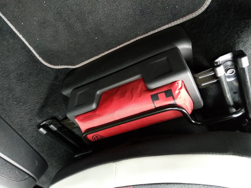

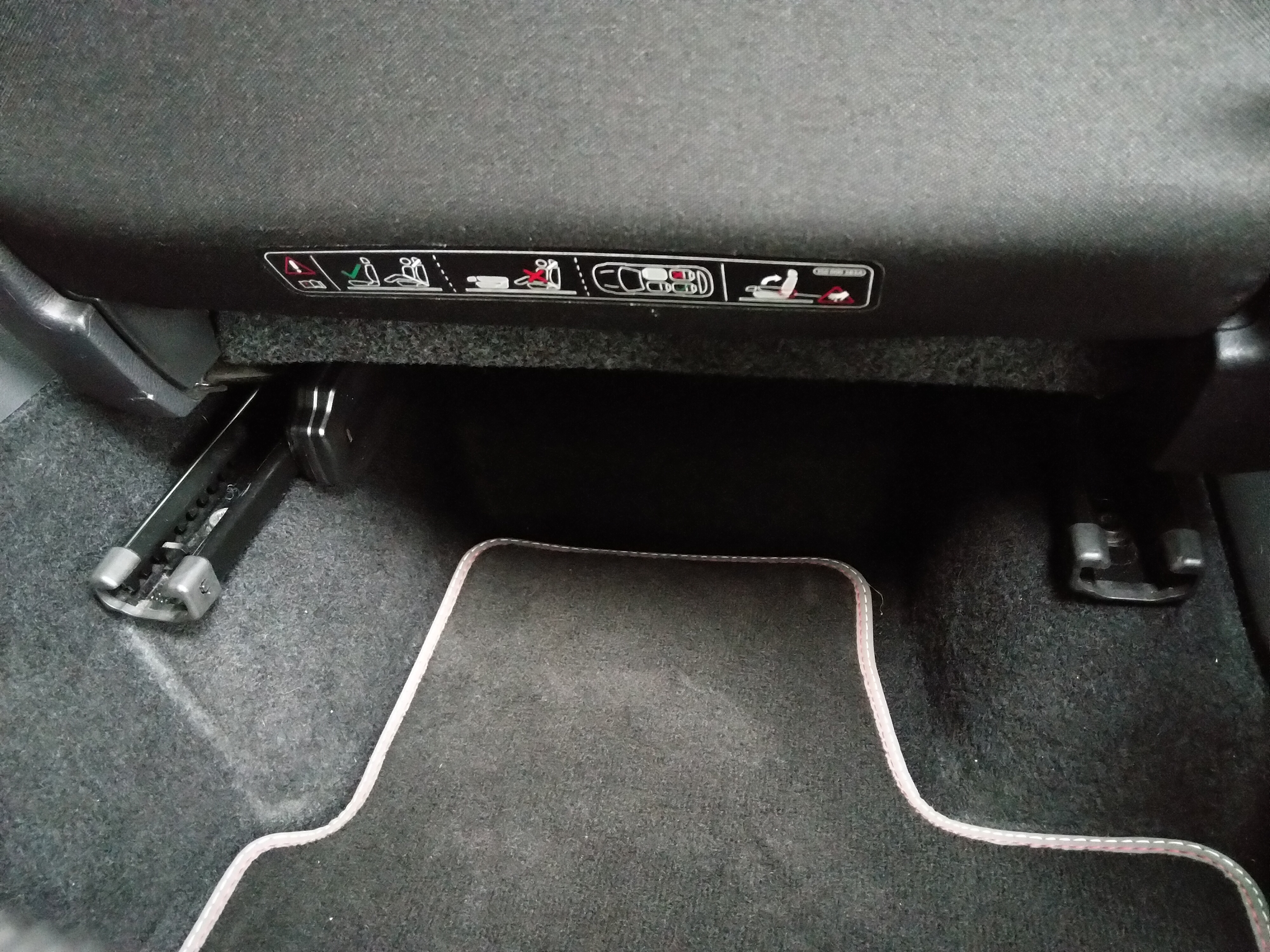

Vandaag tussendoor weer wat gedaan aan de up zoals kofferbak verlichting aangebracht aan der rechterkant.
De afdek doppen op de stoelrails geplaats. Standaard zit er maar 1 dop aan de instap zijde.
Ook de golf 7 naafdoppen zijn binnen voor de polygon wielen.
En het oude stuur is vervangen voor een nieuwe variant 😁
