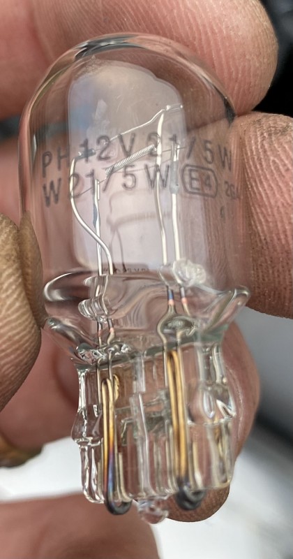

Ik heb een Skoda Citigo van 2016. Ik heb zojuist lichten in de koplampen vervangen voor Philips Whitevision Ultra H4 lampen. Mooi wit licht! Echter de dagrijverlichting is nog steeds geel. Dat ziet er dus niet zo mooi uit. Ik kan niet goed vinden of ik daar ook lampjes met wit licht voor kan krijgen?
Het gaat om de W21/5W lampjes. Iemand daar ervaring mee of iemand die weet welke ik daar van kan bestellen.

Je zou 1 van deze kunnen overwegen >>>
https://www.ledperf.nl/lampen-xenon-led ... 9_262.html

On topic; ik heb een goede ervaring in mijn vorige Skoda bij een LED lamp van de firma Xenonlamp.nl
Tevens bieden zij goede service mocht er een lampje sneuvelen of iets dergelijks!

Ik heb laatst deze led-lampen set voor de vw up gekocht (2012) voor de DRL. Deze werkt bij mij goed:
https://nl.aliexpress.com/item/40012973 ... 4c4dYurwQN
Waar je op moet letten is dat de polen goed zijn. Het gaat om een zogenaamde SRCK socket. Daglicht is fel, bij inschakelen van de verlichting dimt de dagrijverlichting (zoals het hoort).
