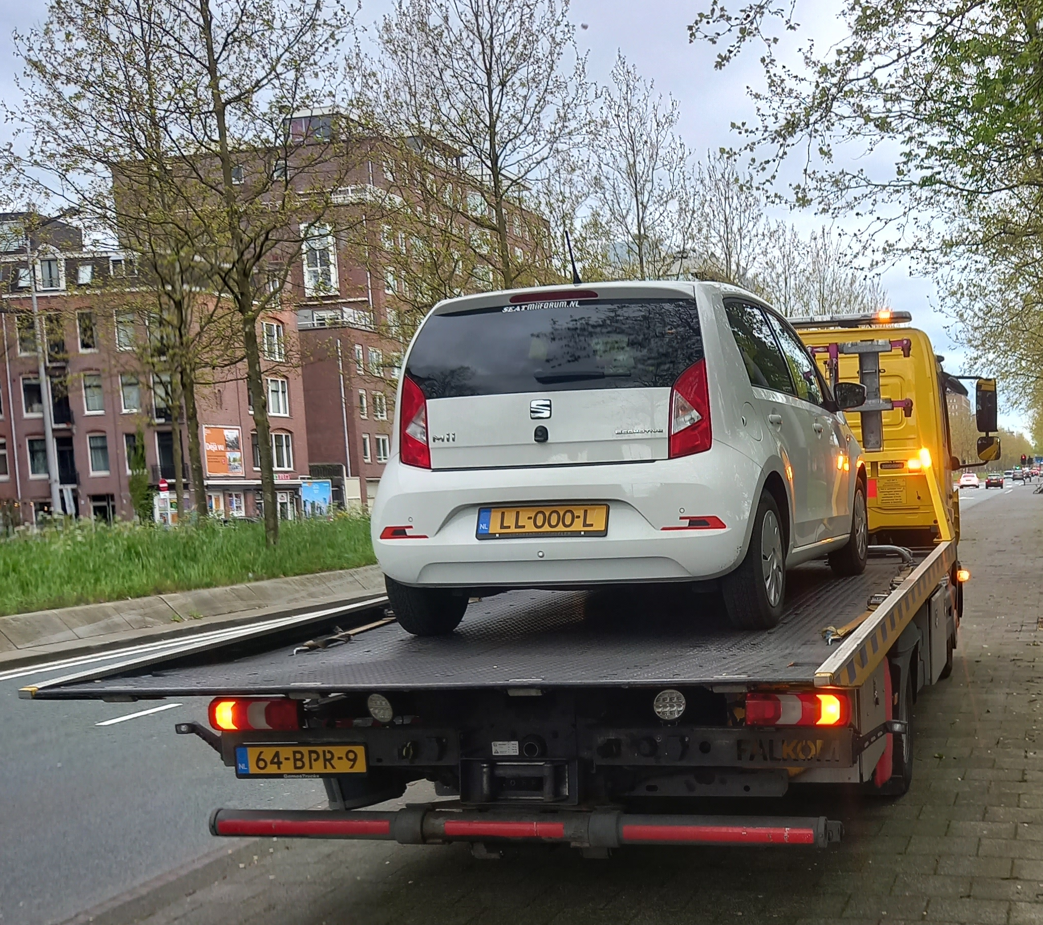

Vandaag, na ruim 164.000 km, heeft de Mii me laten staan. Na een probleemloze rit van 80 km moest ik even wachten bij een stoplicht. Bij het optrekken leek het ineens of de koppeling ging slippen. Bij het volgende stoplicht voelde het koppelingspedaal sponzig, en kwam de gang er nog moeilijker in. Dus toen de auto op een veilige plek aan de kant gezet en motor stilgezet. Koppeling voelde toen sponzig, en na een paar keer pompen keihard. Na een poos kwam de ANWB. Die vond het koppelingspedaal ook vreemd aanvoelen. Motor gestart, versnelling ging gewoon in z'n 1, maar geen enkele beweging meer bij het op laten komen van de koppeling. Bij diep intrappen een schrapend geluid, en als diagnose waarschijnlijk een defect druklager. Kan dus blijkbaar zo ineens zonder enige vooraankondiging gebeuren. Dus er zat niets anders op dan de auto op transport naar de garage te zetten.
Ach, na 8 jaar trouwe dienst mag die ook een keertje gereden worden. Nu maar afwachten wat ze in de garage vinden.
