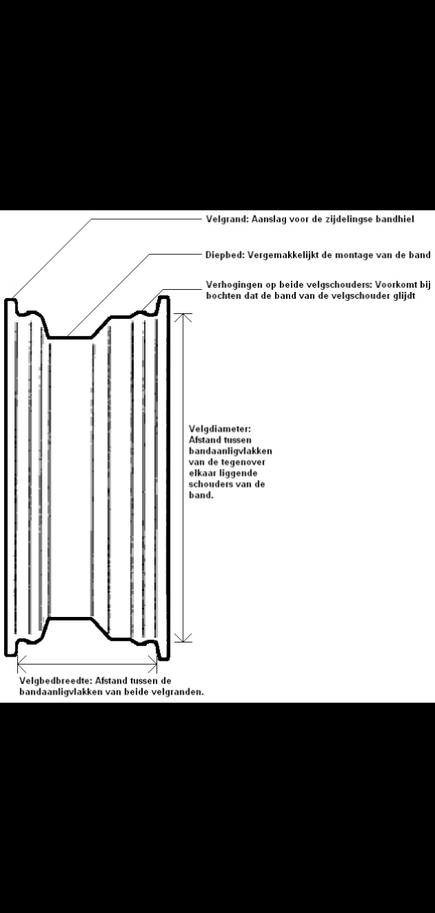

Wat dennuus1 zegt is wel waar. De velg is niet alleen de buitenrand van een wiel , maar een onderdeel van. Een velg bestaat uit één geheel (staal , aluminium / lichtmetaal of magnesium). Een losse velg zonder band blijft nog altijd een velg. En zo ook blijft een losse band zonder velg nog altijd een band.Blackciti schreef: ↑wo 15 jun 2022, 11:43Is niet waar. De velg is de buitenrand van het wiel. Met band praat je over een compleet wiel.![]()
Maar even iets anders: Dat zogenaamde slepen van de remblokken tegen de schijven is nog niet zo'n gekke opmerking. Want als die blokken warm worden zonder dat ze druk uitoefenen op de schijven zullen ze inderdaad krom kunnen trekken waardoor ze ongelijkmatige remkracht hebben.
Ook ik heb met dit fenomeen te maken, maar af en toe rem ik, zoals eerder opgemerkt hierboven, hard af vanaf hoge snelheid. Het trillen is dan volledig over. Echter, na een tijdje keert het toch weer terug. Als de schijven verglaasd zijn zal hard remmen niet helpen, want dan is de remwerking sowieso beroerd en zullen ze afgedraaid moeten worden.
Hoewel ik al auto reed toen velen van hier nog vloeibaar waren, heb ik dit fenomeen nooit eerder meegemaakt. Ik zie dit dan ook als een typisch probleem van de VW drieling. Alhoewel ik wel moet zeggen dat de remkracht altijd en onder alle omstandigheden prima is.
Wordt er nou een band op de velg gemonteerd , dan praat je over een wiel. Voor een auto geldt ; Een wiel is niets anders dan een term om het geheel te omschrijven , dus wiel = velg + band.
De buitenrand van een wiel blijft nog altijd de rand van de velg of beter gezegd de velgrand. En niet een 'wielrand'
"Ga je terug naar de tijd toen er nog alleen met paard en wagen werd gereden , dan praat je inderdaad over een wiel. Die voornamelijk van hout werd gemaakt. Banden waren er namelijk nog niet in die tijd of werden nog niet op deze manier gebruikt"
Ervaart iemand onbalans tijdens het rijden , dan ga je de wielen balanceren en niet enkel de band of een velg. Dit wordt altijd compleet gedaan. (Velgen kunnen wel los 'gericht' worden wanneer er wordt geconstateerd dat deze krom is o.i.d. Maar dat wordt niet door een regulier autobedrijf gedaan maar vaak door een extern bedrijf die hier voornamlijk in gespecialiseerd is).
Mocht er bv. teveel hoogteslag gemeten worden, dan kan dit in de band zitten. Maar het kan ook net zo goed in de velg zitten als deze bijv. krom / verzwakt blijkt te zijn. Is dit allemaal niet aan de orde en is er enkel onbalans gemeten wat binnen de 'marge' valt , dan hef je dit op door gewicht of wel plak / slag-lood te plaatsen aan de binnenzijde van de velg of op de velgranden (laatst genoemde wordt voornamelijk met slaglood op stalen velgen gedaan).
Verder is het wel een beetje lachwekkend hoe deze termen nog door velen door elkaar worden gebruikt / misbruikt
