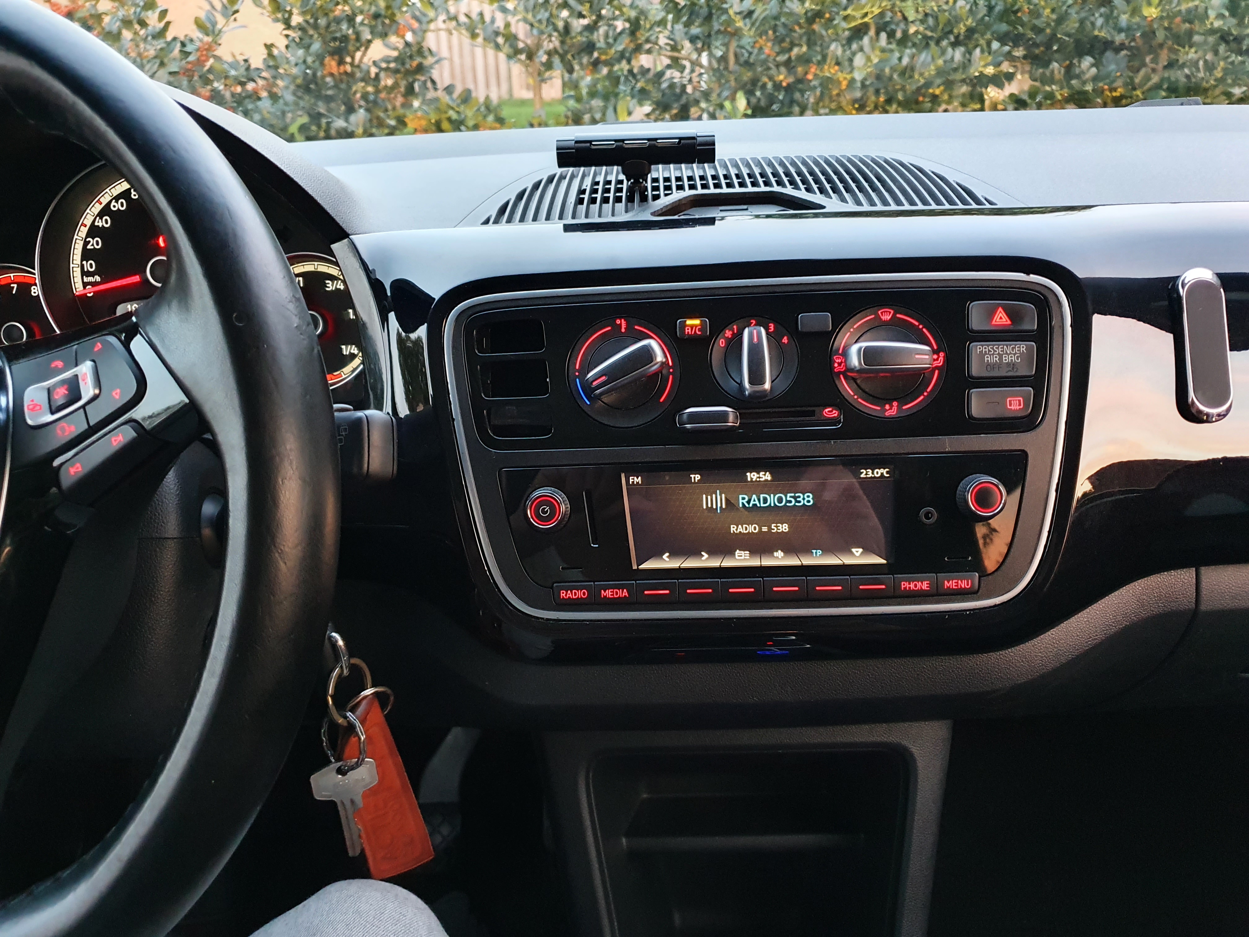

Bericht door Bonny » za 18 sep 2021, 21:34
Vandaag eindelijk zin gevonden (ook dankzij het mooie weer) om de facelift radio in te bouwen!
Het microfoontje zit nu nog links naast de clima (waar de 3 loze knopjes bij mij zaten) maar die moet uiteindelijk netjes verwerkt worden.
Ben nog aan het bedenken of ik 'm echt helemaal bovenin bij de interieurverlichting plaats (origineel) of dat ik een nette locatie wat dichterbij kan vinden (misschien wel onder het luchtrooster boven op het dashboard?).
Meteen ook met de achteruitrijcamera bezig geweest, bumper eraf, wat bedrading aangelegd maar dit moet ik nog verder afwerken.
Ook moet de voet waar de Garmin zat nog vervangen worden door eentje met USB waar de telefoonhouder in kan.
Hopelijk morgen nog wat tijd om verder te rommelen...
Gr. Bonny

Bericht door Bonny » wo 22 sep 2021, 10:15
Zojuist ook even tijd gehad om de USB in te bouwen.
Lijkt prima te werken :ugeek:
Ook de achteruitrij camera even getest en werkt ook mooi.
Nu alleen de kabel nog even netjes wegwerken maar dat is voor later.
