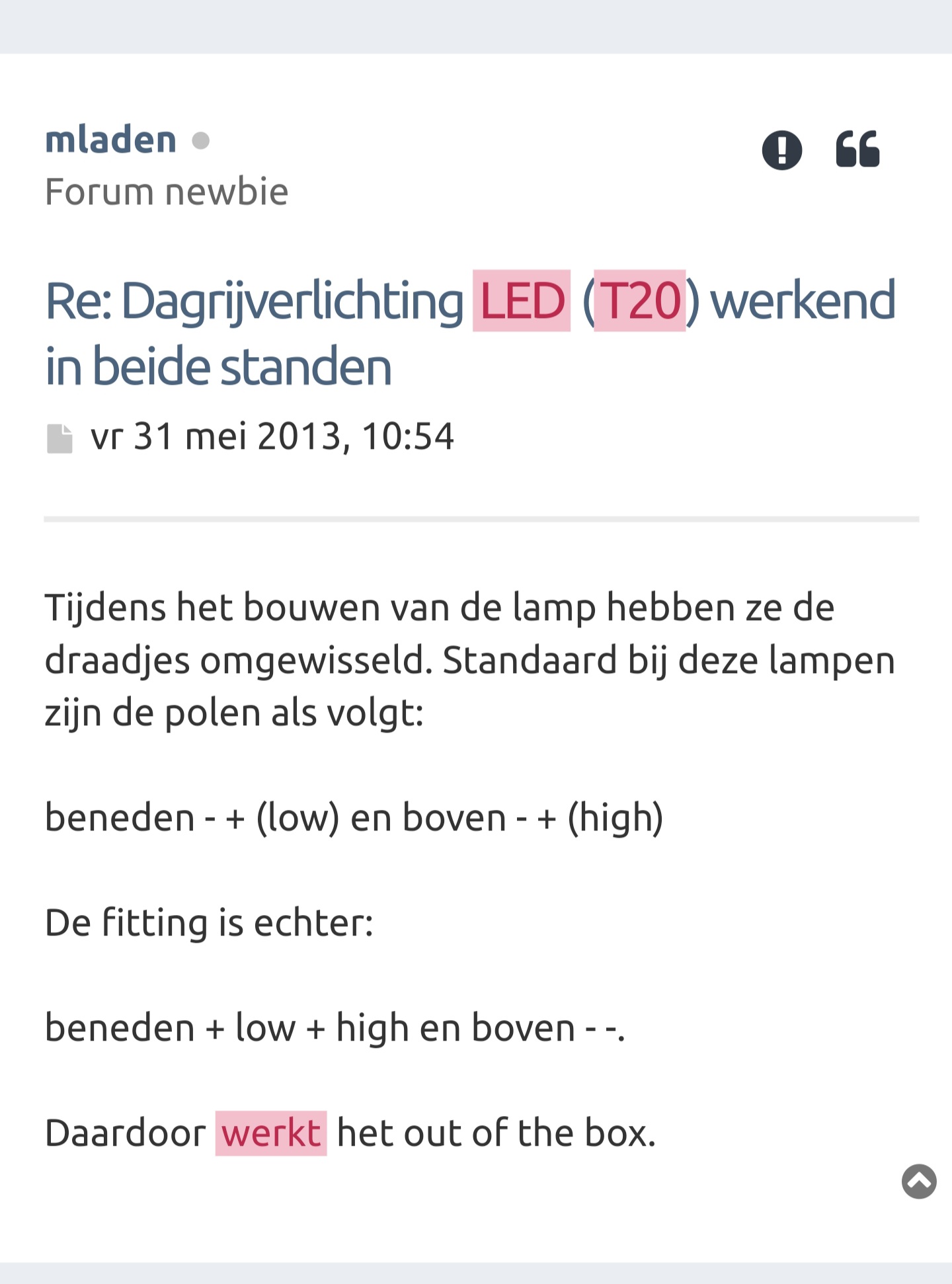

Omdraaien werkt niet dan branden ze helemaal niet.
Ik meen hier op het forum iets te hebben gezien met het ombuigen van de pootjes van de ledlamp.
Maar dat kan ik dus niet meer vinden.

Dit had ik dus gezien.
Verschil in verdeling vd polariteit.
Hier nog een visueel beeld wat ik heb gevonden.

Ja maar wat is plus en wat is min.
