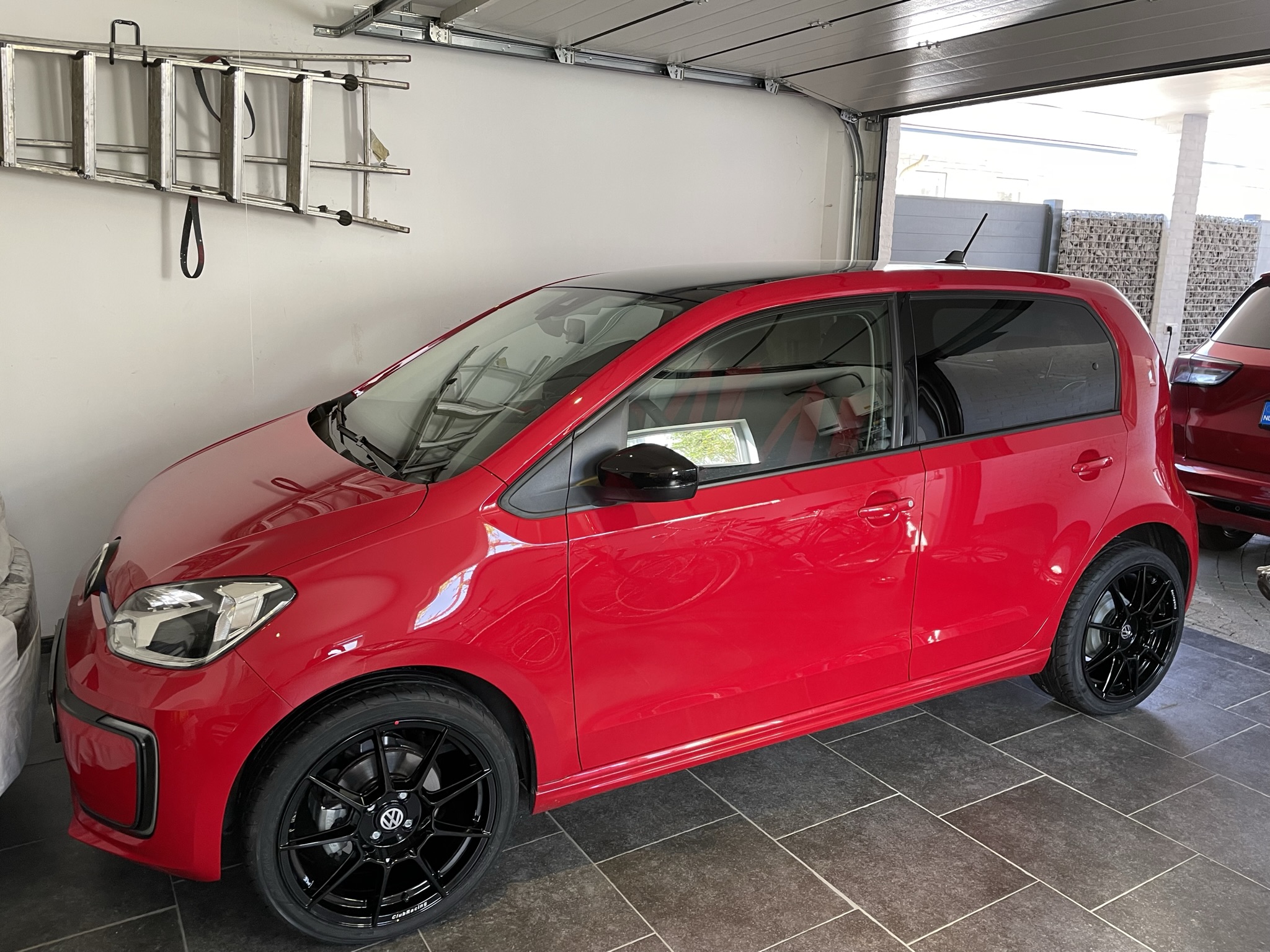

Na de E-Up gekocht te hebben moesten er bij mij andere velgen komen.
Dus hier even mijn bevindingen delen.
Vind de GTI velg wel mooi maar die heeft te weinig draagvermogen voor de E-Up.
En die zijn met ca 11 kg ook vrij zwaar.
Dus op zoek naar andere 17 inches die licht zijn en hoogglans zwart.
Want dat zijn toch de eisen.
En ja ik weet het: niet zo efficiënt, maar ja het (mijn) oog wil ook wat. En over smaak valt niet te twisten…….
Uiteindelijk op deze Autec (Cl)Upracing uitgekomen.
Ze zijn met nog geen 8 kg ongeveer net zo zwaar als de originele Blade en de 17 inch OZ Ultraleggera.
En in hoogglans zwart.
Daarbij een 205/40/17 band die komt het dichtste bij de 165/65/15 qua afrolomvang.
Een Yokohama Advan Fleva met slechts 67DB in tegenstelling tot de 68DB van de originele Goodyears.
Wel echt krap aan de voorkant met de schokbreker aan de binnenkant met 7,5J met ET38.
Past ook net binnen het spatbord voor, van achteren is nog zeker 5-8mm extra plek voordat je aan de buitenkant gelijk met de spatbord rand zit.
En ja eigenlijk moet ie lager maar daarvoor is het comfort me toch te belangrijk.
Bij de korte wielbasis gaat dat toch al gauw stuiteren.
Vind het wel super mooi uitzien trouwens maar dan liefst wel meer verlaging dan je alleen met veren bereikt.
Dus eerst even zo. En ja de zwarte boutjes zijn besteld.

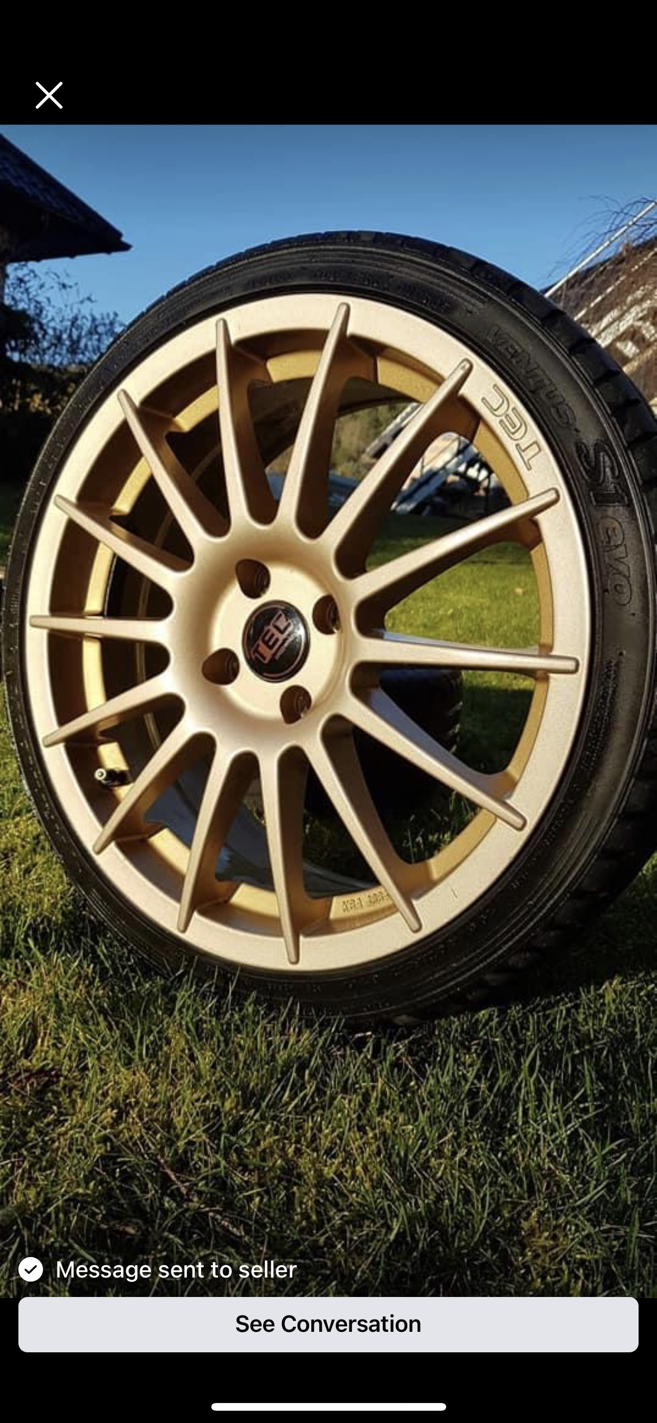

Zoiets voor €250 euro…? 17 inch ET-genoeg. Ik denk dat het wel zou staan onder een rode up
Look Up!/mii/citigo.
RHD High up! 2013 75PK
Tornado rood
ASG
PierreRS
Berichten: 118
Re: Re: Velgen Topic!
Bericht door PierreRS » vr 05 aug 2022, 19:36
Ja die ET moet het doen zijn ET42 in 17 inch bij 4*100 steek.
Zitten wel wat verder naar binnen dan.
En ja Bronze op rood staat prima IMHO :clap:
Maar 250 Euro is echt bijna te goedkoop :?
