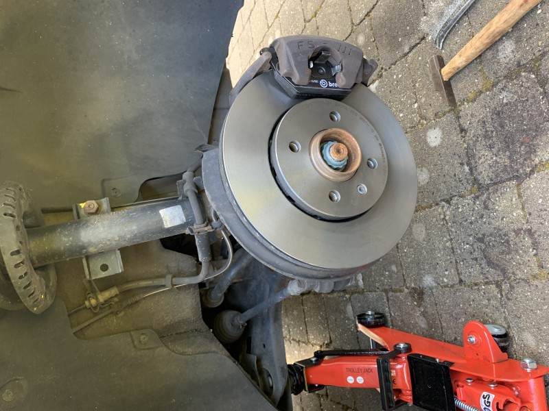

Een van de redenen waarom ik een account op dit forum aangemaakt is dat ik ook wil leren hoe ik zelf een beetje kan sleutelen aan mijn Up! Na zo'n beetje het hele forum door te hebben gespit heb ik gisteren eindelijk daad bij het woord gezet en mijn eigen schijven vervangen!

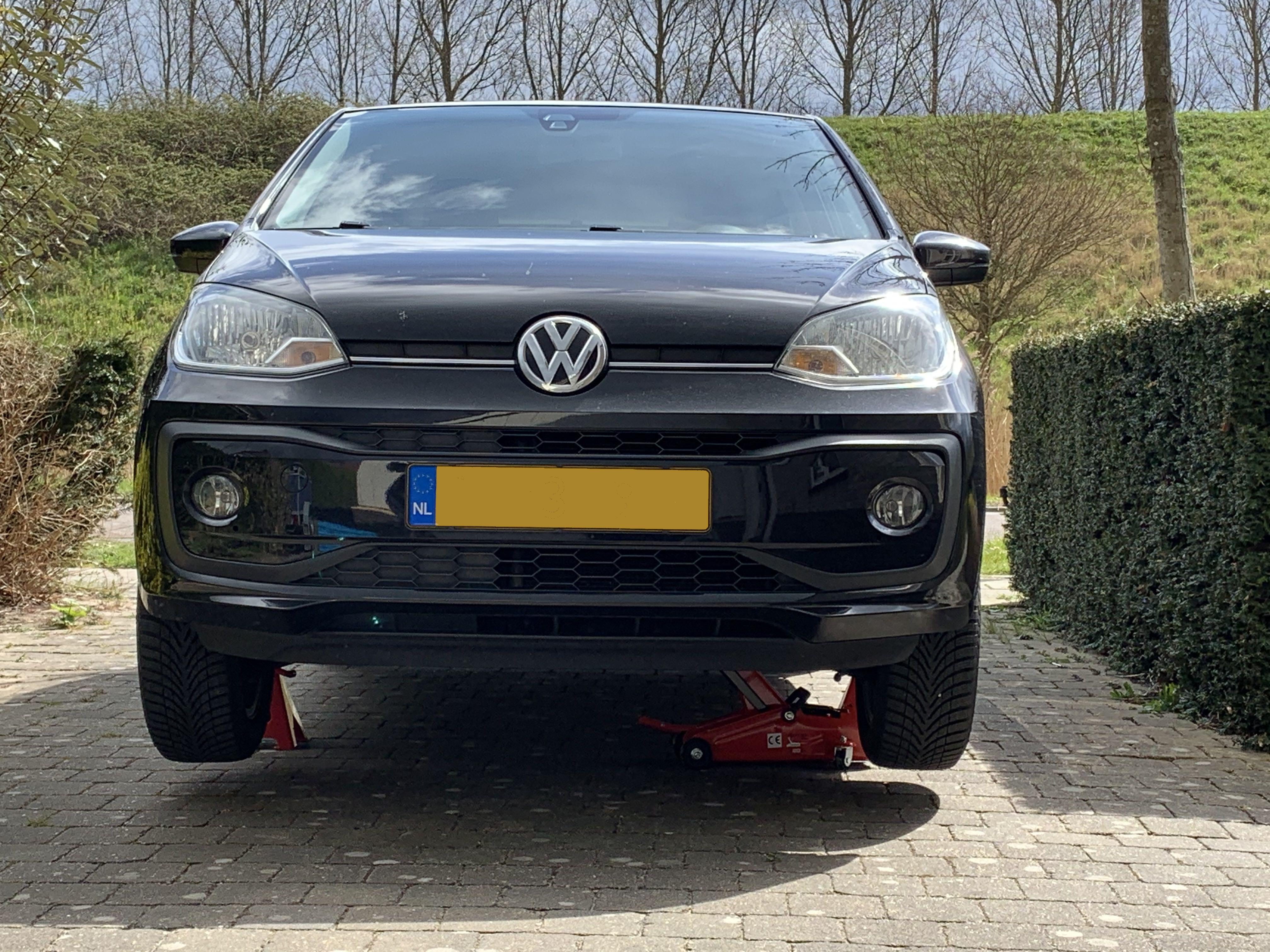

Voor de eerste keer met assteunen gewerkt:
De Up! op steunen:
En de oude en nieuwe schijven!
Ten eerste heel erg bedankt allemaal! Door jullie heb ik het vertrouwen gekregen om dit te doen. Vooral de uitleg over het vervangen van de schijven door dennuus1 was een lifesaver.

  • Wat vinden jullie van de punten waar ik de steunen en krik onder heb geschoven? Zoveel verschillende meningen op internet hierover.

Ik zou gewoon de assteunen onder het subframe plaatsen en zoals je nu de krik gebruikt hebt onder de bout van de draagarm omhoog krikken.
Ik draai de glijpennen gewoon aan zonder iets er op te smeren.
de naaf redelijk schoon en glad is voldoende.
Ik bestel normaal gesproken remschijven en blokken op ebay.de ook goedkoop .
Waren je schijven KROM en je blokken op??

@g9-r de schijven waren minder dan 19 m’n dik. Van de blokken heb ik begrepen dat het not-done is om oude blokken te gebruiken icm nieuwe schijven.

Ik vervang ook altijd alles zelf als gehele set ( remblokken en remschijven ) en nooit alleen remschijven ;)
