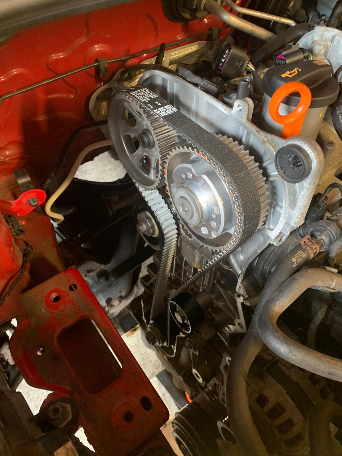

Hatchback
Berichten: 63
Lid geworden op: za 07 jul 2012, 16:51
Re: Welk gereedschap vervangen distributie.
Bericht door Hatchback » za 24 aug 2024, 14:07
Gisteren is de riem vervangen na 60K km in de 12 jaar oude Up te hebben gedraaid. Het bleek makkelijker te gaan dan was verwacht :-)
Wie ook aan deze klus wil: Het speciaal instelgereedschap staat hier te koop:
https://www.vwupforum.nl/viewtopic.php? ... 45#p124245
