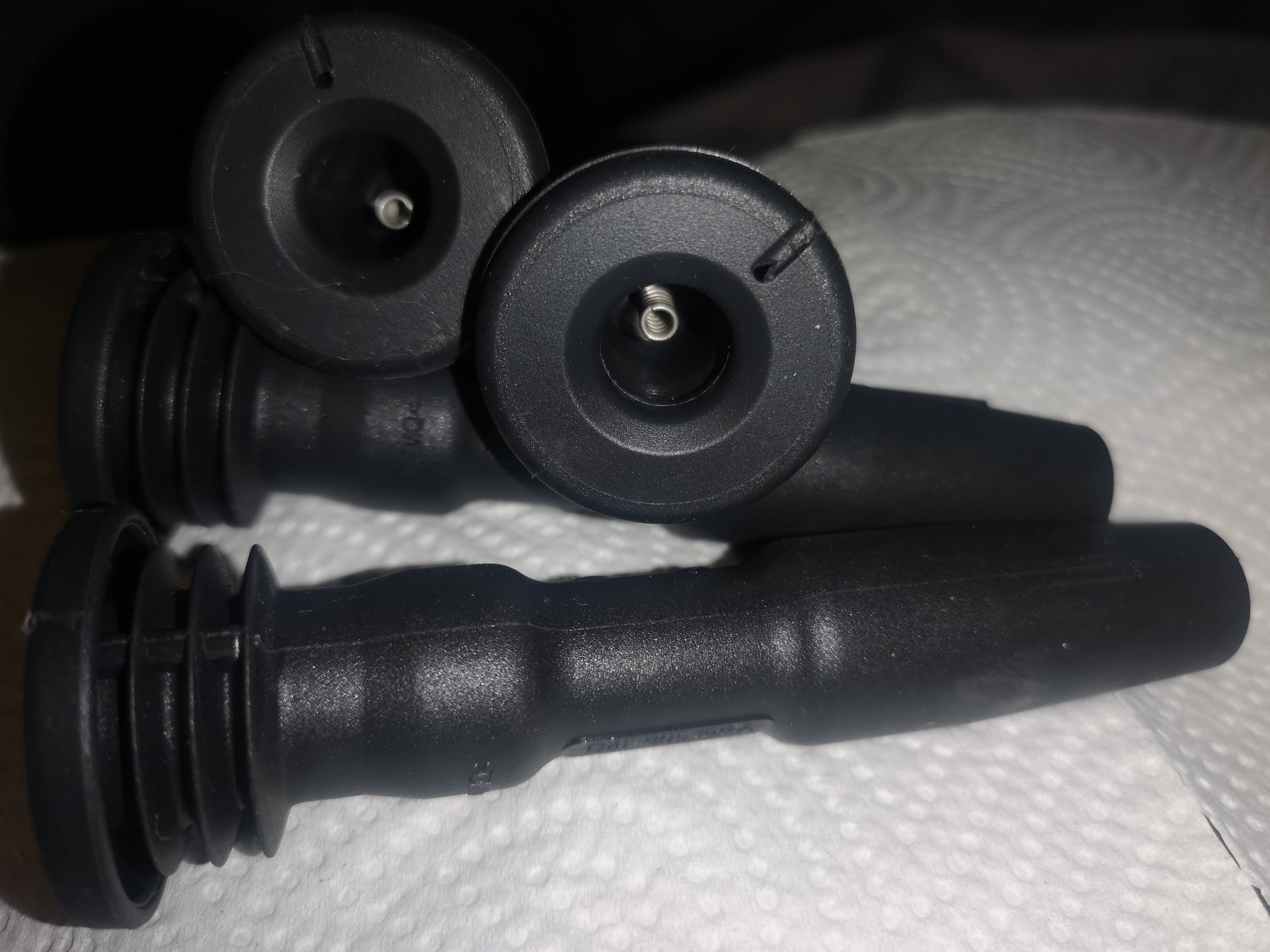

Het was weer tijd om de bougies te vervangen, wat een ellende dit keer, niet los te krijgen. Uiteindelijk 1 dop kapot getrokken en er achter gekomen hoe je ze dus los kan krijgen. Als je de bobine van de dop trekt (wat uiteindelijk gebeurt) dan kan je de veer die in de dop zit eruit halen. Doe dan wat kruipolie/wd40 in het gat, laat even weken en dan moeten de doppen wel los komen. Ik heb er uiteindelijk een luchtcompressor gebruikt om ze door dat gat los te blazen van de bougies. Heb een beetje vet in de dop gesmeerd om het plakken hopelijk te voorkomen.

Wat ik hier al heb vermeld. Dan had het je deze moeite bespaart en de bijkomende kosten van een nieuwe stift :whistle:

I know, ik was eigenwijs/lui. Heb hem wel weer in elkaar kunnen prutsen maar zal even een nieuwe bestellen.

Is het verstandig de bougiedop van deze bobine te vervangen?
Re: Bougies vervangen Mii
Bericht door NidayFright » wo 11 nov 2020, 00:41
Mocht er verder geen scheur of iets in zitten dan kan je de stift terug zetten. Maar geheel persoonlijk zou ik de stift alsnog vervangen. Zijn de kosten ook niet. Vergeet niet een klein beetje keramisch vet te gebruiken om dit de volgende keer te kunnen vermijden mits deze moeilijk los kwam:)

Ik heb de dop vervangen. €16 euro welke al voorzien is van het vet;)
