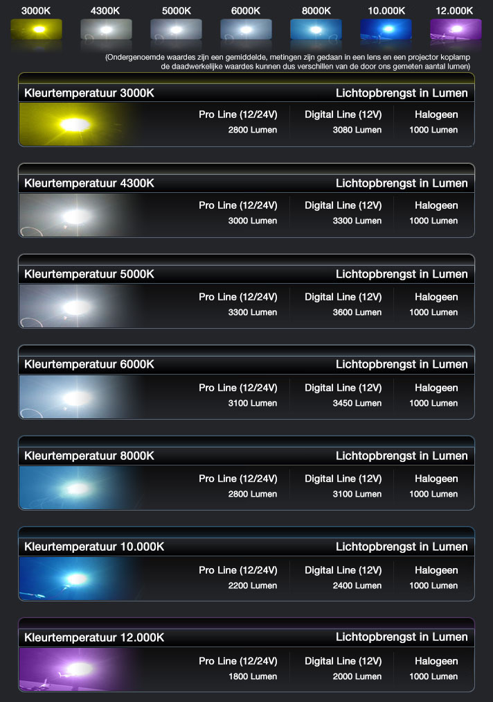

Heel zwart wit gezien heb je gelijk dat aftermarket LED lampen nog steeds verboden zijn.
Soms zie je wel eens van die knapen rijden in bijvoorbeeld een golf 4 (no offence) met veel te felle ali-meuk lampen van 2 tientjes met een bak strooilicht van hier tot Jericho. Ja...dat zou idd verboden moeten worden en komt ook niet door de apk.
Maar bij de lampen die ik gekocht heb ben ik daar niet bang voor, ben inmiddels vele honderden donkere kilometers verder en er heeft niemand geseind. Zijn perfect afgesteld bij de dealer en geven geen strooilicht, een keurmeester interesseert het niet zoveel wat voor lampen een auto heeft, als het lichtbeeld maar goed is.
Zal een plaatje bijvoegen over kleurtemperatuur van lampen, misschien heb je er iets aan. Mijn H4 is bijvoorbeeld 5800 kelvin, dat benaderd daglicht, zie foto...
