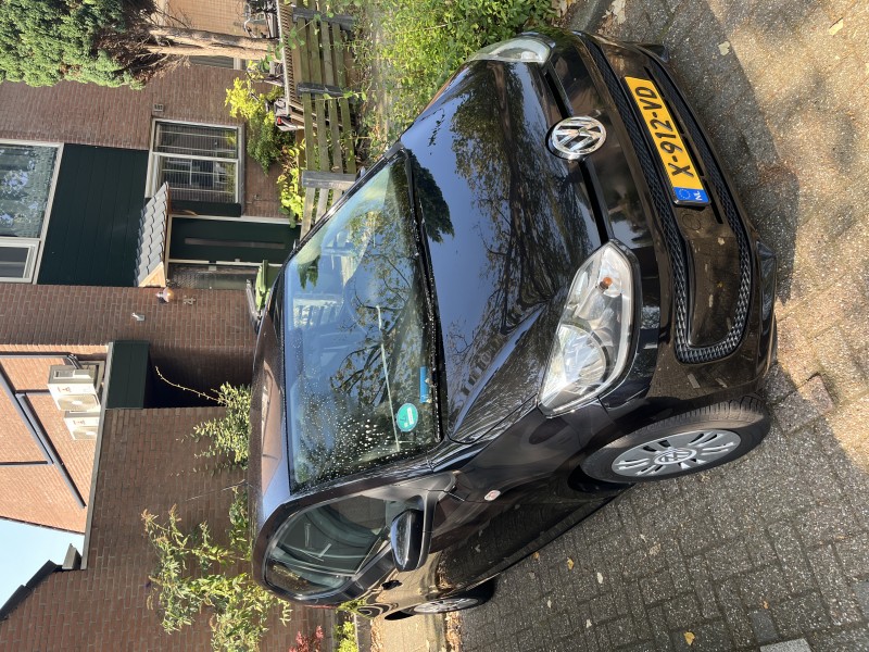

Goedemiddag familie van het VW forum,
Mijn naam is Thijmen en ik ben sinds augustus een trotse eigenaar van mijn zwarte Volkswagen UP. Dit is mijn eerste auto en ben er super blij mee. Echter kwam ik er vandaag achter dat er water in mijn achterbak stond (waar het reserve wiel normaal zou liggen). Ik heb een vermoeden dat het vanaf boven de “verstelbare achterplank” vandaan komt (of hoe die plank ook mag heten in de Volkswagen wereld). Heeft iemand een idee waar dit vandaan zou kunnen komen? Misschien iemand tegen hetzelfde probleem aangelopen is? En zo ja hoe kan ik het oplossen? Ik kan namelijk er slecht tegen water en daardoor ook roest in mijn auto, denk dat een hoop mensen daaraan kunnen relateren.

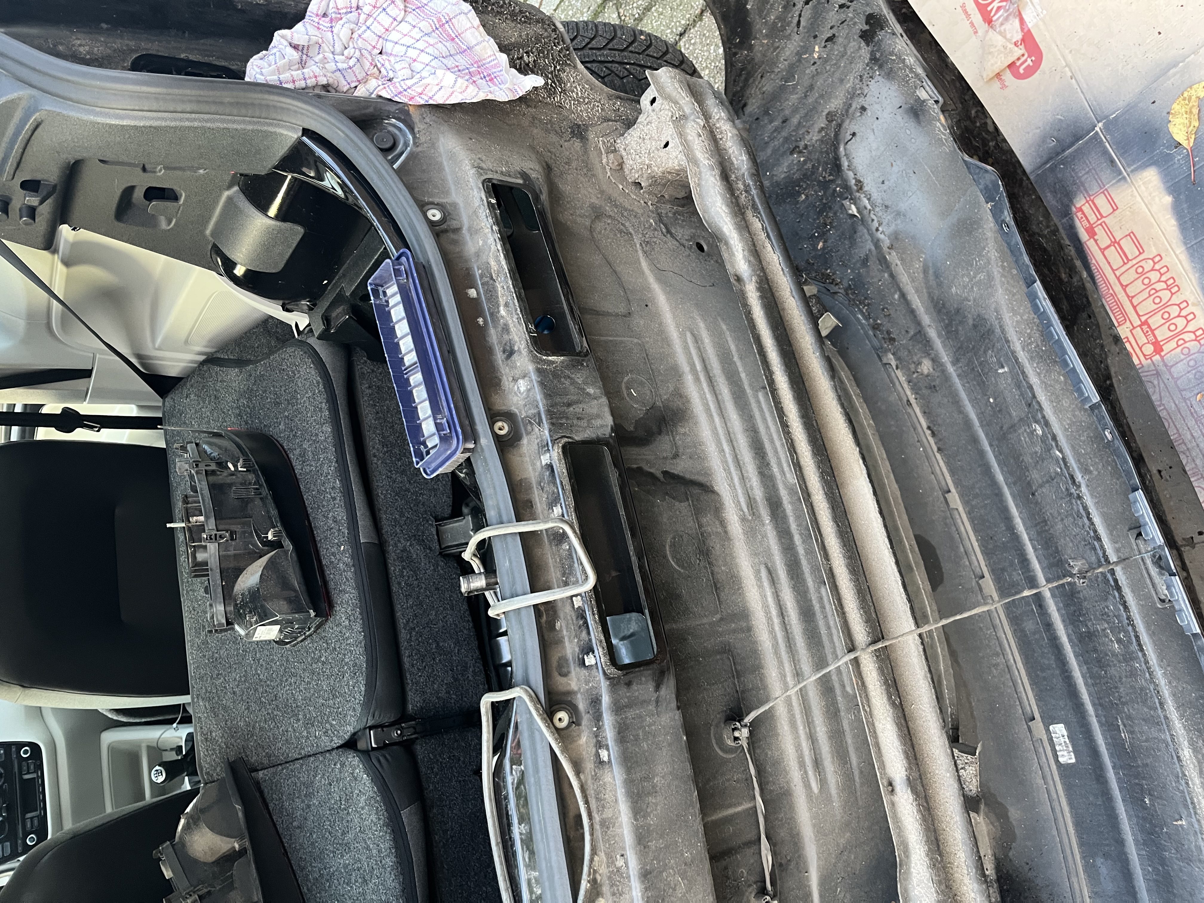

Bericht door up79 » do 21 nov 2024, 13:13
Update:
Ik heb het lek gevonden, de plaat waarop het slot van de achterklep zit lekt op de naden.
Volkswagen UP Noob.

Bericht door up79 » ma 25 nov 2024, 09:47
Ah oke, heb het gister gekit met rubberseal maar kwam er vanmorgen achter dat het nog lekt op een aantal punten. Toch maar de bumper eraf om te kijken waar het probleem vandaan komt.

Bericht door up79 » wo 27 nov 2024, 07:25
Verder onderzoek gedaan, bleken toch uiteindelijk deze “roosters” te zijn. Schijnt een bekend probleem te zijn onder de VW UP & Golf platformen. Alles netjes gekit maar kwam er helaas vanmorgen achter dat het nog steeds naar binnen sijpelt, waarschijnlijk de rubber die te ver open staan. Eindeloos verhaal op deze manier :roll:. Ik hou jullie geupdated voor het geval iemand anders hier ook last van heeft.

Bericht door up79 » wo 04 dec 2024, 20:44
Goedeavond,
Heb geprobeerd een oplossing te vinden op dit forum, maar niemand loopt tegen mijn probleem aan. Van de week 140km in de regen gereden en geen druppel in de bak bij aankomst. En ik rijd de volgende dag richting werk, kom aan en jahoor weer een plens water in de reservewiel bak. Ik snap er echt helemaal niks van.
