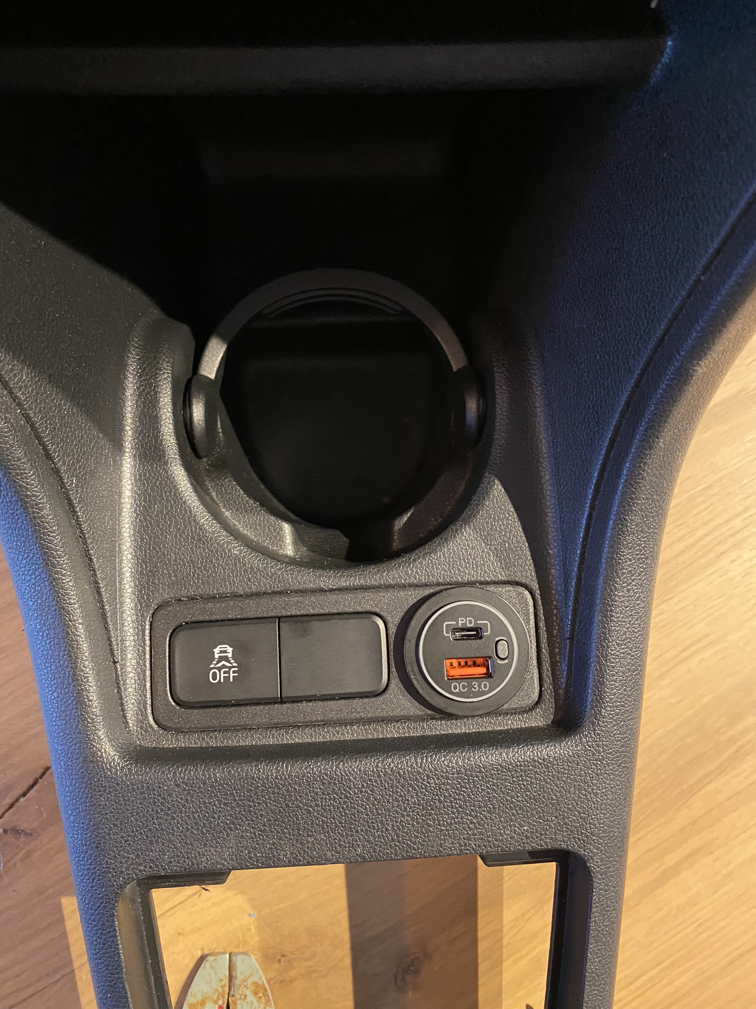

Nu gaan we over op het middenconsole. Eerst haal je de stofkap van de versnellingspook los. Achteraan loswippen en voor zit deze ingehaakt. Hieronder vind je 2 torx die losmoeten. Dan kun je het deel wat onder je radio zit helemaal lostrekken, deze zit nergens geschroefd. Dit is dus een soort U vorm om het middenconsole heen. Hierachter zitten weer 2 (uit mijn hoofd) torx die los moeten voor het middenconsole. Het middenconsole bestaat uit 2 delen. Het is wat makkelijker als je deze van elkaar aftrekt om het weg te krijgen. Beetje spelen met de versnellingspook en handrem om deze eruit te trekken.
Ik heb op Ali ook gelijk een usb oplader gekocht om de 12v te vervangen. Ik vind het irritant met die insteekdingen die loslaten of niet lekker zitten. Als je dit er toch uit hebt. Het gat van de 12v een beetje groter maken en je kunt zo de usb lader er in steken. De stekker van de 12v afknippen en de 2 losse connectoren er aan doen.

Nog even tussendoor, Ik haal de middenconsole en de plastic kap weg maar dat hoeft niet persee, je krijgt er wel een hoop meer ruimte door. Daarnaast wilde ik natuurlijk in het middenconsole die usb lader monteren. Ik haal in deze beschrijving heel mijn dashboard er uit. Er zijn mensen die dit kunnen zonder het te doen maar voor mijn idee was dit maar een half uurtje meer werk en kon ik zo veel beter bij de stekkers. Ik heb nog een foto gevonden van de pin achter op de connector van je hendels

Die andere is inderdaad vanaf 2016.
Alles zit er bij mij in en is geactiveerd door iemand van het skodaforum voor 2 tientjes. Als alles zo gedaan is als de handleiding dan gaat het werken. Let wel op dat niet elke MFA reageert op het aan en uitzetten van de cruise control. Bij mij zie ik niks bij het aanzetten van de CC op de hendel, wat ik wel gewend was bij andere auto's. Maar als ik rij en de CC activeer dan komt het groene icoontje pas in beeld dat de CC aanstaat.
En ik zal binnenkort kijken waarom de foto's het niet doen, maar dat moet via de pc.
