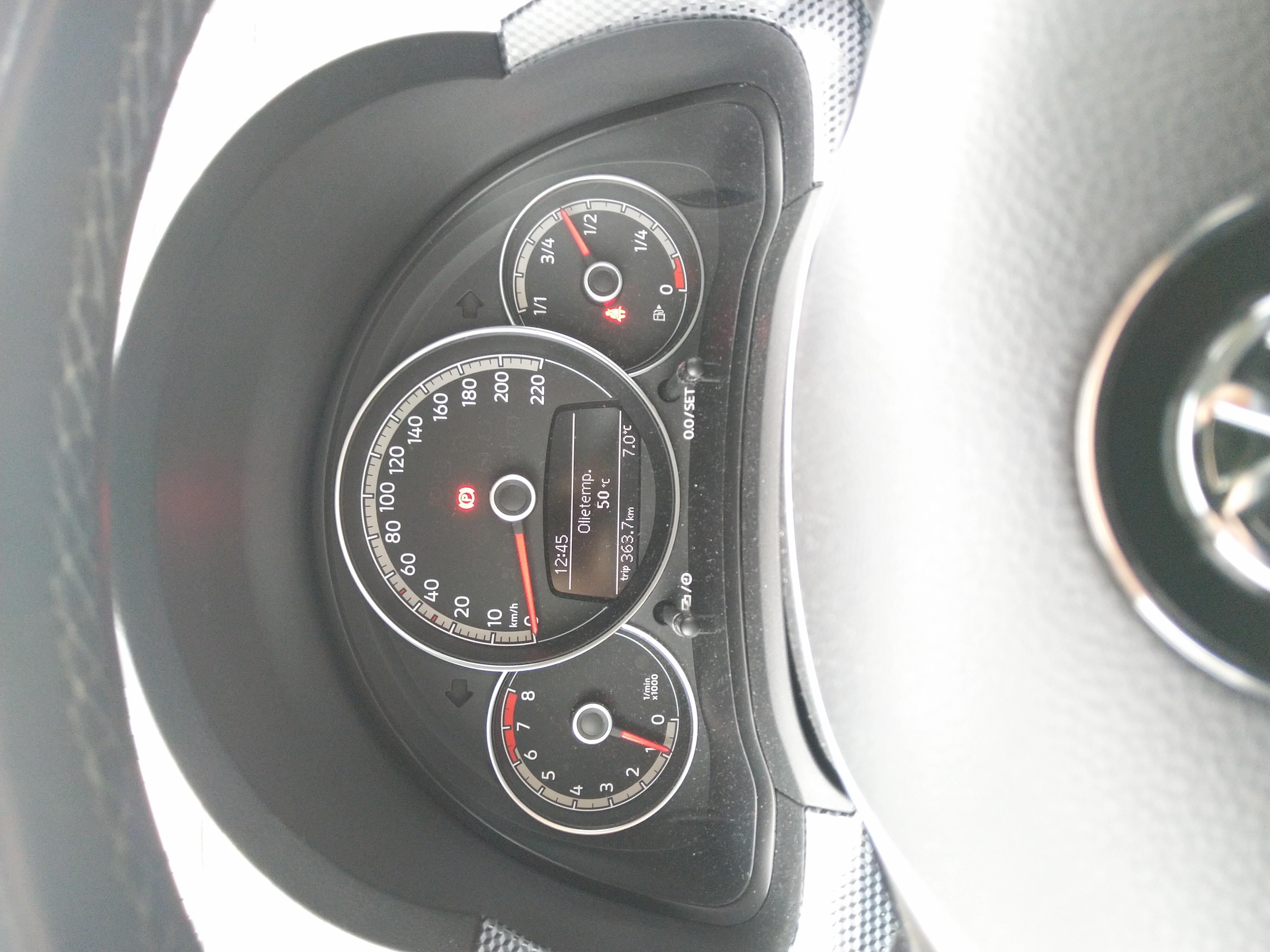

Wat mij opvalt is dat de olie zo ontzettend snel warm is, 15min 15km als vuistregel lijkt niet te gelden voor de 1.0 tsi

10 minuten is niks... uiteraard moet die warmte dan nog wel de rest van t blok verwarmen, maar dat is wel erg snel.

Veel motoren passen thermomanagement toe( zo snel mogelijk de cilinderkop opwarmen) in zo’n geval zet men soms zelfs de waterpomp stil tijdens de opwarmfase. Hierdoor warmt de motor erg snel op en komt dit ten gunste van de uitstoot. Dat opwarmen vind je dus terug in een snel stijgende olietemperatuur.

Hang er maar eens een OBD lezer aan. Je zult versteld staan van het enorme verschil tussen wat de voorgeprogrammeerde boordcomputer aangeeft en er daadwerkelijk aan warmte in de motor zit.

Maar waarom zou de fabrikant de consument op het verkeerde been zetten door de temperatuur op de boordcomputer sneller op te laten lopen dan wat de temperatuur in werkelijkheid doet? Ik zie het voordeel daar niet van in, zowel voor de fabrikant als de consument.

Toevallig gister nog gedaan omdat ik de olie temp in de mfa wil hebben bij een tsi/gti maar dat klopt toch aardig

Olie temperatuur klopt altijd wel, koelwater vaak niet helemaal omdat de meter precies op 90 graden moet blijven hangen.
