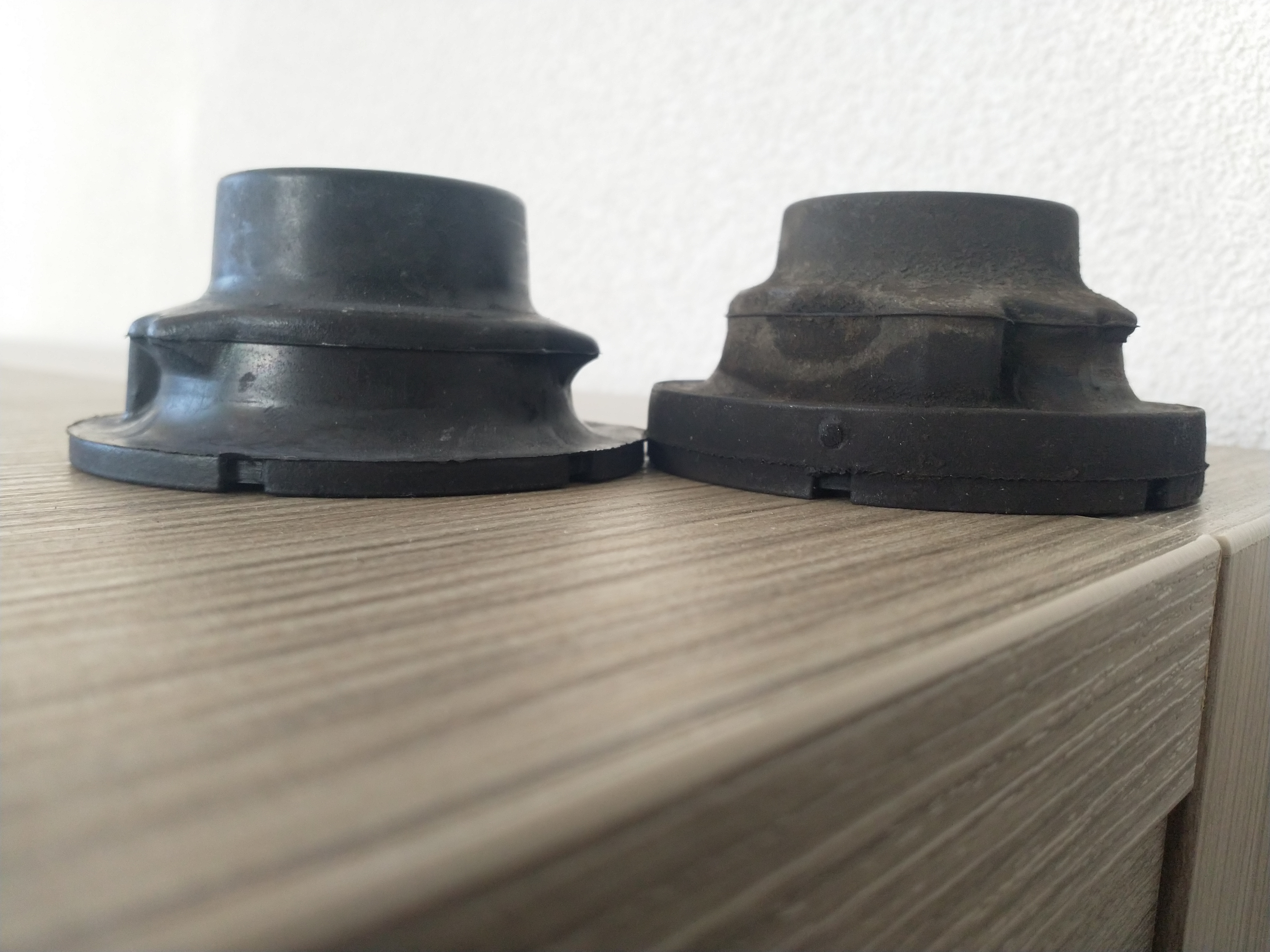

23 December word de Up verlaagd met een setje Eibach, moet ik nog ergens om denken? klein matriaal? rubbers?.

Re: High up Patrick
Bericht door OnlyWay=Up! » za 16 dec 2023, 13:08
Patrick schreef:
do 14 dec 2023, 18:54
23 December word de Up verlaagd met een setje Eibach, moet ik nog ergens om denken? klein materiaal? rubbers?.
Zorg dat je achter de rubbers bovenop de veren vervangt voor het iets dunnere rubber: 1j0512149
Dan zakt hij achter nog 5mm meer waardoor de auto mooi horizontaal komt.
