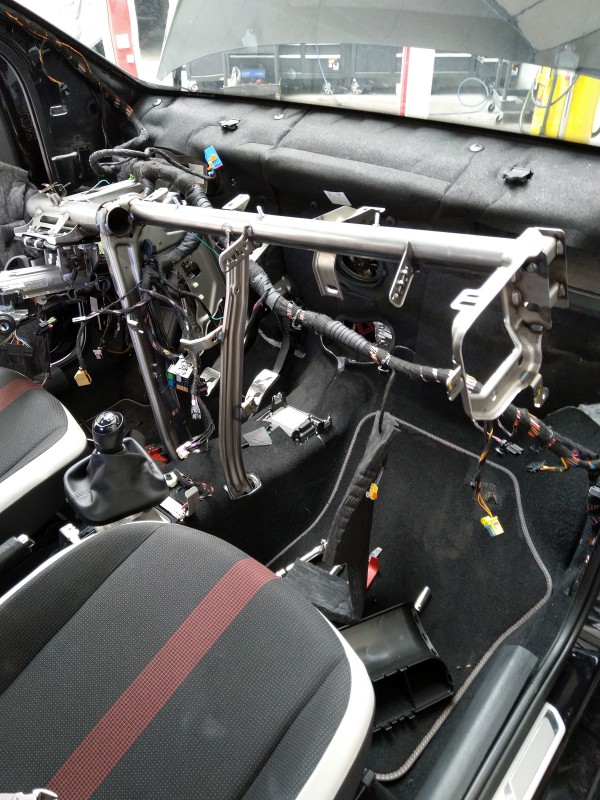

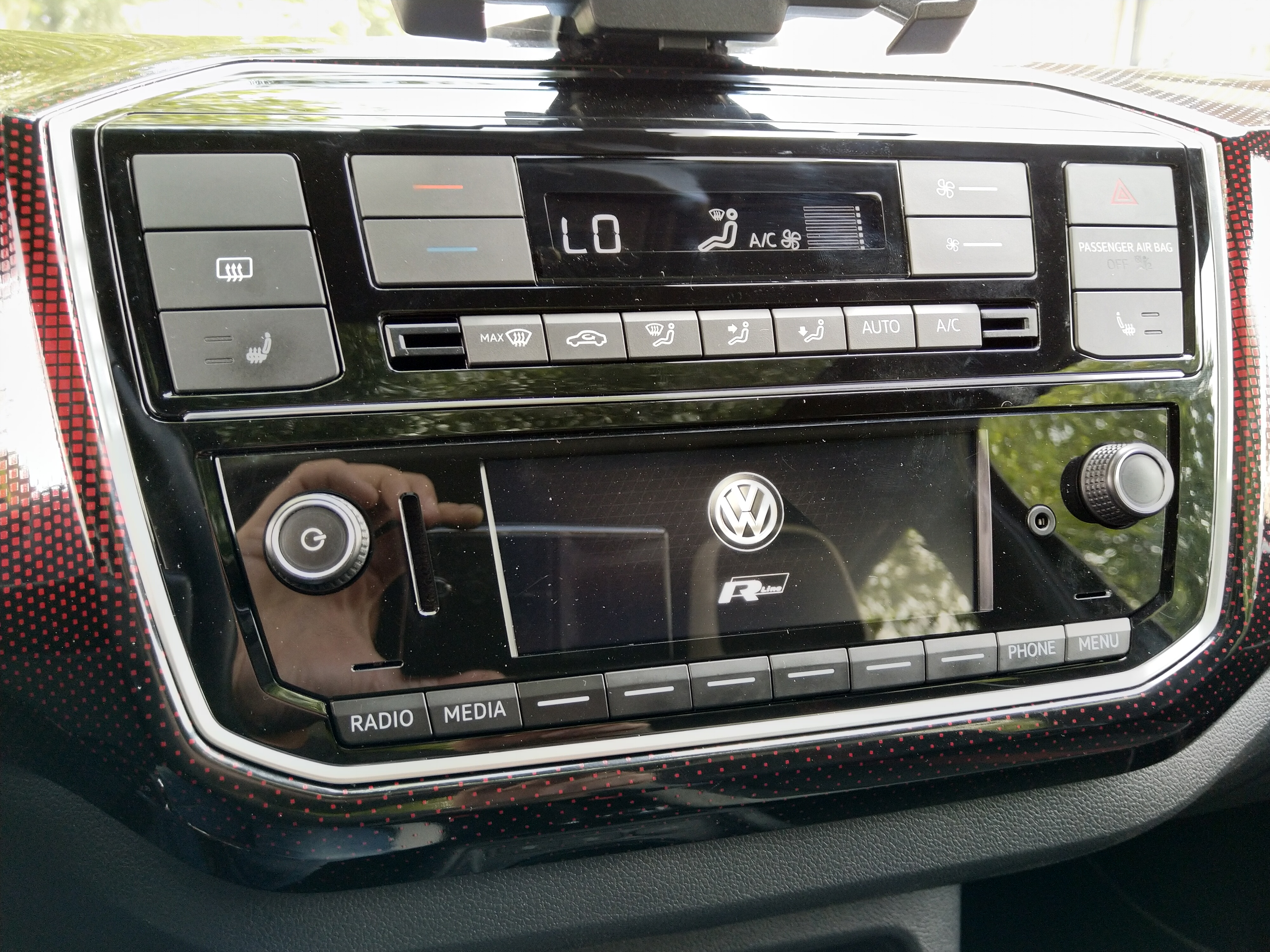

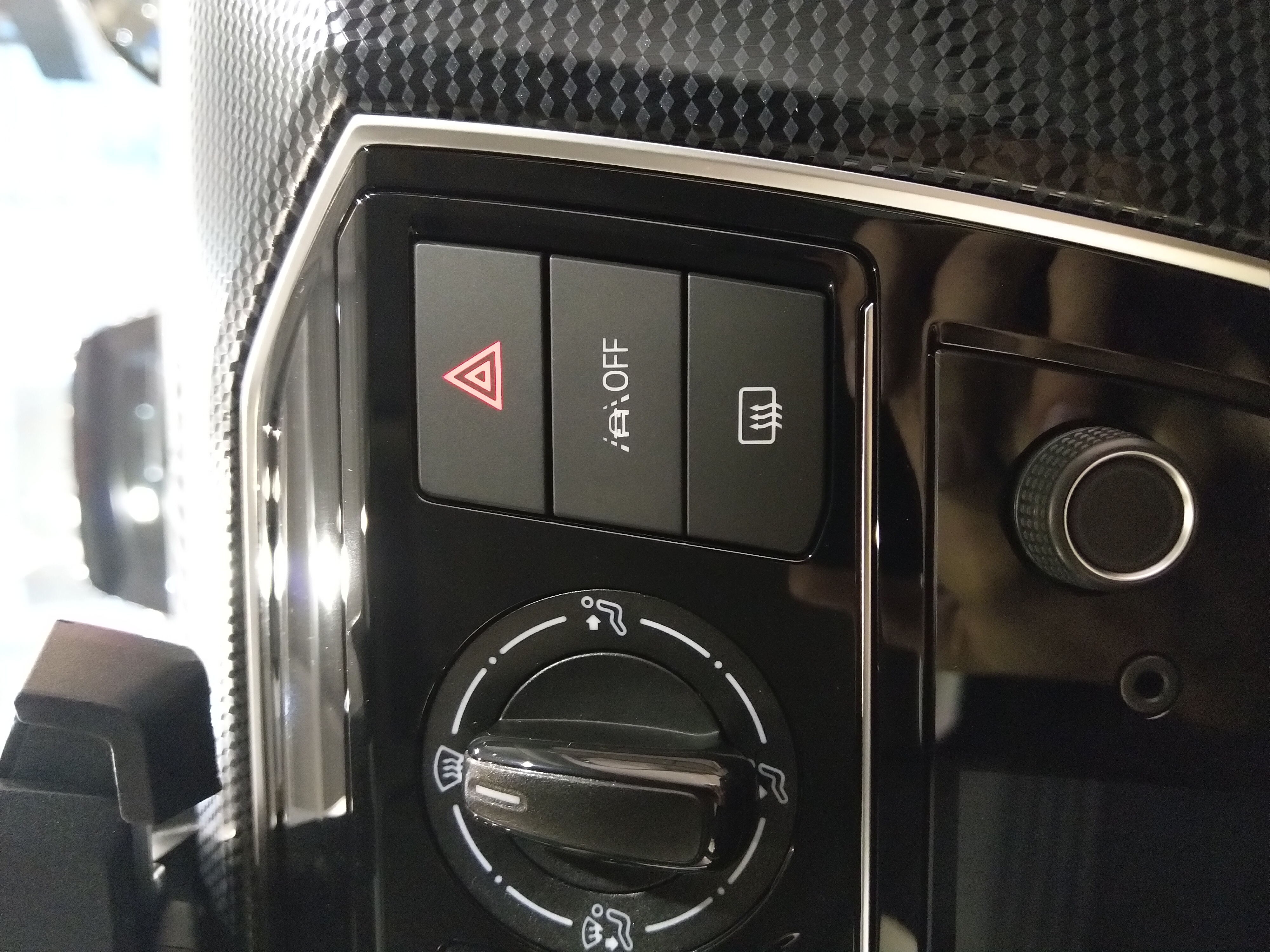

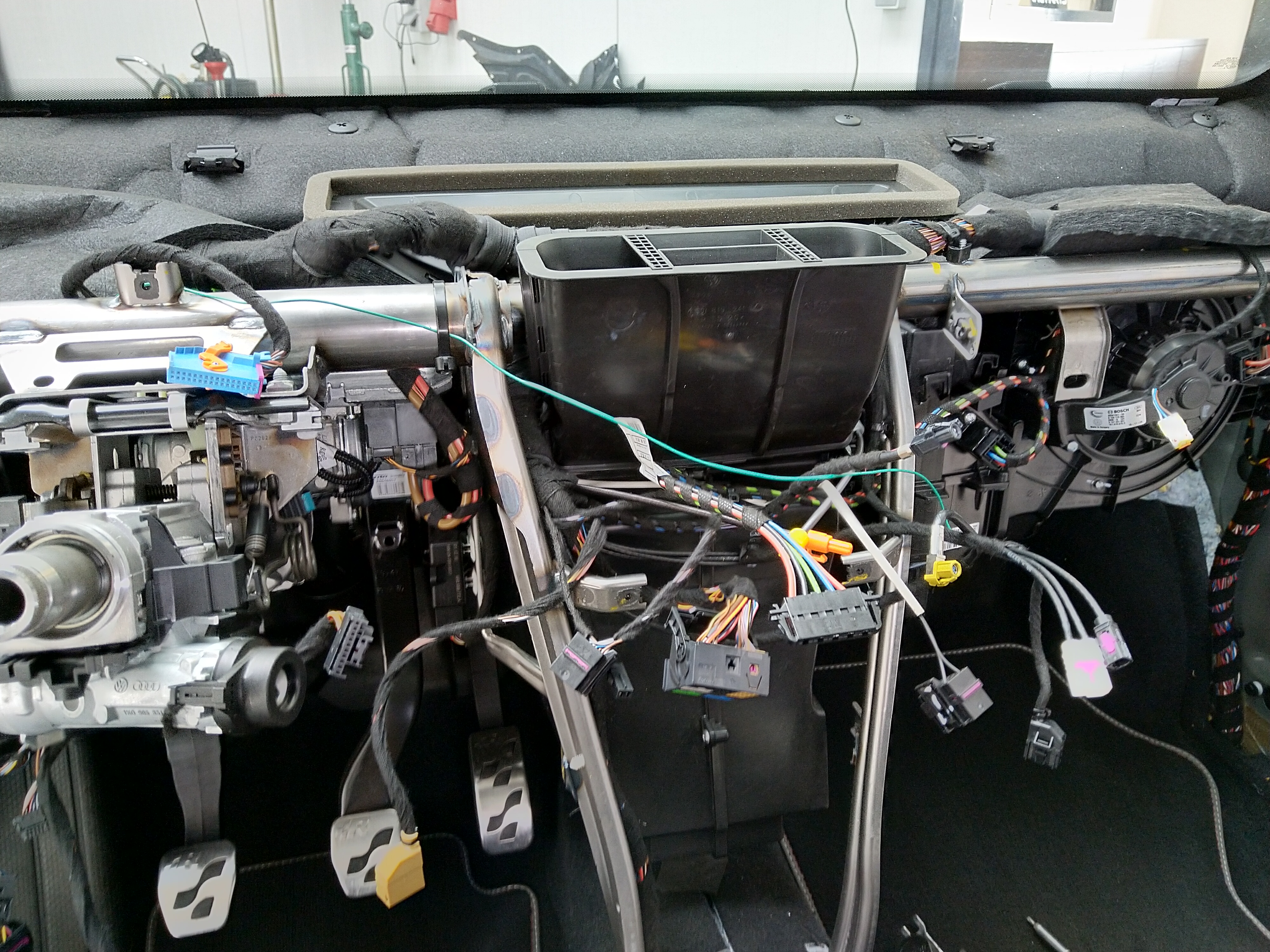

Vandaag heb ik aan de up de ombouw gedaan van handmatige airco naar climatronic. Alles werkt en is storings vrij😁.
Benodigde spullen zijn climapaneel en afdekkapje,kabelboompje en de kachel.
Eerst het dashboard gedemonteerd en de kachel verwijderd zodat de nieuwe kachel geplaatst kan worden.
Dan de kabelboom erbij trekken en aansluiten. Daarna weer alles dicht bouwen en coderen. Ziet er ook een stuk mooier uit als de draaiknoppen 😁
