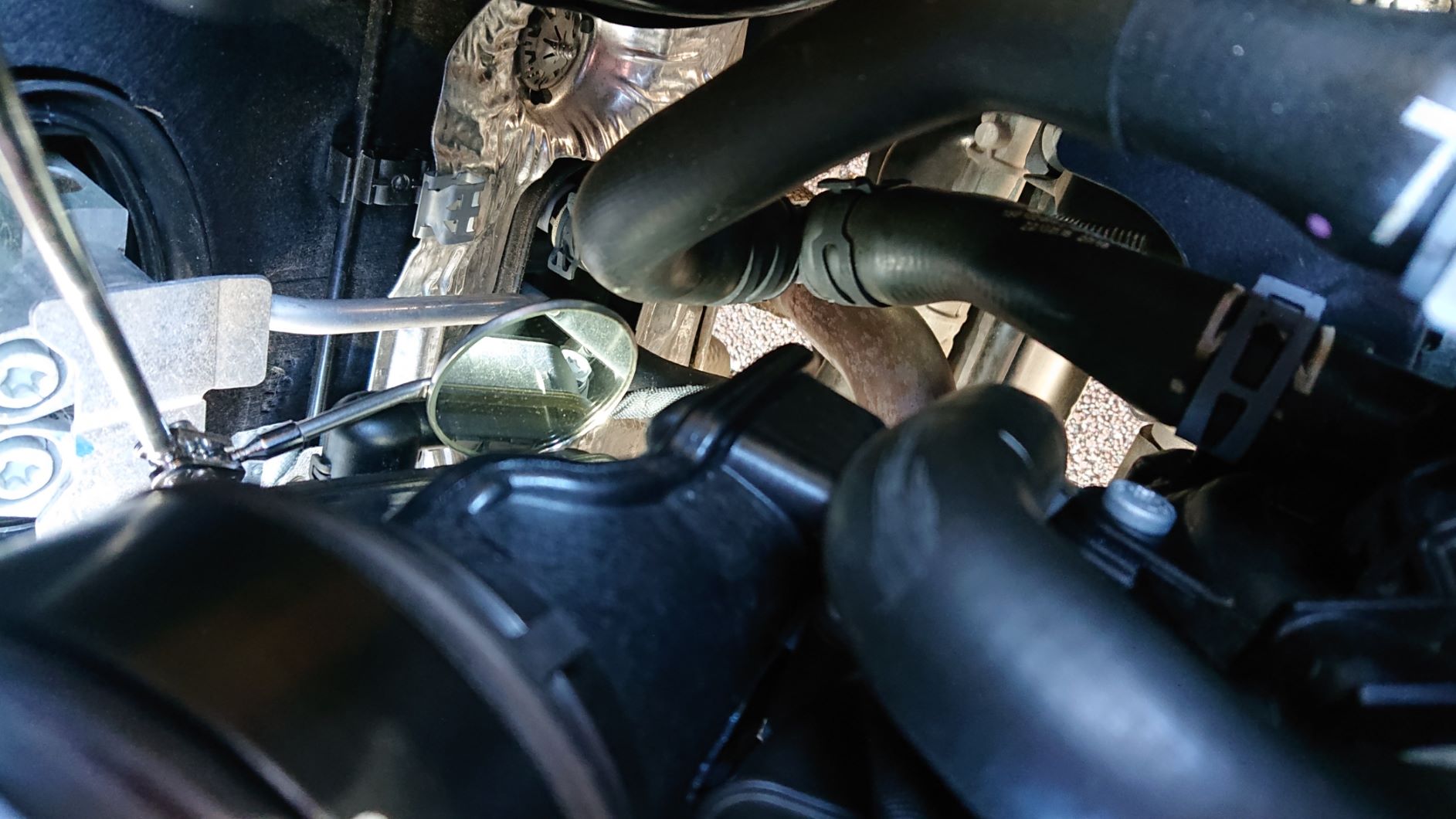

Net even het luchtfilter losgehaald om te kijken of ik die schroef ver genoeg had afgeslepen. Dat was geenzins het geval dus daar heb ik de dremel maar even overheen gehaald. Verder heb ik echt nog geen idee hoe ik die inlaat pijp kan gaan monteren. Zo op het oog heb ik geen idee hoe ik er bij ga komen. Tips zijn zeer welkom!

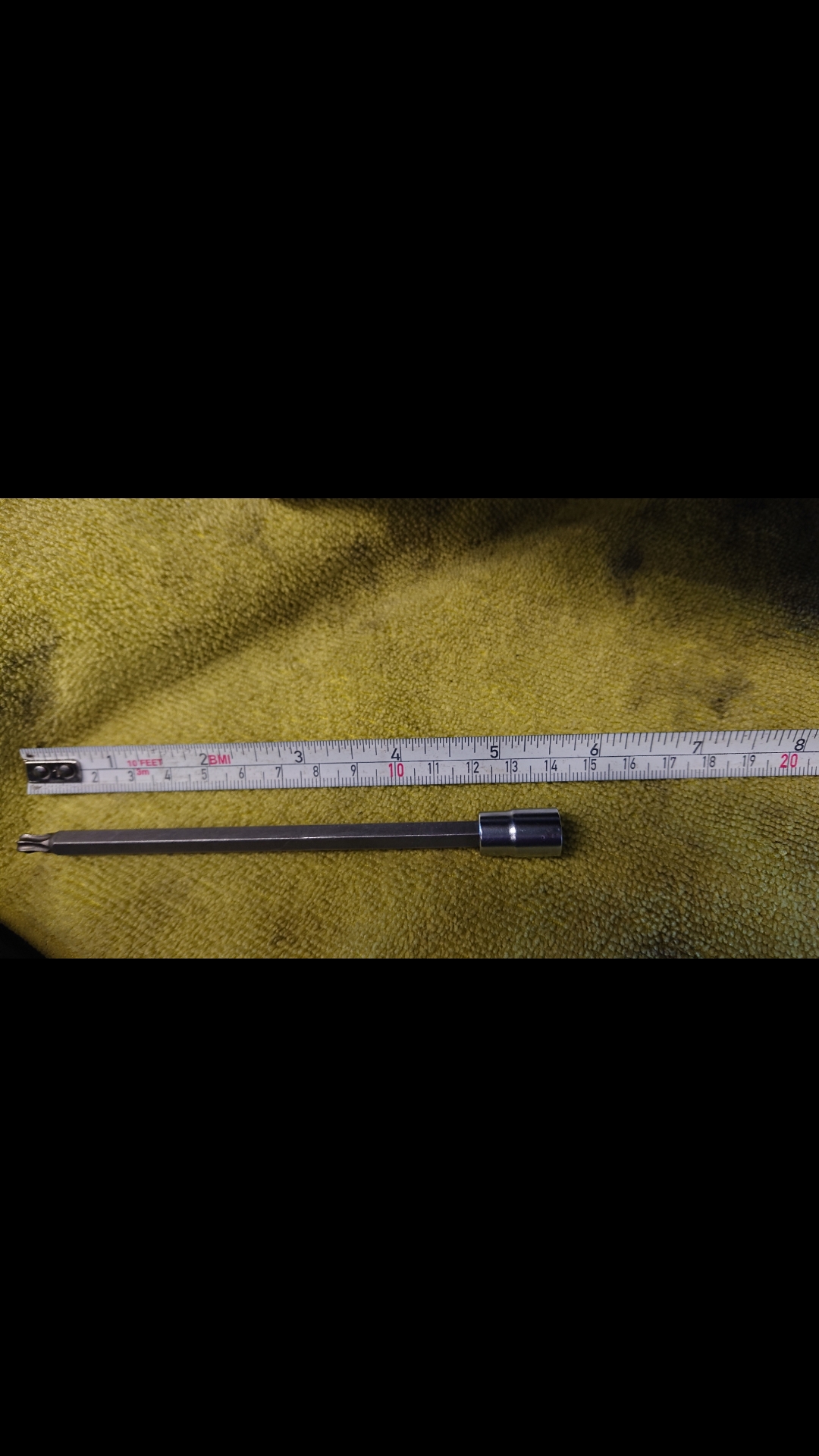

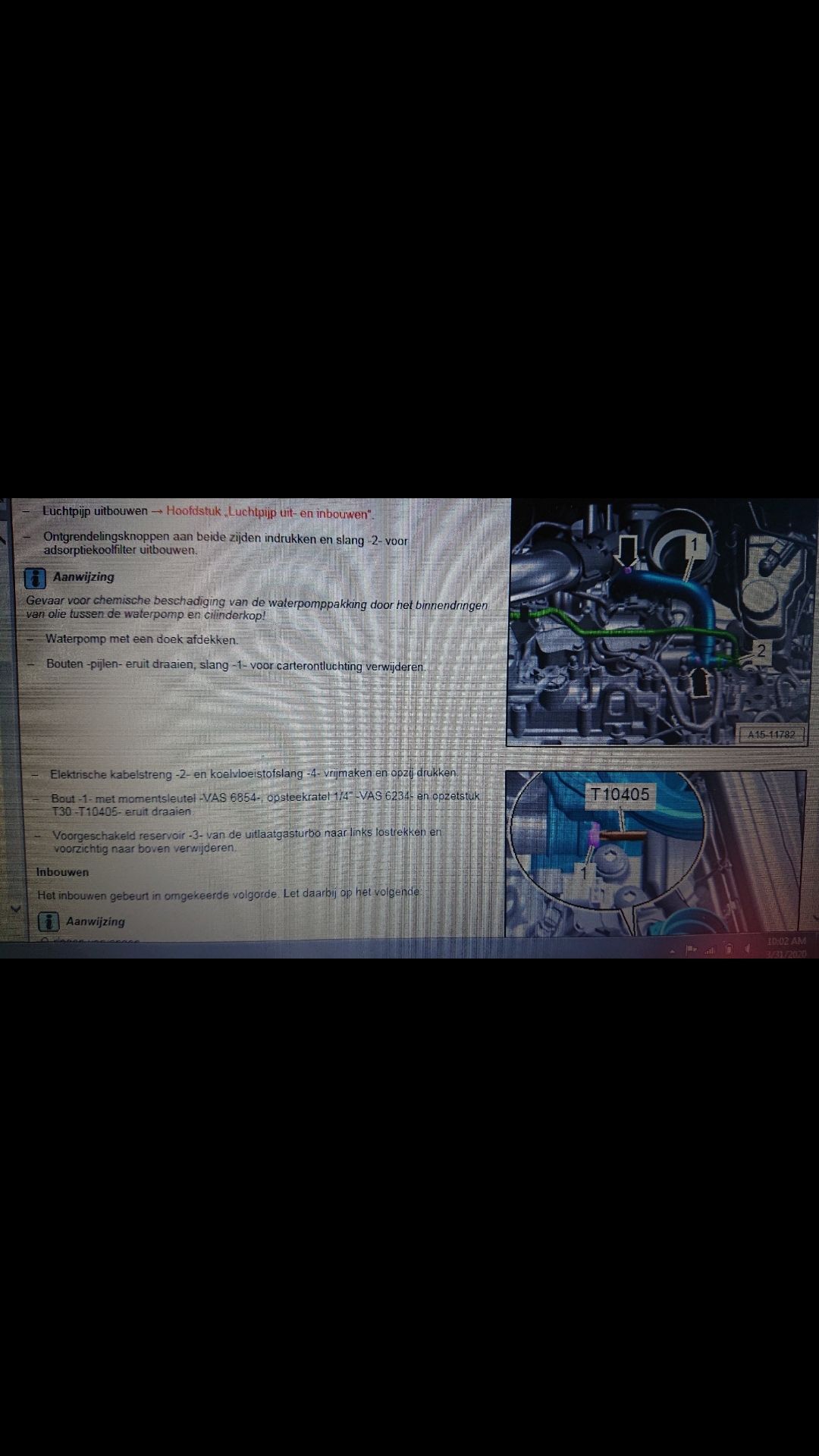

Met deze beschrijvingen is het mij gelukt:
En de beschrijving van de inlet zelf.
https://02a9db36-2898-4e5e-8507-93a21c1 ... 898c5b.pdf
En met dit kun je er bij.
Of een schroevendraaier torix 30 van de gamma en die korter zagen.
Zo misschien kun je hier meer mee.

Zou het hiermee ook moeten lukken of is die plek is r niet?
T30

Als je de slagen kunt maken met dit handvat dan moet het wel lukken. Je zou eigenlijk de torx ietswat rond moet maken zodat je er schuin op kunt komen. Zie afbeelding hierboven van het speciaal gereedschap. Die wordt namelijk aangegeven om zo de onderste bout los te draaien. Heb een foto toegevoegd zodat je kunt zien waar de bout zit bevestigd:)

Daar lukt het niet mee.
Tenminste ik kon daar de slag niet mee maken.

Dan over naar de montage. Wat een ongelooflijke rotklus. Echt niet te doen. De handleiding geeft aan dat het een klus is van 15 minuten, dat is echt totale onzin. Onmogelijk. Het duurde erg lang voordat ik de bout los had, daarbij moet ik eerlijkheidshalve vermelden dat als je precies het juiste stukje gereedschap hebt het wellicht net wat sneller kan gaan, toen het originele deel eindelijk open was moest ik deze echter nog uit de motorruimte zien te krijgen, dat koste ook zeker 20 minuten, ook omdat ik bang was iets kapot te maken. En vervolgens de nieuwe turbo elbow plaatsen. Dat ging allemaal vrij voorspoedig. Dus dat viel mee. Er is gewoon wat meer ruimte om de de nieuwe elbow dus dat maakte het allemaal een stuk makkelijker.
