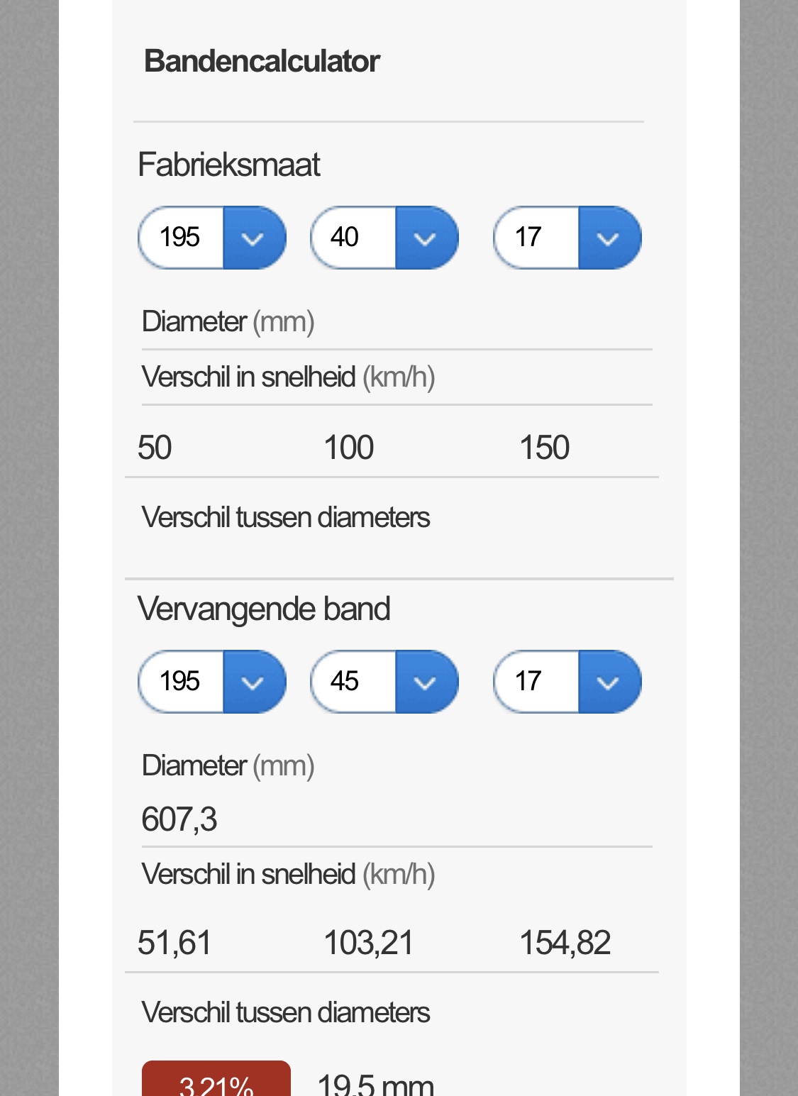

Een veel voorkomende klacht over de Up GTI is de stugheid van de auto (o.a. door r17/195/40 banden) en de slechte conti’s. Op de Engelse facebook zie ik iemand die er 17 inch op heeft liggen met een wang van 45. Dat kan blijkbaar. Dat wil ik ook wel doen, maar kan dat zo maar? Waar loop ik mogelijk tegenaan? Wat vinden jullie?
Wel een maatje smaller zo te zien. Hier de omreken tabel voor deze maat t.o.v. de originele;

Bericht door Emiel25 » za 02 feb 2019, 23:01
Dank je, maar wat maakt de breedte uit in de omrekening? Je zou zeggen dat het niet terzake is.
Dat diameter iets afwijkt lijkt me logisch inderdaad, maar die afwijking zal bij 195cm breed niet anders zijn dan 185 toch?

Nouja, wat is “veel”. Maar de breedte en hoogte verhouden zeer zeker tot elkaar i.v.t. de omtrek.
In onderstaande vergelijking zie je dat het bijna het dubbele is.

De hoogte aanduiding is het percentage van de breedte. Dus bij 195/45/17 is de hoogte 45% (87,75mm) van de breedte (195mm)

De hamvraag blijft dan: kan 195/r17/45 op de GTI?

Bericht door hutch » zo 03 feb 2019, 10:47
Ik vind van niet. Een verschil van meer dan 3% +
Als je het vergelijkt met jouw winterbanden 185 / 55 / 15 is het verschil 0,56% - (dat lijkt er meer op).
Je zou eens kunnen informeren naar 205 / 40 / 17 (geeft een verschil van 1,36% +).
