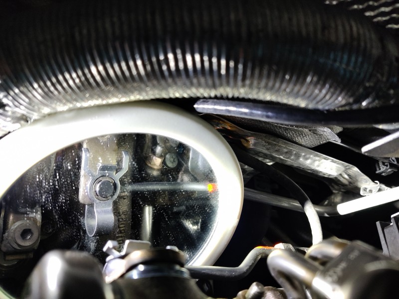

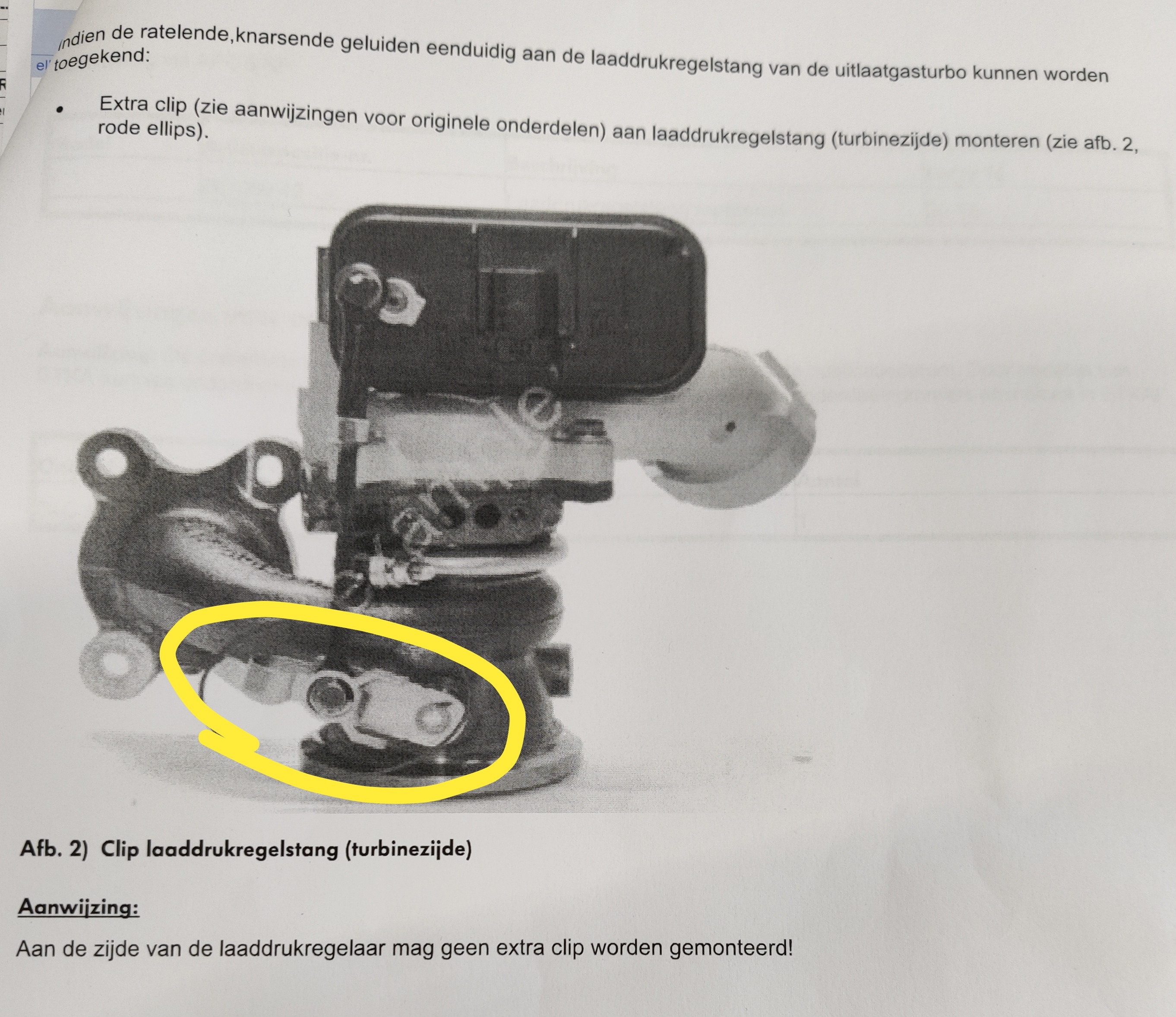

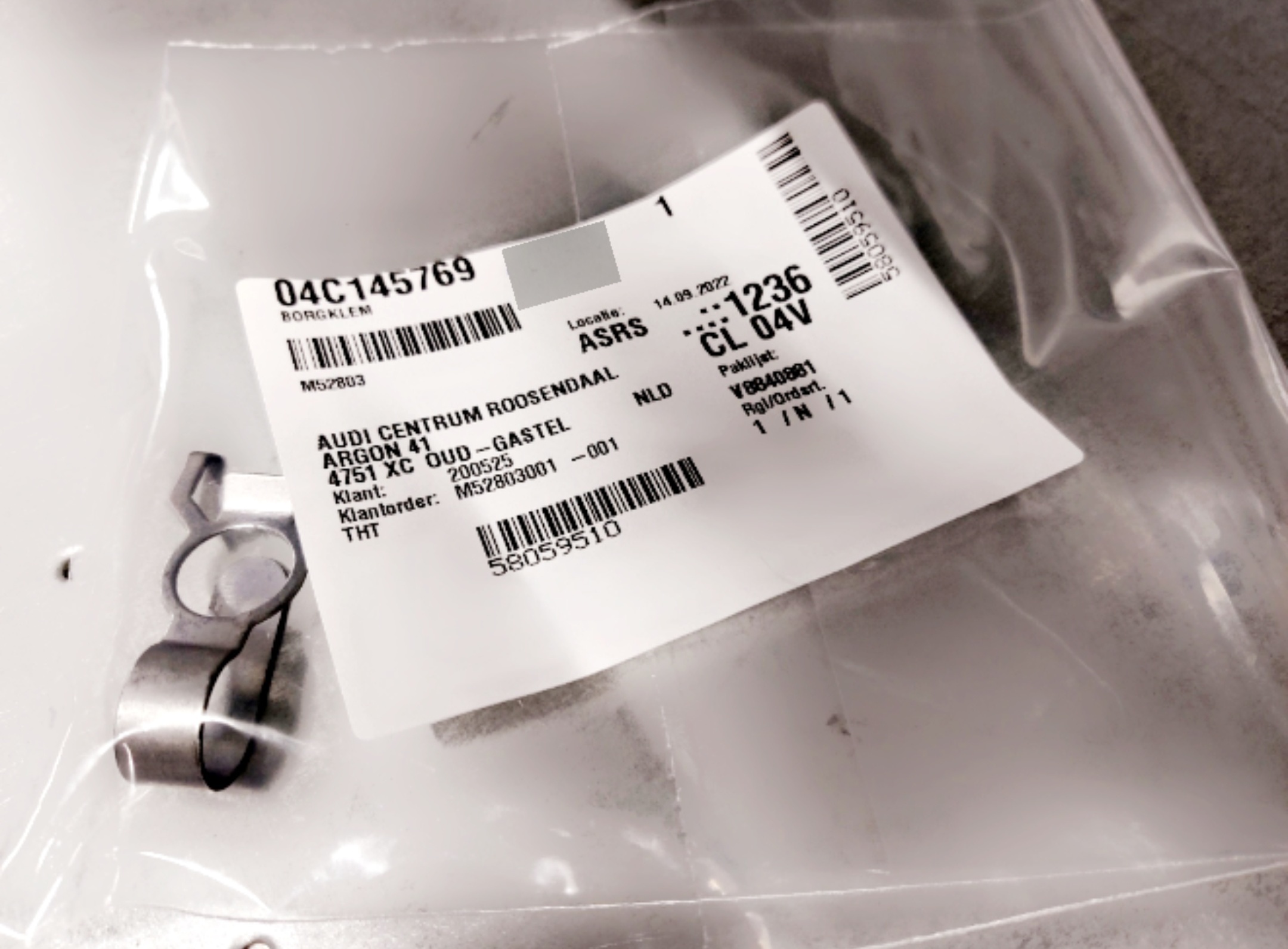

Na ruim 3 jaar gewacht te hebben , komt VW / Audi sinds augustus dit jaar met een wijziging in de TPI betreft het bekende "turbo rammeltje" en heeft daar nu dus eindelijk ook zelf een oplossing voor gevonden. Er zijn al wat leden die een borgklem van de 1.4 TSI e.d. hebben gemodificeerd en gemonteerd. De oplossing vanuit VW / Audi , is zo ook een extra borgklem die passend is voor de 1.0 TSI motoren.
Zie hieronder voor extra informatie en foto's. Heb de borgklem ook al op mijn eigen Up Gti gemonteerd , daar tevens een foto van gemaakt ter verduidelijking. Borgklem kost een paar euro en is heel makkelijk zelf te monteren vanuit de motorruimte:)
*De TPI kan ook onder garantie bij de VW worden uitgevoerd , maar dan moet deze dan ook wel geldig zijn voor de auto!

Fijne kerst allen. Iemand een idee welk partnummer ik moet hebben, die van mij heeft ook de koude startrammel. Het nummer wat vorig jaar in het topic genoemd wordt kan ik geen onderdeel op vinden. Kom wel veel dit nummer tegen 06J145220A kg John
